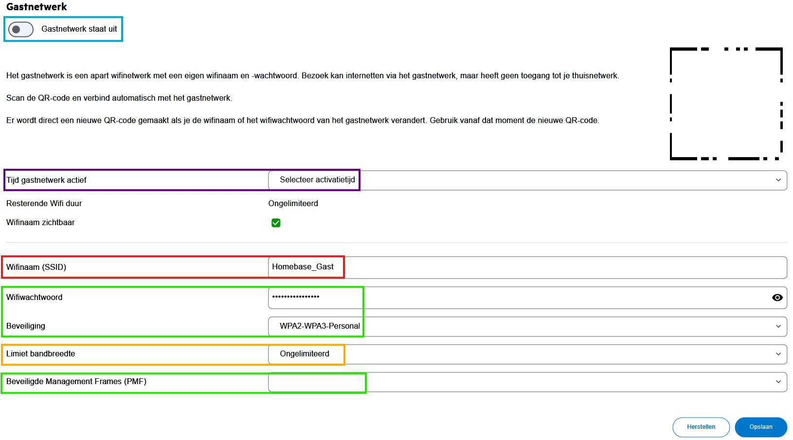

  5. Je komt op deze pagina:
In het blauwe blok zet je het gastnetwerk aan door het schuifje aan te klikken.
In het paarse blok kun je instellen hoe lang het gastnetwerk actief blijft. Na afloop van de tijd zal het gastnetwerk automatisch weer uitgeschakeld worden. Je kunt hier kiezen uit waardes van 1 tot 48 uur, en ongelimiteerd. Bij ongelimiteerd blijft het gastnetwerk aan tot je het zelf weer uitzet.
In het rode blok vind je de netwerknaam (SSID). Dit is standaard de basis wifinetwerknaam van je modem gevolgd door _Gast. Je kunt dit aanpassen.
In de groene blokken vind je de beveiligingsopties. In de bovenste het wachtwoord van het gastnetwerk en het beveiligingstype. Je kunt de gegeven standaardwaardes houden als je wilt. Maar we raden wel aan zelf een wachtwoord te kiezen.
In het onderste groene blok vind je de optie voor beveiligde management frames. Hier hoef je over het algemeen niets aan te passen.
Bij oudere wifi apparatuur kan het zijn dat die niet goed met PMF kunnen omgaan. In dat geval kun je deze optie op Optioneel zetten.
Bij WPA3 staat PMF standaard aan. Heb je dan ook het beveiligingsniveau op WPA 3 staan, dan kun je de PMF optie niet aanpassen.
In het oranje blok kun je instellen of er een bandbreedtelimiet op het gastnetwerk zit. Hiermee kun je de maximaal haalbare internetsnelheid beperken. Je kunt kiezen uit waardes van 10 tot 50 Mbit, of ongelimiteerd.
Als je wijzigingen hebt gedaan, bevestig dit met de blauwe knop Opslaan. Wil je de instellingen terugzetten naar de fabriekswaardes? Gebruik dan de optie Herstellen.
