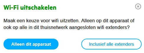

Wifi in z'n geheel uit- of aanzetten
Wil je geen gebruik maken van de wifi van het modem zelf, omdat je bijvoorbeeld wifipunten van een andere fabrikant gebruikt? Dan kun je met het schuifje de wifi van het modem uitzetten.
Gebruik je Wifipunten van KPN? Dan krijg je vervolgens deze pop-up:
Hier moet je dan de keus maken of je wifi wilt uitzetten alleen op je modem, of ook op alle KPN Wifipunten.
Kiezen voor ‘Alleen dit apparaat’  zorgt ervoor dat je Wifipunten nog wel wifi uitzenden. Een ervan moet dan wel bekabeld worden aangesloten.
Wel is het zo dat ook in dit geval je modem de master blijft van het netwerk. Dus aanpassingen in de wifi-instellingen doe je alsnog op je modem.

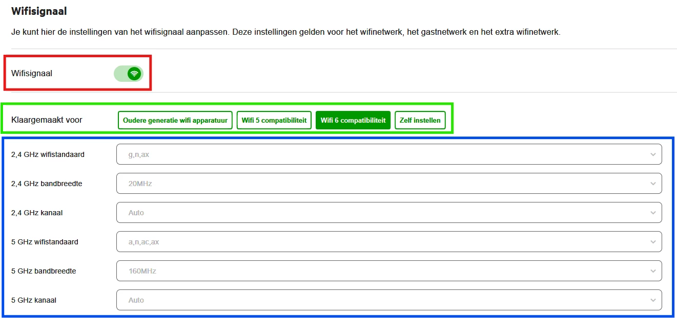

Makkelijk wisselen tussen verschillende compatibiliteitsinstellingen
We hebben enkele knoppen toegevoegd om makkelijk te kunnen wisselen tussen instellingen voor Wifi 6, 5 of ouder. Standaard staat het modem ingesteld om ook Wifi 6 aan te bieden. Maar sommige oudere wifi apparaten ondersteunen dat niet, en kunnen niet altijd goed overweg met een netwerk dat Wifi 6 heeft.
In dat geval kan het handig zijn om Wifi 6 uit te zetten. Dat kun je doen door handmatig instellingen aan te passen in het blauwe blok. Maar met deze knoppen past het modem de instellingen automatisch voor je aan.
As je SuperWifi 1 gebruikt is het handig om hier te kiezen voor Wifi 5.
Handmatig wifisignaal instellingen wijzigen
Hier kun je voor de 2,4 en 5 GHz frequenties de instellingen wijzigen. Voor elk kun je specificeren welke wifistandaarden ze ondersteunen. Ook kun je bandbreedte en kanaal aanpassen.
Als je geen problemen ervaart met je wifi, dan raden we aan deze instellingen te laten staan op de standaardinstelling.
