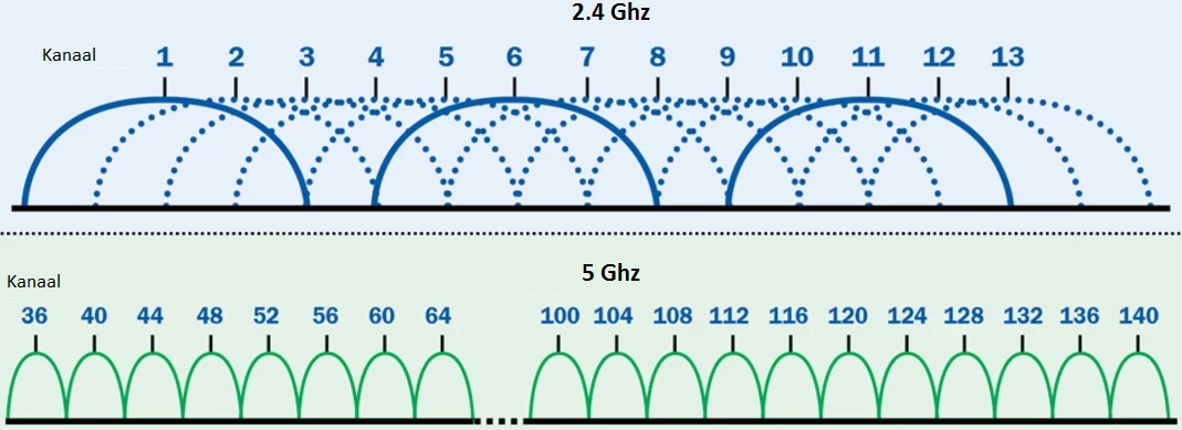

Wifikanalen op 2,4 GHz
Binnen de 2,4 GHz frequentie zijn er 13 kanalen. Maar, al die kanalen zijn zo breed dat ze steeds overlap hebben met de kanalen ernaast. Dit betekent dat je nog steeds kans hebt op verstoring als je een kanaal gebruikt dat te dicht bij een ander zit. Wil je zonder overlap, dan heb je maar keuze uit drie kanalen: 1, 6 en 11.
2,4 GHz (boven) en 5 GHz (onder) kanaalverdeling
Wifikanalen op 5 GHz
Binnen de 5 GHz frequentie zijn er veel meer kanalen. En deze overlappen niet. Hierdoor heb je dus, ondanks dat 5 GHz gevoeliger is, alsnog veel minder verstoring.
Wel zijn sommige van de kanalen binnen de 5 GHz frequentie ook in gebruik voor radar. Gebruik je zo'n kanaal, en detecteert je router of wifipunt dat er radar in de buurt is, dan zal deze van kanaal veranderen. Dit heet DFS (Dynamic Frequency Selection) en is verplicht. Bij zo'n kanaalwissel kan het dan zijn dat je een paar seconden geen internet hebt. Wil je dit voorkomen, kies dan een niet-radarkanaal.
Radarkanalen: 52 t/m 64 en 100 t/m 144
