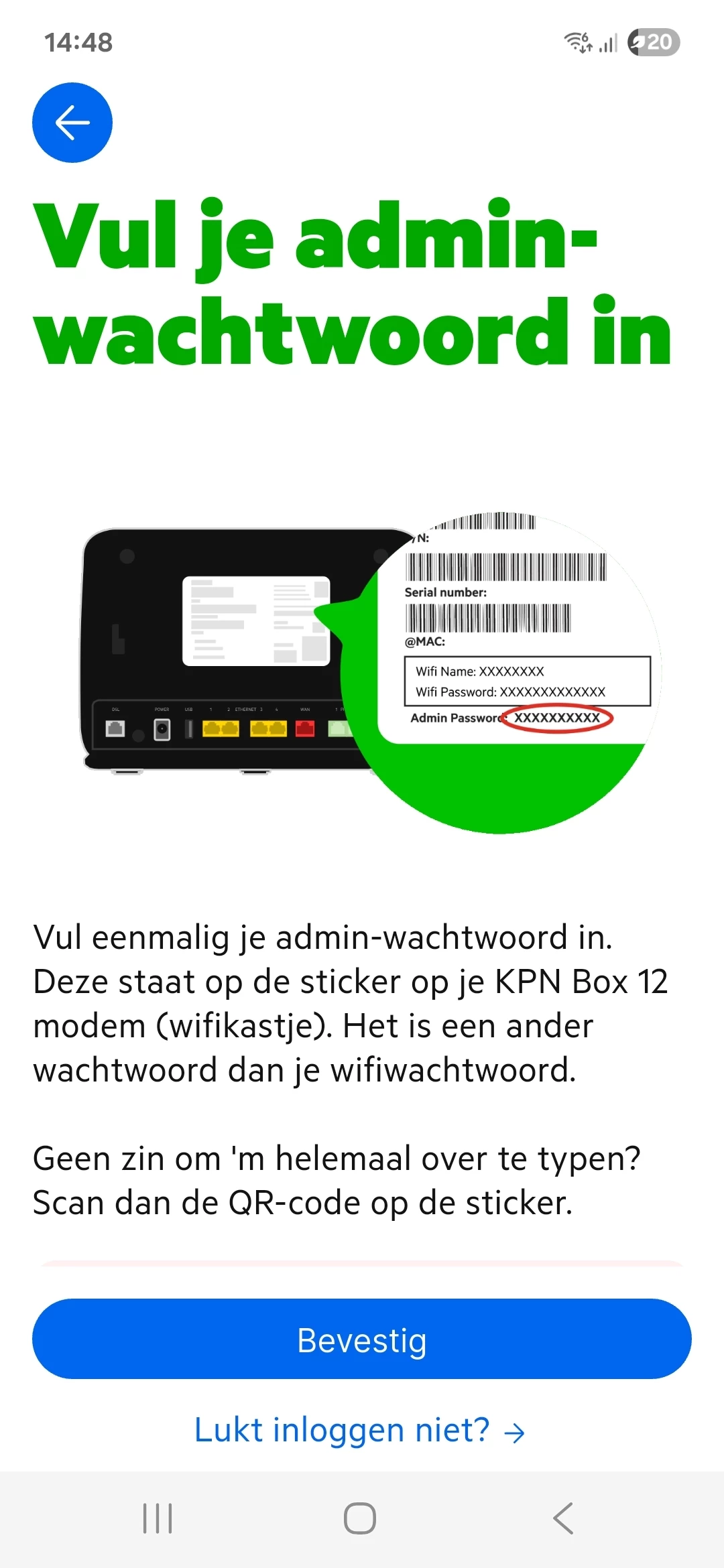

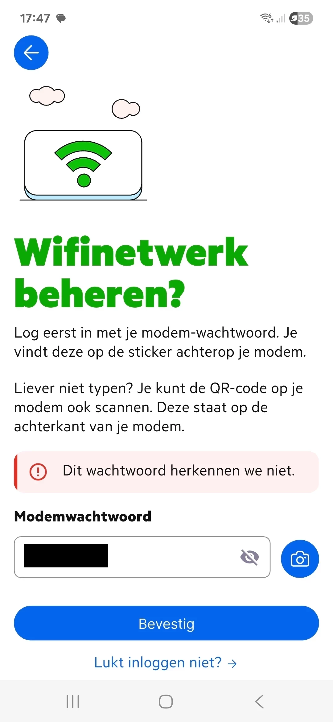

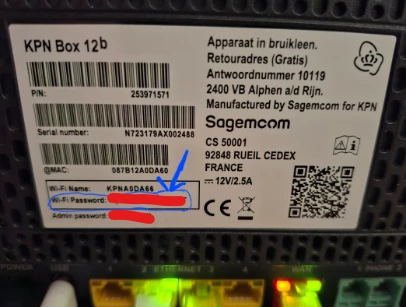

Goed, dan nu het daadwerkelijke probleem: Je geeft aan dat je niet in Wifibeheer via de MijnKPN app komt. Het wachtwoord zou verkeerd zijn. Zoals door communityleden ook al is aangegeven, gaat het om het wachtwoord van jouw modem, niet die van wifi. Daarbij is het ook belangrijk om de leestekens goed te kopiëren, want het is hoofdletter gevoelig.
Heb je jouw wachtwoord zelf een keer veranderd? Dan vind je het wachtwoord dus niet achterop jouw modem. Weet je jouw eigen gekozen wachtwoord niet meer? Dan kan je het wachtwoord resetten via de resetlink op de inlogpagina (192.168.2.254 of mijnmodem.kpn). Je wordt dan gevraagd de reset te bevestigen door (binnen 5 minuten) kort de Wifiknop op het modem in te drukken. Na enkele seconden is het wachtwoord gereset en kun je inloggen met het wachtwoord dat op de sticker staat achterop het modem.
Of het kan kloppen dat je later alsnog in Wifibeheer komt zonder wachtwoord? Ja, dat kan, als je de QR-code scant. En ik geloof dat jij dat ook hebt gedaan.

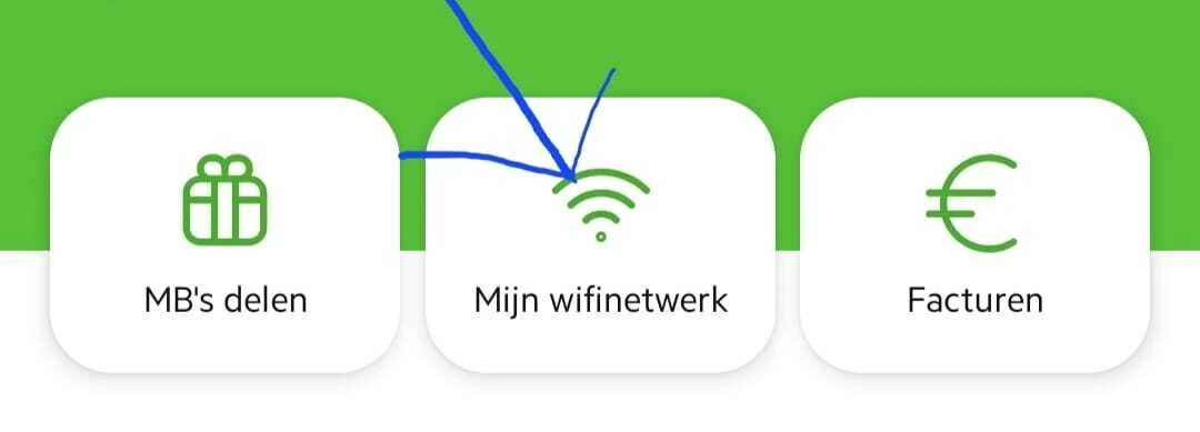

De tips bewaar ik. Screenshot van wat ik in Mijn KPN zag na inloggen heb ik gemaakt.
Ik zie nu een nummer wat niet de bedoeling is. Ga het aanpasssen. Waar de pijl naar wijst daar tikte ik op. En weg was dit scherm.
Ik zag gelijk daarna deze scherm.
Gelukkig blijft het adres wat ik heb niet zichtbaar.

Niks aan de hand, toch. Je bent verbonden met het juiste netwerk en ziet de juiste gegevens. Alles is goed. Je kunt nu jouw wifinetwerk beheren via de MijnKPN app.
