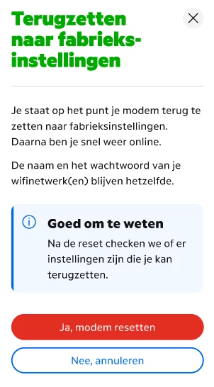

    Scroll naar beneden en klik op Modem resetten.
Je krijgt een pop-up te zien:
  • Klik daar op de rode knop Ja, modem resetten. De app geeft het resetcommando aan je modem en die gaat aan de slag. Dat geheel duurt ongeveer tien minuten. De app geeft je een seintje als het klaar is.

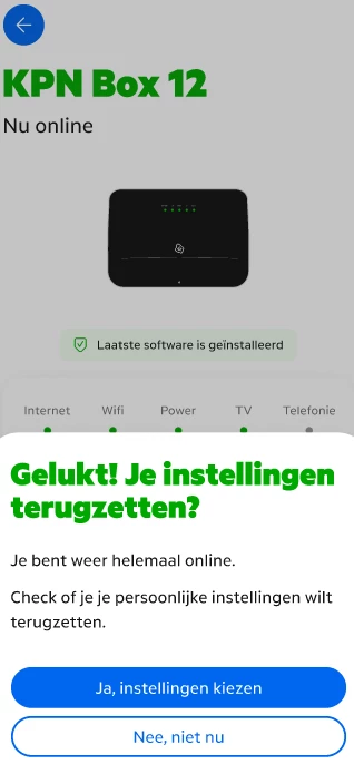

  • Je kunt nu direct instellingen terugzetten met de blauwe knop Ja, instellingen kiezen.
Wil je dit liever op een later moment doen? Geen probleem, we bewaren de instellingen voor je. Kies hier dan voor Nee, niet nu. Je kunt dan, via de hoofdpagina van de Wifinetwerk beheeromgeving, in één klik hier terugkomen.

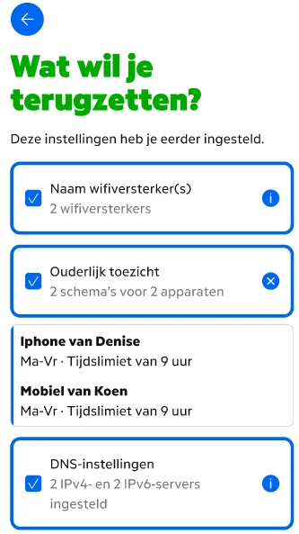

Zodra je kiest voor instellingen kiezen, krijg je dit scherm:

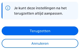

Je kunt hier doorheen scrollen en zelf kiezen welke instellingen je wel of niet wilt terugzetten.
Ben je klaar met kiezen? Klik dan onderaan op de blauwe knop Terugzetten.

Wanneer ik dit scherm zie, heb ik niet het gevoel dat er een volledige backup wordt gemaakt. Er wordt alleen gecheckt, of er instellingen zijn die teruggezet kunnen worden. Als je op de rode button drukt, krijg je dan wel een keuze voor backup en kan je dan nog evt. terug? Met alle instellingen die ik heb gemaakt, ga ik dit niet testen. Waarom geen aparte backupfunctie?
  • apr 17, 2026 10:09 a.m. UTC
Nee, je krijgt geen verdere keuzes. De hele flow hoe dit werkt staat in het startbericht beschreven Bas. Deze melding betekent dat de instellingen (lijstje van welke staat in het startbericht) worden opgeslagen zodra jij op die rode knop drukt. Na afloop van de reset kun je dan je instellingen terugzetten.
Dit is wat het is nu. Misschien dat het in de toekomst verder uitgebreid wordt, of anders ingericht.

​@Erik van KPN  heb geprobeerd via de app maar het werkt niet geen backup die teruggezet word.
de 2e pop-up die krijg ik niet te zien.
app versie v6.39.0 build 10971
modem Box14
  • apr 17, 2026 12:17 p.m. UTC
Als dubbelcheck. Jij zag wel deze:
Maar je krijgt deze niet?
Francois
  • apr 17, 2026 12:19 p.m. UTC
​@Erik van KPN  klopt de 1e zag ik wel de 2e niet
  • apr 17, 2026 12:36 p.m. UTC
