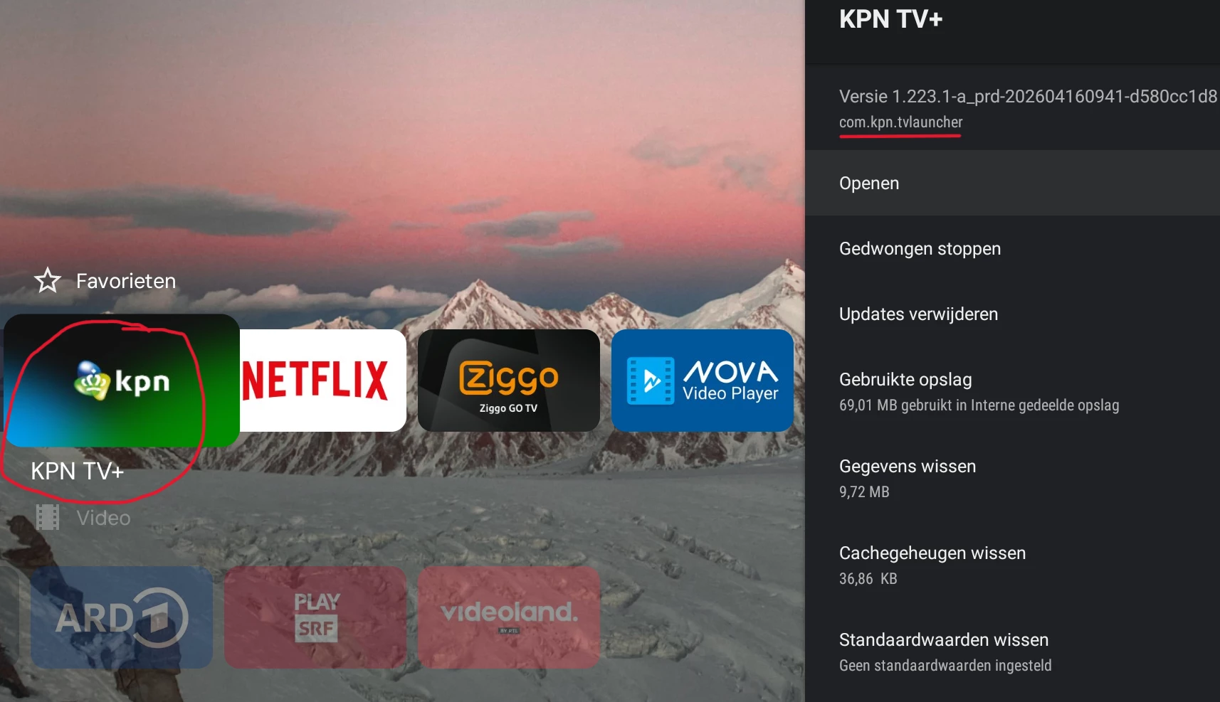

Ik ben inmiddels wat meer aan het experimenteren met Projectivy Launcher en het ziet er toch behoorlijk interessant uit. Op mijn Nokia Streaming Box 8010 heb ik alles naar wens kunnen instellen en de standaard Google TV‑launcher vervangen door Projectivy Launcher.
Op de KPN TV+ Box lukt het me echter nog niet om dit volledig naar wens te configureren. Idealiter wil ik starten in Projectivy Launcher, en van daaruit, wanneer nodig, de KPN TV+‑launcher openen. Het vervangen van de standaard KPN‑launcher door Projectivy Launcher werkt bij mij niet: zodra ik dat doe, kan ik de KPN TV+ Box launcher helemaal niet meer opstarten. Ik heb nu één app in de favoriete apps staan in de KPN TV+ Box en dat is  Projectivy Launcher . Ook mis ik op één of andere manier het kanaal voor Netflix in Projectivy Launcher op de KPN TV+ Box.
Hoe heb jij de Projectivy Launcher en de KPN TV+‑launcher op de KPN TV+ Box geconfigureerd, ​@TDN?

​@dmutsaers In Projectivy instelling moet je de instelling "override standard launcher” activeren, zonder deze instelling zet Google zijn Launcher weer terug bij iedere updates van Play Services of Launcher. Dan bij home screen van Projectify de KPN Launcher als App toevoegen in een gewenste categorie. Bij me staat ook de Projectify instelling "Launch on Boot” de KPN Launcher, dan start de TV+ Box automatisch de KPN Launcher bij opstarten, men merkt niet dat een andere Launcher gebruikt wordt, maar bij Home gaat men weer terug naar Projectify en wanneer nodig weer KPN Launcher starten met een klik op zijn icon.

Ik heb inmiddels Button Mapper TV Seniors Help verwijderd en gebruik gemaakt van ADB TV, dan werkt de Home knop net wat soepeler met de Projectivy Launcher, zonder gebruik te maken van “override standard launcher" in de Projectivy Launcher instellingen.
Als ik in Projectivy de instelling "override standard launcher” activeer kan ik de KPN TV+ launcher niet meer starten vanuit Projectivy Launcher. De KPN TV+ app kan nog wel gestart worden, maar die biedt niet dezelfde functionaliteit als de KPN TV+ launcher.
Ik weet niet tegen welk probleem je aanloopt, maar KPN Launcher is een gewone App zoals ieder andere en kan in een gewenste categorie (bij me Favoriet) toegevoegd worden en met een klik op zijn icon gestart worden. Ik heb hem bij Projectivy bij “Launch on boot" ingesteld, dus bij opstarten van de TV+ ontvanger wordt eerst Projectivy uitgevoerd, maar hij voert meteen KPN Launcher uit en men komt in een gewoonlijke KPN omgeving terecht. Als iemand niet oplet, weet hij niet eens, dat KPN Launcher geen Laucher meer is.

Zodra ik de KPN TV+ launcher start, wordt dit onderschept door Projectivity Launcher, die vervolgens wordt geopend in plaats van de KPN-omgeving. Dat is volgens mij ook precies wat de functie 'override standard launcher' hoort te doen.
  • mei 12, 2026 6:36 p.m. UTC
Nee, override betekent dat bij starten Projectivy checkt of hij nog de standaard launcher is, indien nodig schrijf hij in de launcher instelling van Android zijn app weer terug. Hij onderschept geen App, alleen de Home toetst. Je doet iets fout, maar ik weet niet wat. Een launcher heeft alleen 2 privilegies, hij wordt bij booten automatisch opgestart en hij wordt altijd in geheugen gehouden

Het werkt nu via de aanbevolen methode van Projectivity Launcher, waarbij de home-knop is ingesteld met behulp van ADB.

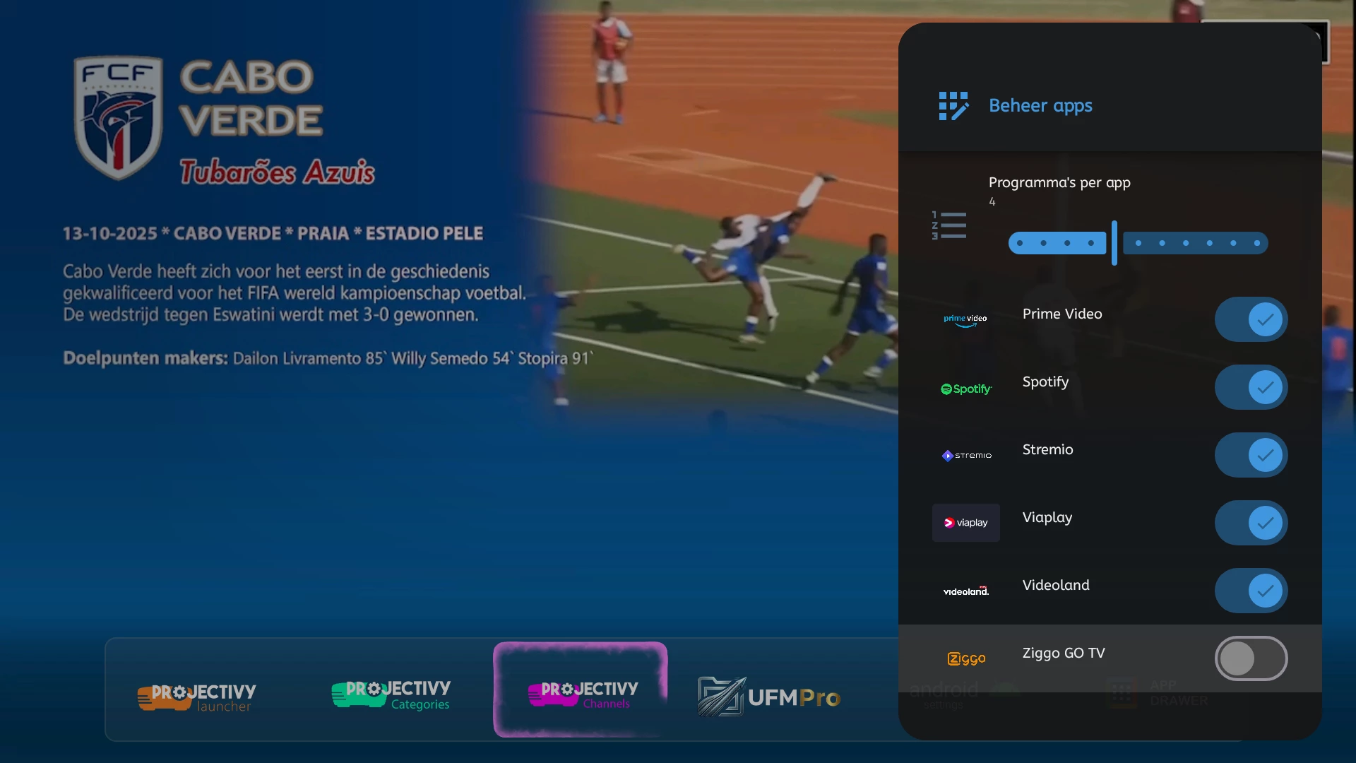

Kunnen jullie Youtube en Netflix selecteren bij categories en channels? Bij mij ontbreken die als keuze.  Op mijn andere aparaten kan ik ze wel selecteren.
Forum|alt.badge.img+4
  • mei 25, 2026 4:59 p.m. UTC
Nee, ik vermoed door de custom kpn launcher en/of firmware.
