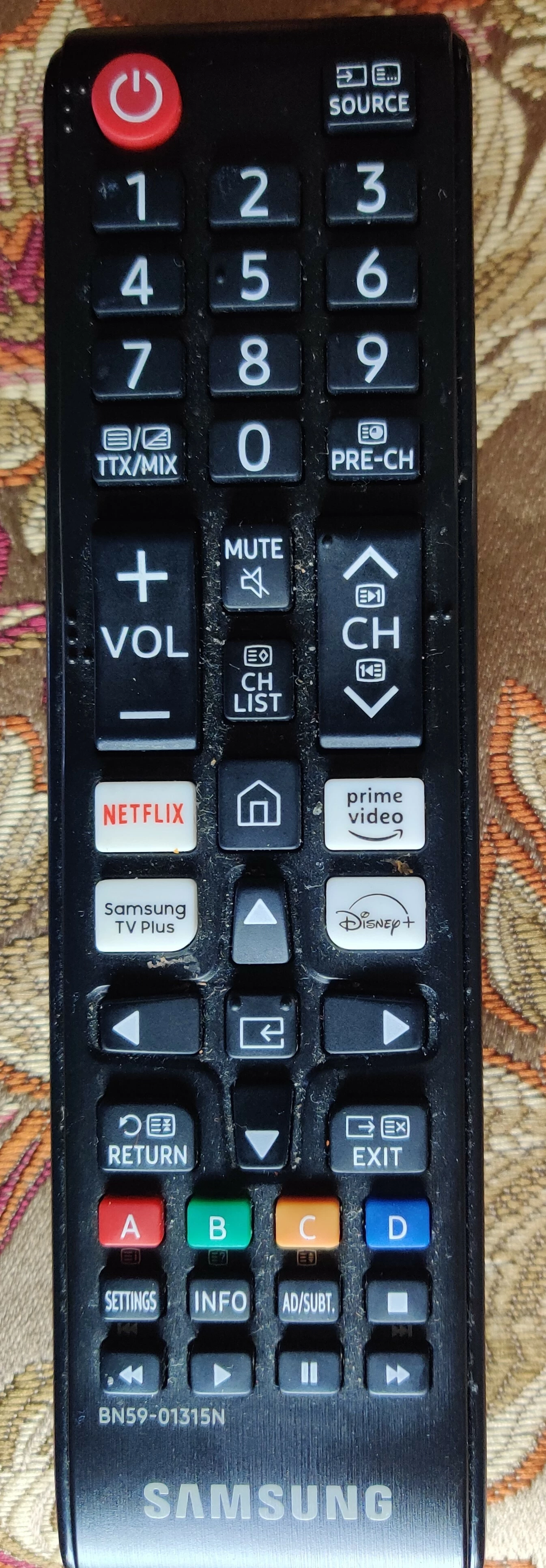

Ik bedien KPN met de afstandsbediening van de Samsung TV (QE65QN93CATXXN)
Ik heb deze afstandsbediening (zie de foto) online besteld voor nog geen € 20,-
Tekst gaat verder onder de foto.

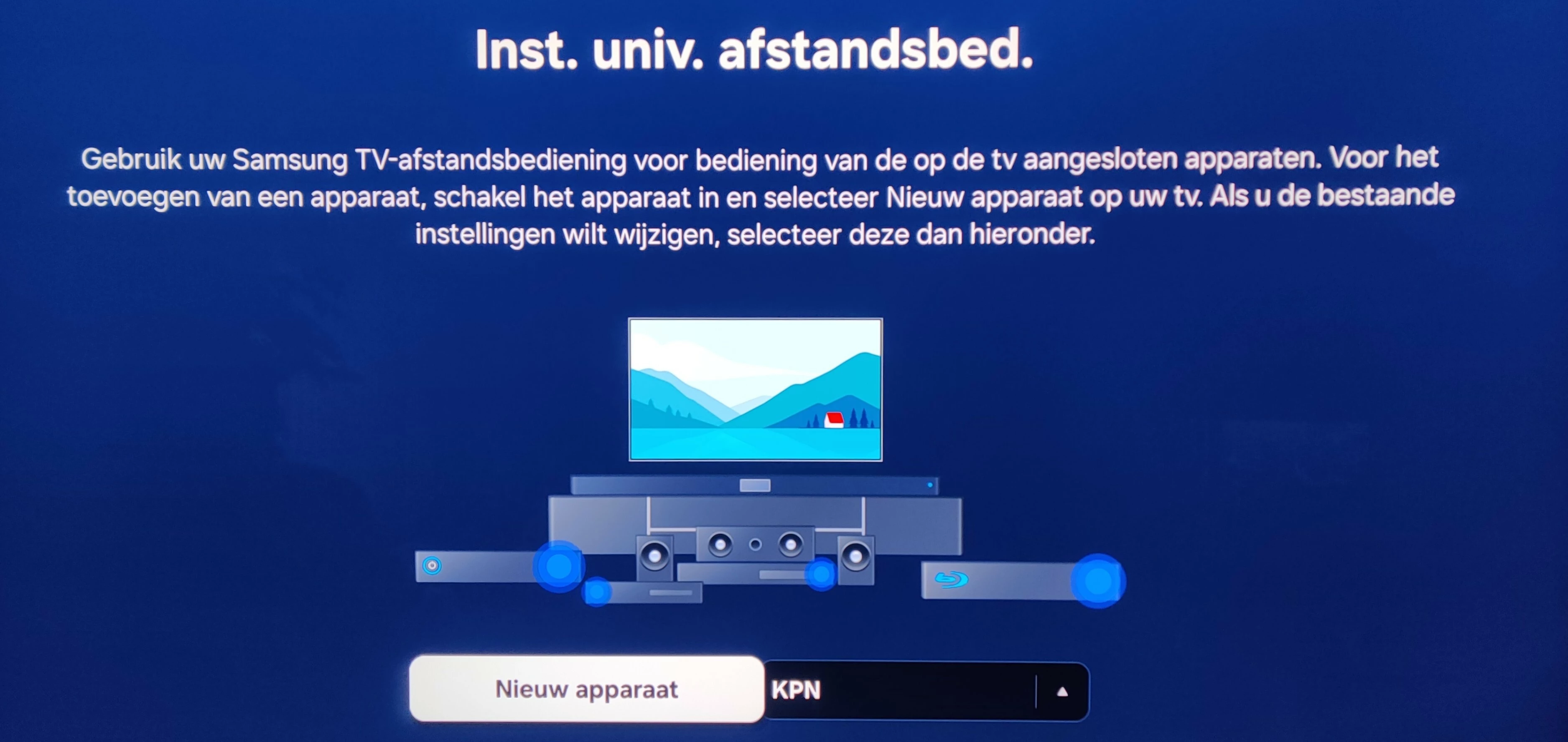

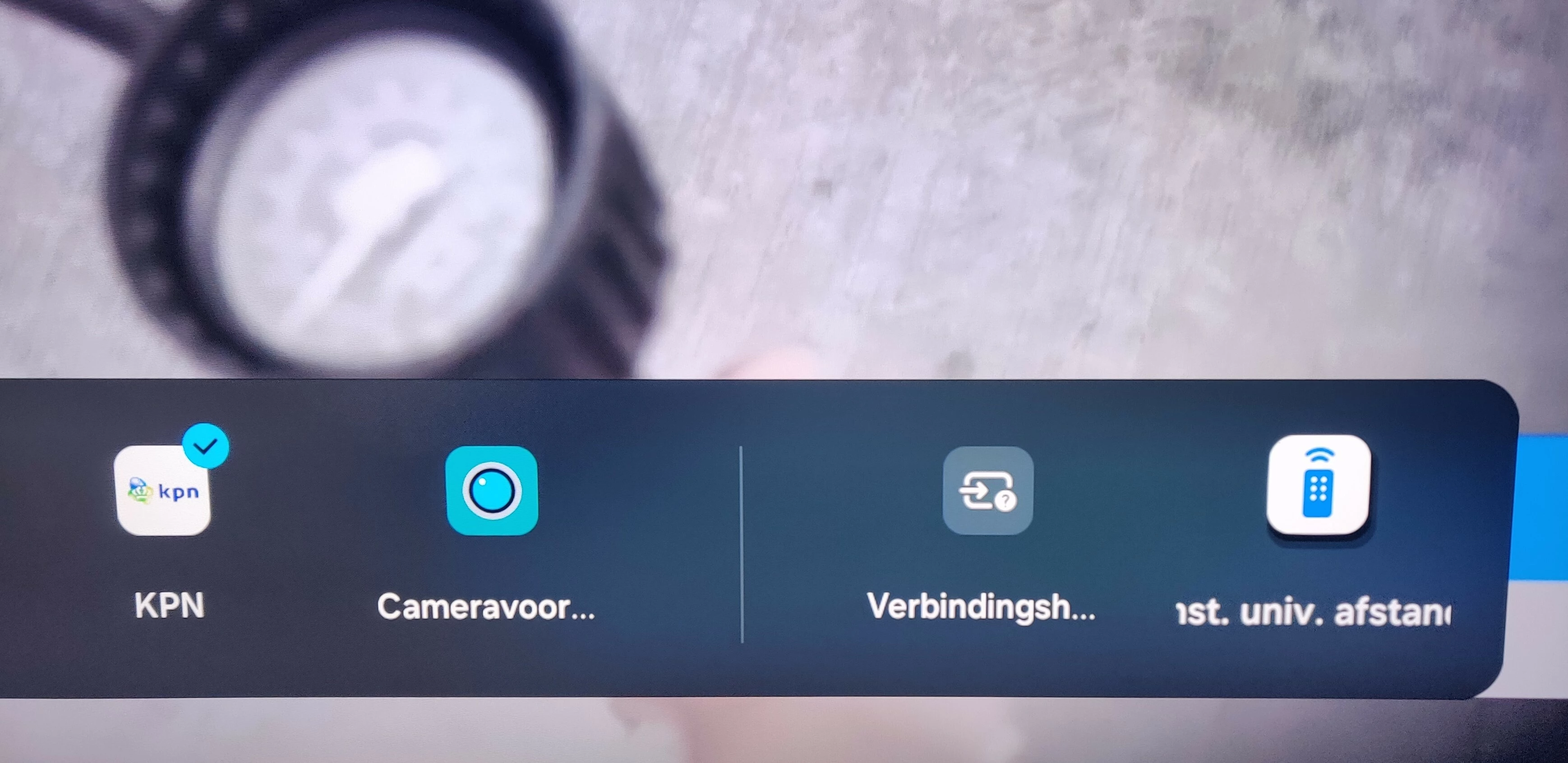

Klik op source op de afstandsbediening, dan zie je dit (foto 2)
Dan je pijltje naar rechts klikken, dan opĀ univ.afstandsbediening.
Dan zie je een nieuw scherm openen op je tv, waar je KPN kan selecteren.
Hoop dat je hier wat aan heb, alleen kan je niet het tv kastje hiermee aanzetten (of ben er nog niet achter hoe)

Hoi ​@Paul.KĀ , ​@KrytenĀ . Dat is de beschrijving om de Samsung in te stellen voor bedienen van deĀ ArrisĀ ontvangers VIP2952 en VIP5202. Een van deĀ on-screenĀ bedieningsfuncties is aan/uit zetten ontvanger.
Dit werkt NIET in combinatie met de Sagemcom DIW7022 TV+ ontvanger. Dié kan weer volledig bediend worden met de Samsung afstandsbediening via HDMI CEC. Daar hoeft niets voor ingesteld. Behalve dat zowel op de Samsung als op de Sagemcom CEC aan moeten staan.
Andersom moet de Samsung tv ook makkelijk te bedienen zijn met de KPN afstandsbediening. Maar alleen geluid, aan/uit en bron.
  • April 14, 2025
Oh ja, Samsung ondersteunt niet het gebruik van de eigen zaptoetsen op externe apparaten.
