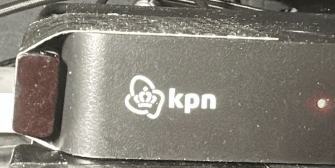

Mijn oplossing met de FLIRC, 15cm male/female USB kabel en ducttape (zwart).
