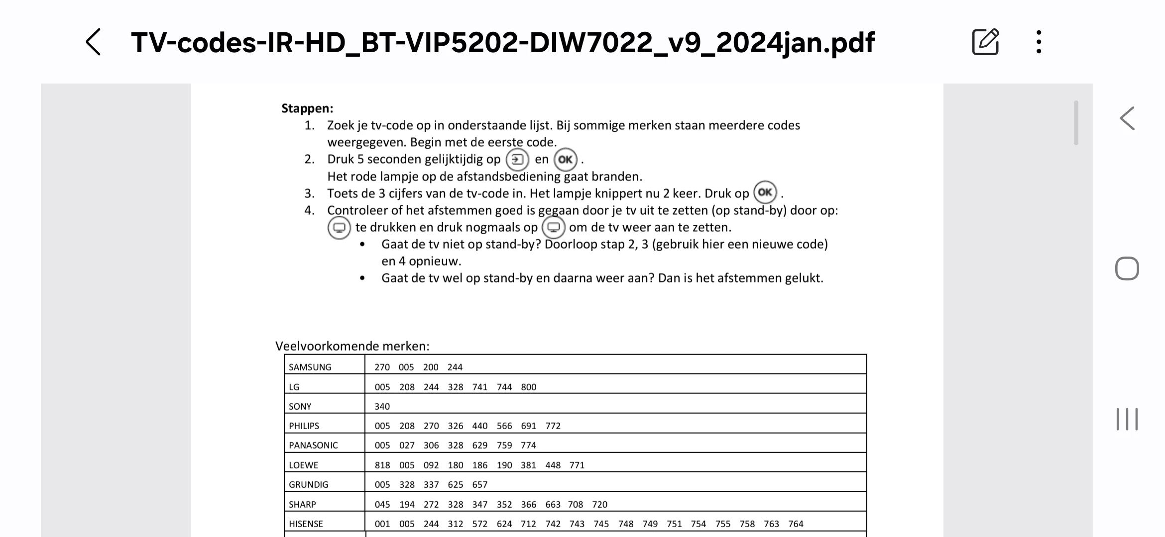

Sinds kort heb ik een nieuwe tv ontvanger kpn+,  de afstandsbediening werkt op bluetooth  en mijn TV op infrarood,   dus ik kan de TV niet aan of uit zetten , idem het geluid.
Ik heb alle mogelijkheden al gebruikt maar niets luikt.
Is hier een oplossing voor die ik niet weet,?
of moet ik een nieuwe TV kopen.
Mijn oude tv is een SHARP aquos  uit 2012
Bij voorbaat dank

De afstandsbediening werkt met Bluetooth voor de KPN+ Box, en met infrarood voor tv's en soundbars enzo.
Je moet het koppelen met codes, maar dat heb je waarschijnlijk al geprobeerd. Hoe dat moet staat volgens mij ook in de meegeleverde gebruiksaanwijzing.
Maar misschien is je tv inderdaad te oud, ​@hans02044…
En anders gewoon de afstandsbediening van de Sharp gebruiken, heb je alleen nodig voor aan-en-uit en de volumeregeling.

Alle codes geprobeert, maar geen enkele geeft resultaat.
  • sep 24, 2026 10:27 a.m. UTC
De codes die bij sharp vermeld worden, neem ik aan. 😁
Soms werkt het niet met een afstandsbediening. Ondanks dat deze nieuw is. Een vervanging aanvragen helpt vaak.
