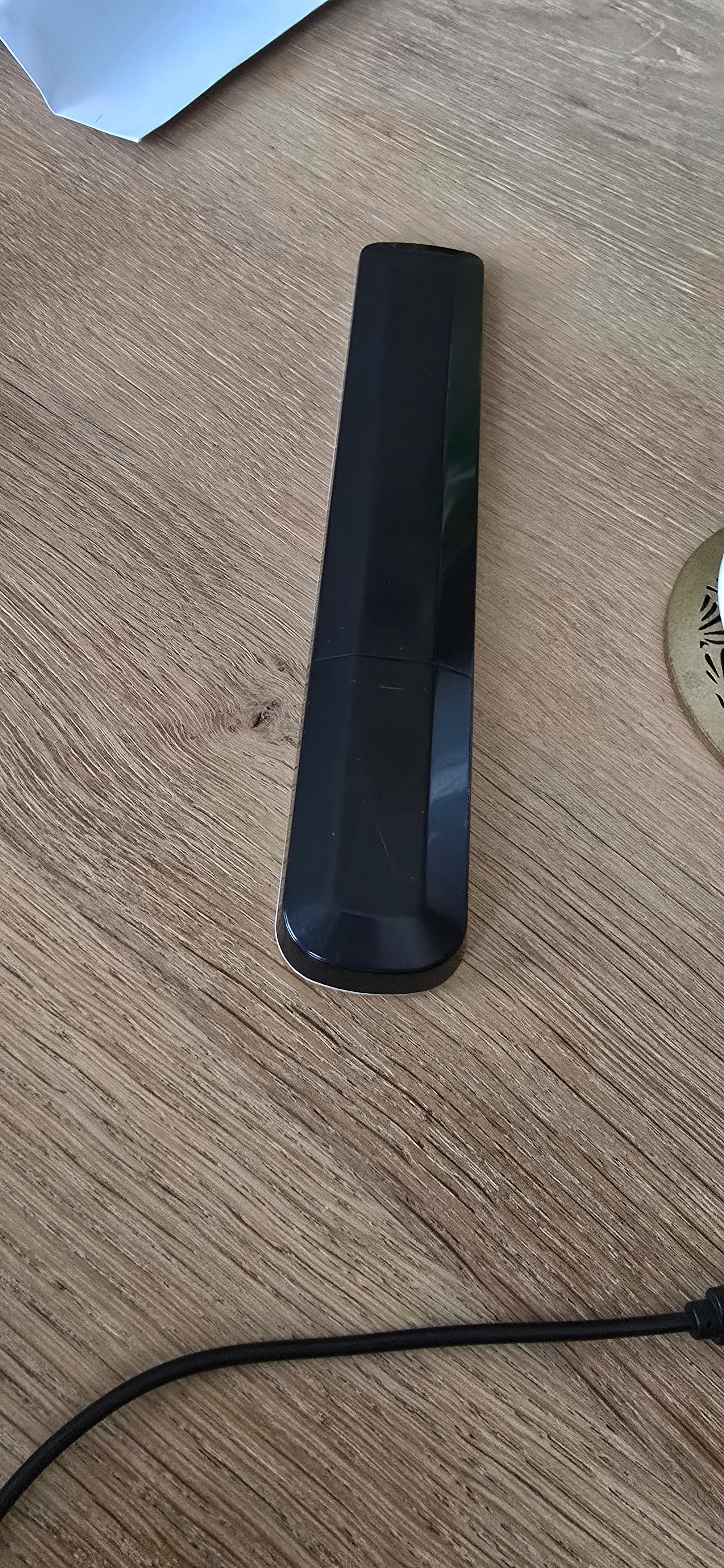

Ik heb een afstandsbediening en die werkt niet als het deurtje van de tv kast gesloten is. Wat moet ik doen om dit wel mogelijk te maken? Ik heb een afstandsbediening die we al een tijdje hebben (zwart achterkant). Het is vrij irritant als het deurtje open moet blijven. Mijn zoon heeft ook KPN en zijn afstandsbediening werkt wel als het deurtje dicht is.

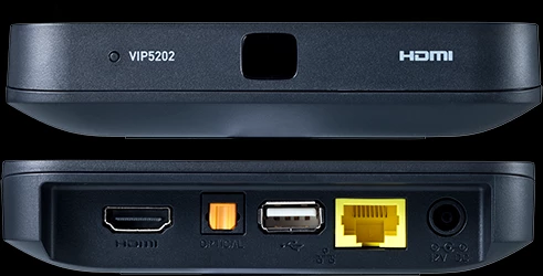

Welke tv ontvanger heb je? De 5202?

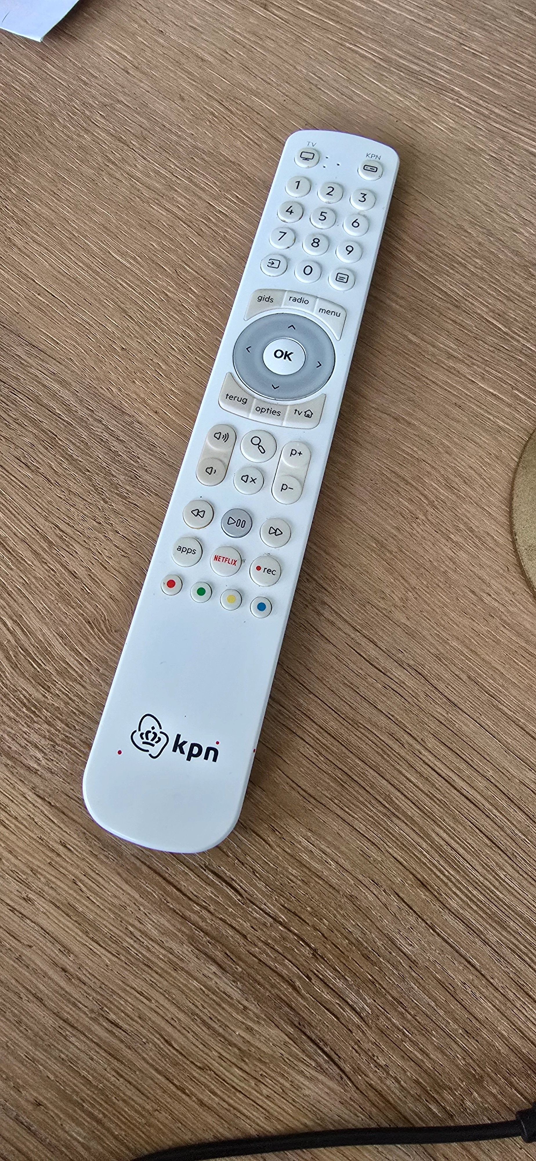

Hoi Marlon, ik zou het niet weten. Waar kan ik de type vinden?  Onderste knopjes (klein rood,groen,geel blauw) Daarboven, apps Netflix Rec. De OK knop is wit en de ring daarom heen is grjs. Heb je hier wat aan?

Ik vroeg welke tv ontvanger je hebt. Niet welke afstandsbediening. Want dat is wel duidelijk.
De tv ontvanger moet namelijk bluetooth ondersteunen. En dat doen niet alle modellen.
  • mrt 1, 2025 1:26 p.m. UTC
Een foto van de ontvanger kan ook al duidelijk genoeg zijn om te zien welke ontvanger het is.
Voorbeeld Arris VIP5202 die Bluetooth ondersteund
De Arcadyan HMB2260 en Arris 2952 ondersteunen geen bluetooth.
Probeer het anders via KPN tv-ontvanger afstandsbediening koppelen of resetten

de VIP5202 is geen bleutooth met de afstandbediening naar mijn weten.
Dat is de DIW7022 TV+ wel

Sorry,  maar het is de VIP5202 zoals de foto's van VwDT (thanks voor de foto's).
Dan is dat voor mij duidelijk dat deze kastjes geen bluetooth ondersteunen.  Kan ik deze omruilen voor de  DIW7022 bij de KPN?
