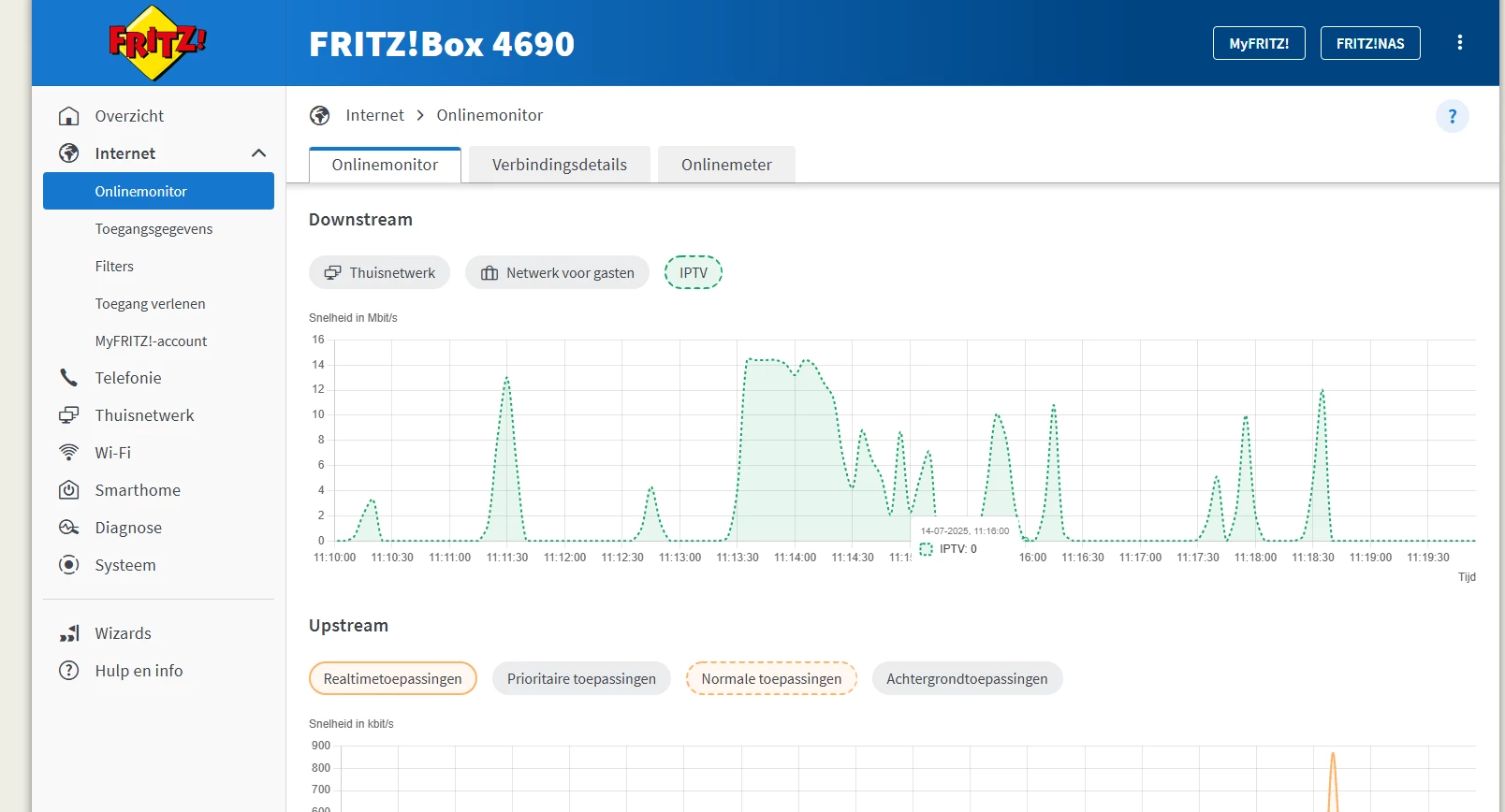

Al een paar dagen geen multicast ontvangst, unicast ingesteld
.De piek om 11.13 is kanaal 1 en dan 2,3,4 enz. de laatste is 694.

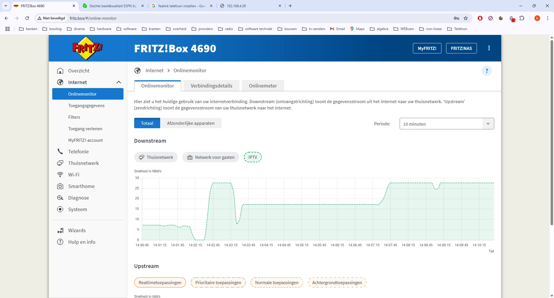

Dit is een  screendump van 8 juli met een gestage stroom multicast itt tot die van maandag.

Daar ben ik idd mee bezig! Ik moet wel zeggen dat de kanalen 1,2 en 3 gewoon 14.4 Mb/s streamen, De rest van de kanalen hebben geen multicast, 0 Mn/s. Behalve kanaal 506 (TV Gelderland} en andere regio kanalen 7.1 Mb/s). Ik laat wel even weten wat het oplevert zonder die extra switch.

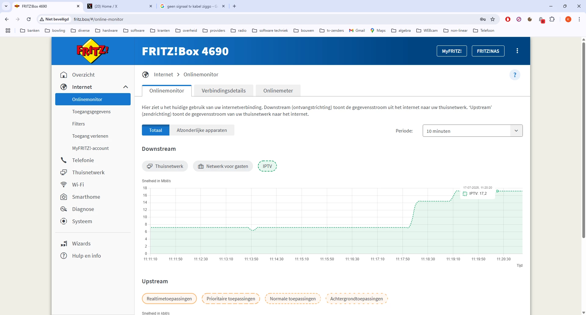

Na verschillende testen uitgevoerd heb ik maar besloten een andere box aan te sluiten !
De multicast uitzendingen zijn nu weer goed, 1 t.e.m. 11, 51 (14.4)  en 594 (17.2).
Ik denk dat de oude  box de update van de launcher niet goed verwerkte.
