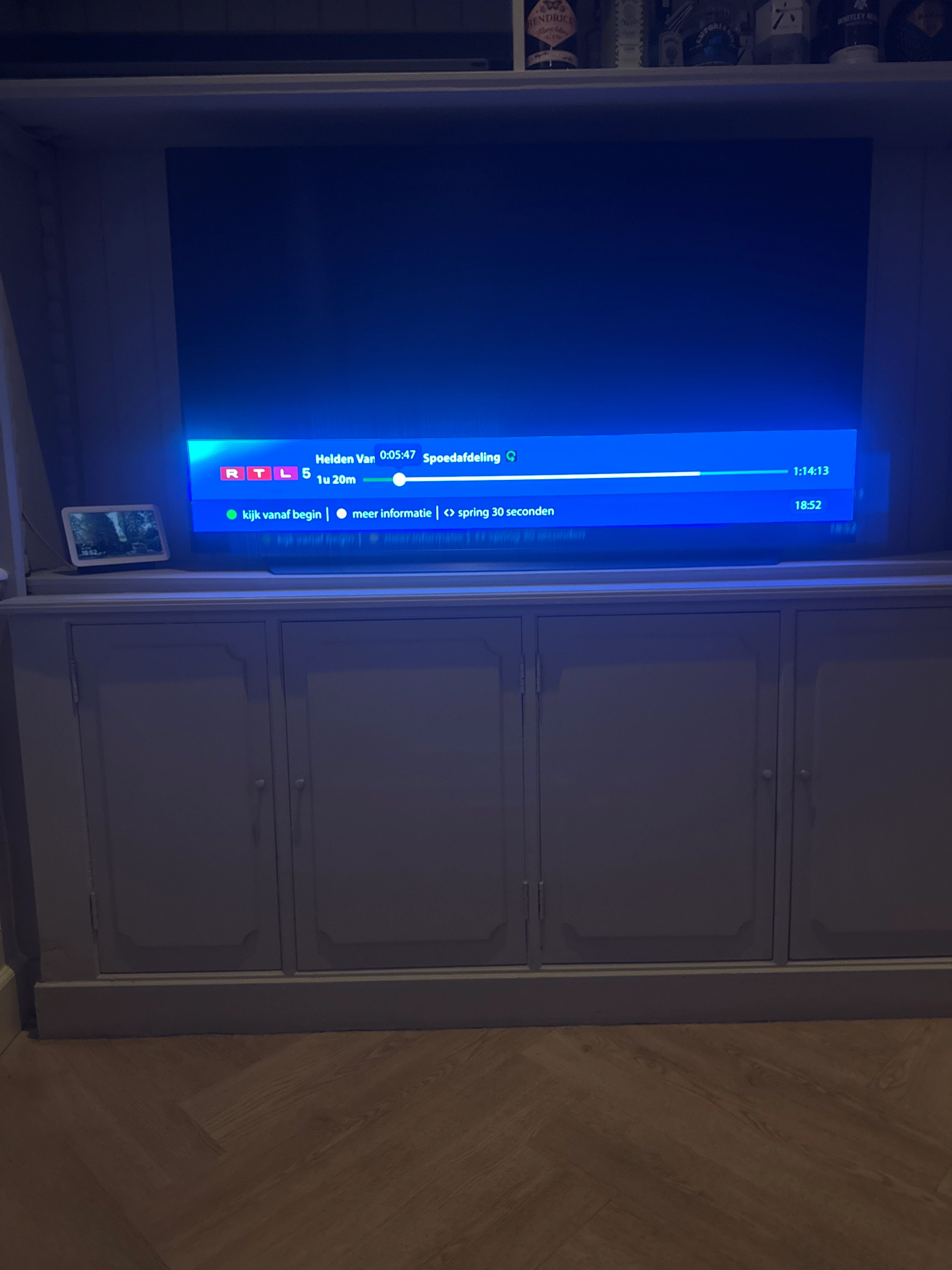

Als ik op de witte KPN afstandsbediening op het groene knopje druk  het programma vanaf het begin te kijken dan krijg ik een zwart beeld. Lijk ik het programma via de app terug dan werkt het wel. Iemand een idee?
heb al een fabrieks reset uitgevoerd.

  • jan 18, 2025 5:53 p.m. UTC
Zie wel dat het programma terugspringt maar beeld blijft zwart
