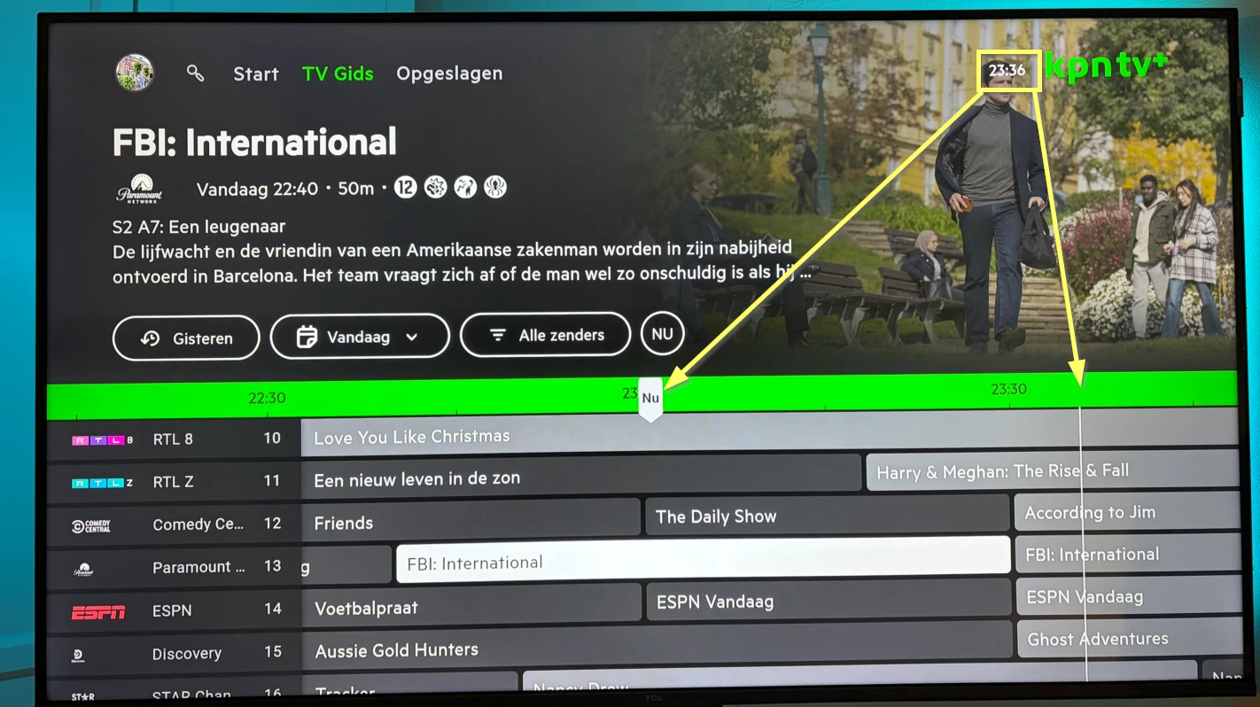

Helaas, probleem is vanavond weer terug. Na een paar dagen zonder problemen tv te hebben gekeken is vandaag net voor het einde van het programma de uitzending weer gestopt.
Acties:
  1. TV ingeschakeld (TCL)
  2. kpn tv+ app opgestart v8.84.00
  3. via gids programma uitgezocht om te kijken - in dit geval FBI international op Paramount. Programma was al gestart, ik ben halverwege ingestapt (dus niet kijken vanaf begin)
  4. net voor einde programma stopt het afspelen en verschijnt het info-scherm
  5. via terug-knop op afstandsbediening naar gids teruggegaan - daar staat "nu” nog op het starten van het programma, dus er lijkt iets mis te gaan met de timing.
Ik zie nu overigens dat er nog een nieuwe update is van de app, en zal deze direct installeren - 8.84.02. Dit zal vanavond niet meer verder getest worden, maar bij de volgende keer dat een programma stopt meld ik het weer...
