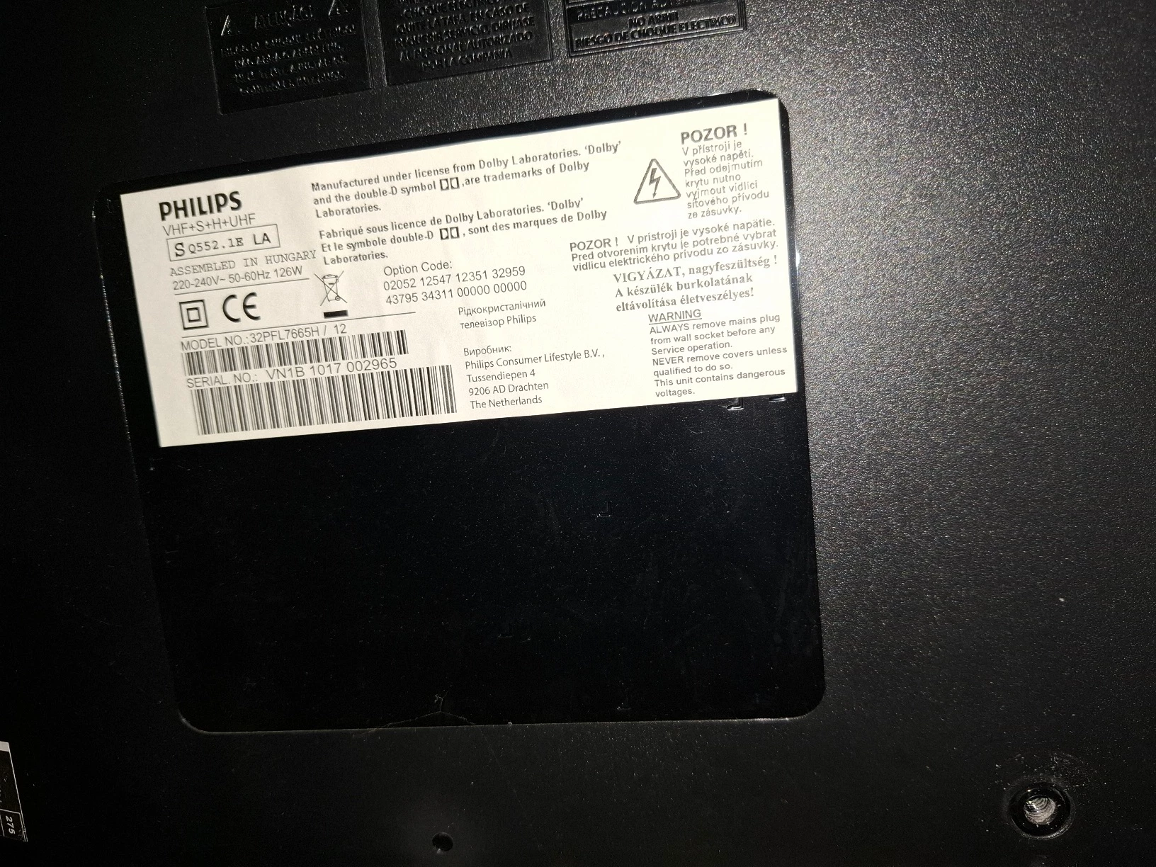

Bijgevoegd foto van TV (Philips Ambilight 2012).

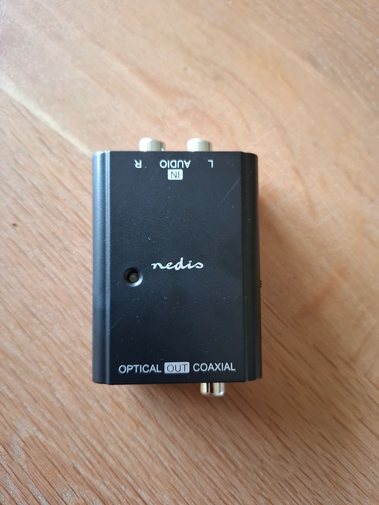

Heb het al via een optical converter geprobeerd (zie foto) maar geen geluid
Deze werkt verkeert om.
Audio (analoog) in en Toslink (fiber audio uit).
Die ​@Noordzee aanbied is goed.

De converter die jij hebt is verkeerd om.
Als je goed kijkt is digitaal de uitgang (OUT). De analoog de ingangen. Dat gaat niet werken.
Koop juist een optical (IN) -> analog (OUT) converter. Zoals bijvoorbeeld die bij kpn.
