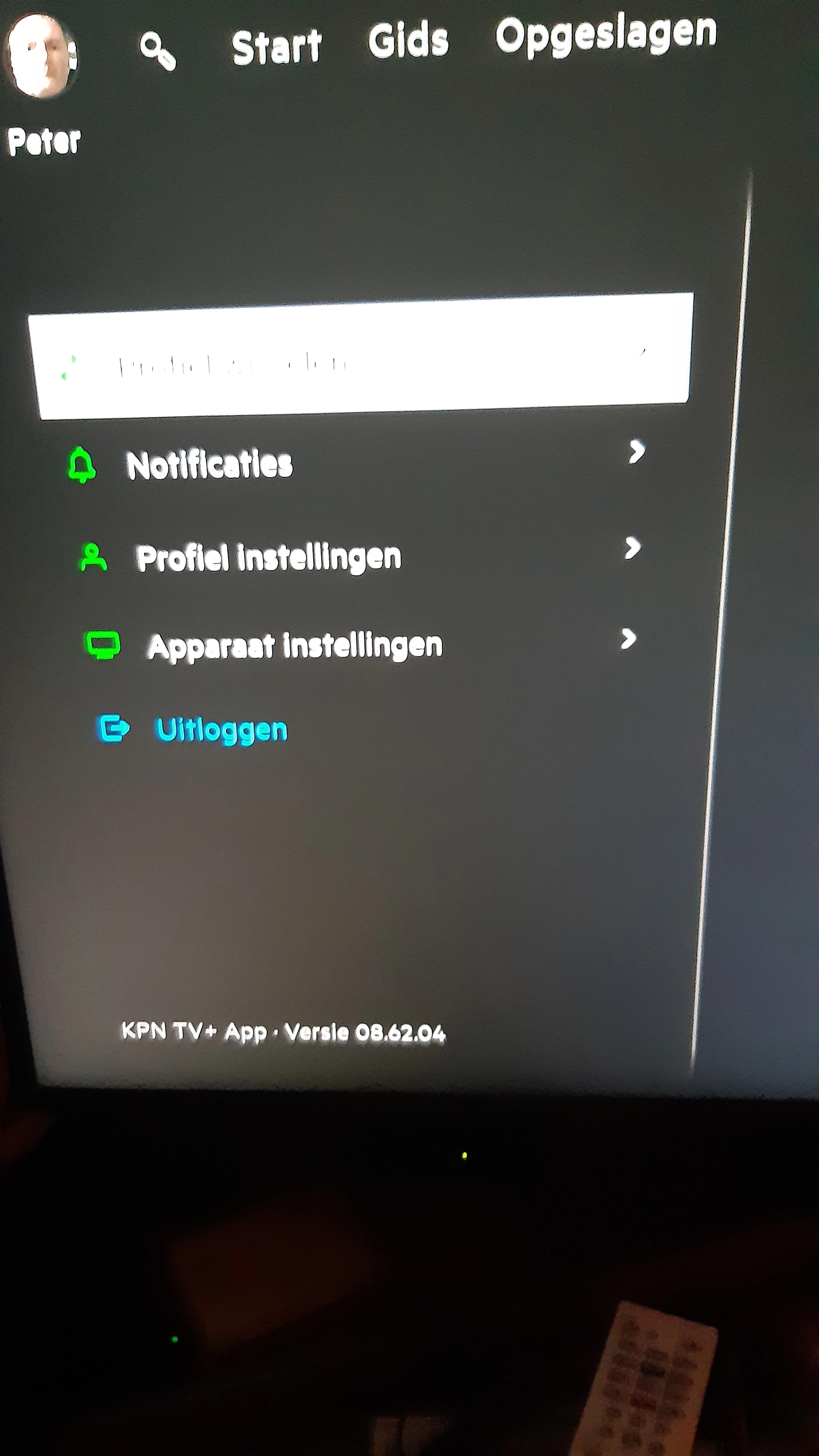

Heb je nog deze versie? Zie nummer onder.
  • feb 13, 2025 10:01 p.m. UTC
Nee ik heb de versie 08.63.02. En ik heb nog even goed opgezocht maar het gaat om de phillips 32pfs6402. Ik vind het wel jammer dat de app niet goed werkt. En als ik multimedia tunneling aan zet heb ik helemaal geen beeld meer…
Dat moet je op een Philips ook zeker uit laten. ​@Ag19  Want dat gaf in de eerste versie van de app juist dát probleem. En toen kon het niet uit gezet.
phillips 32pfs6402
Vrijwel gelijk aan eerstgenoemde. Ook nog HDready. En nog ouder. Van 2017.
