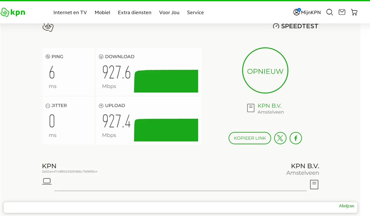

dit is mijn speedtest en mijn streamer is via lan verbonden met een tplink
mvg Ton

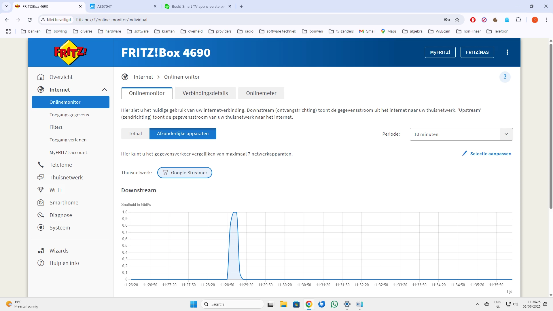

Ik zie wel bij het opstarten van de KPN+tv app een piek van 1 Gb-s en een wazig beeld op de gekozen zender, na enige seconden een een prima beeld en geluid.
als aanvulling van het voorgaande±

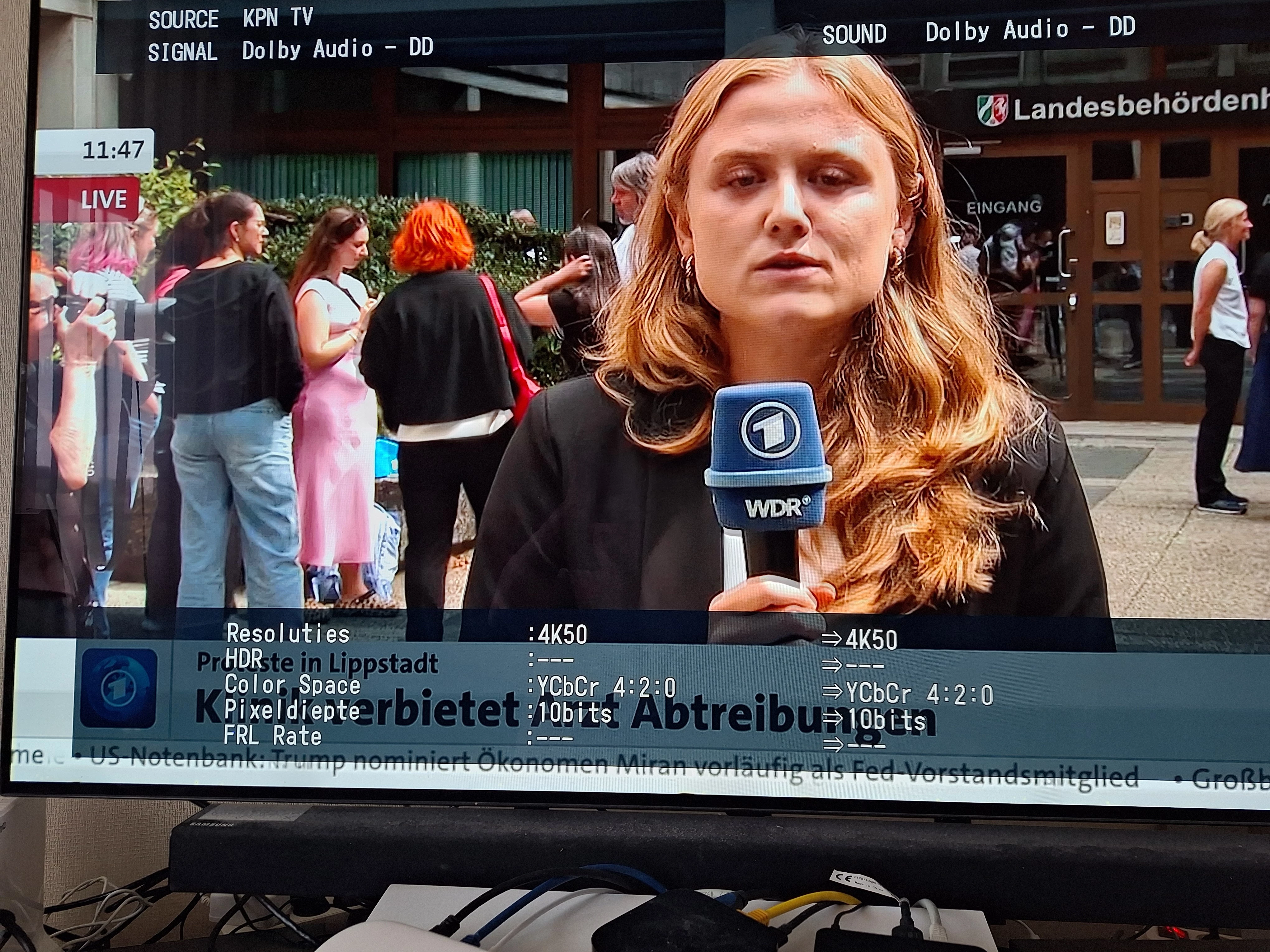

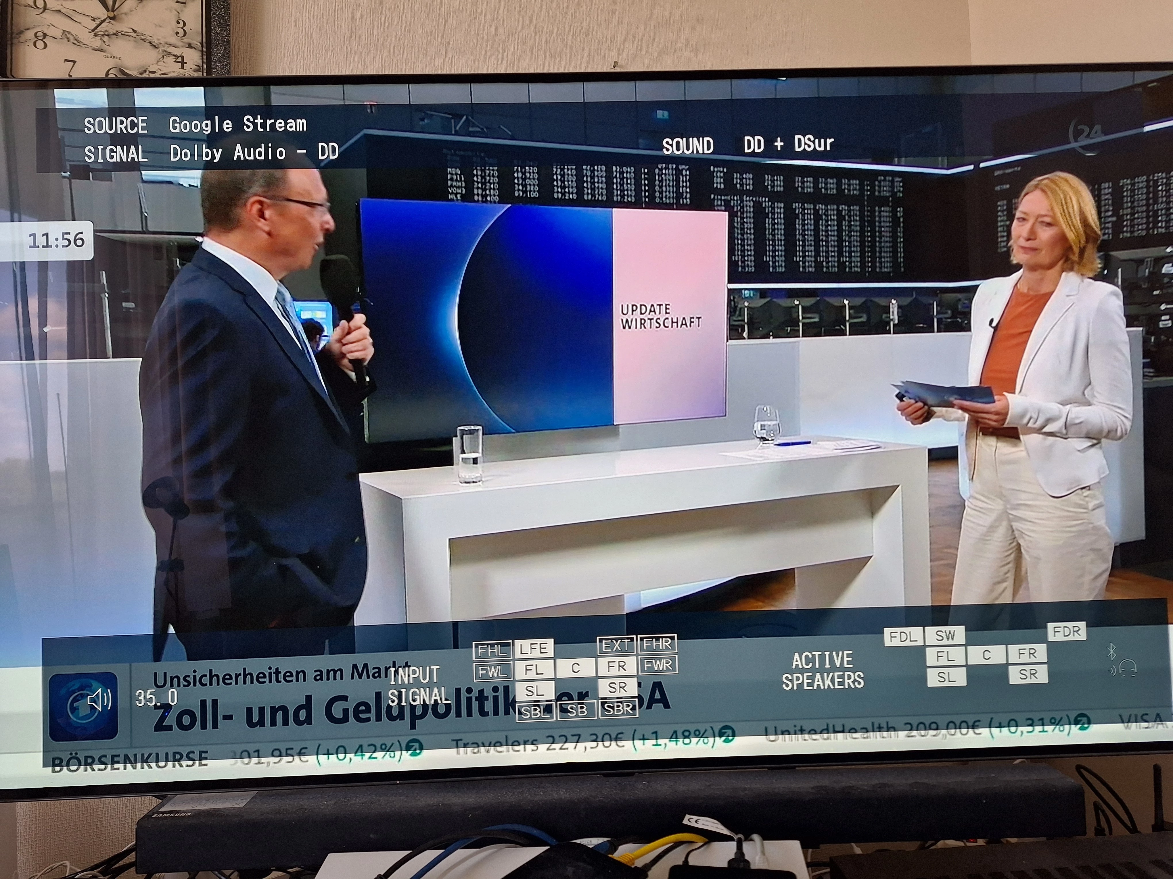

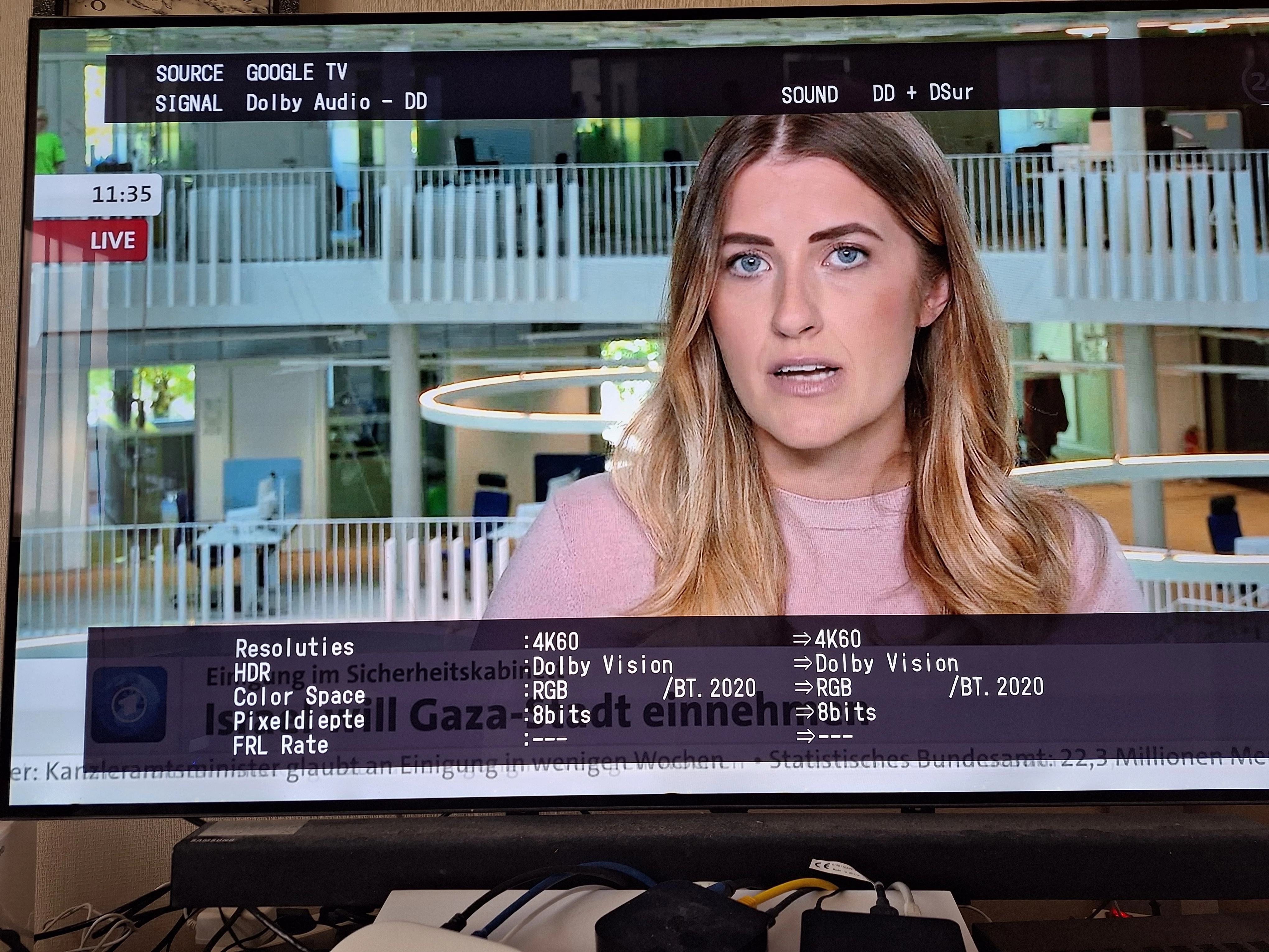

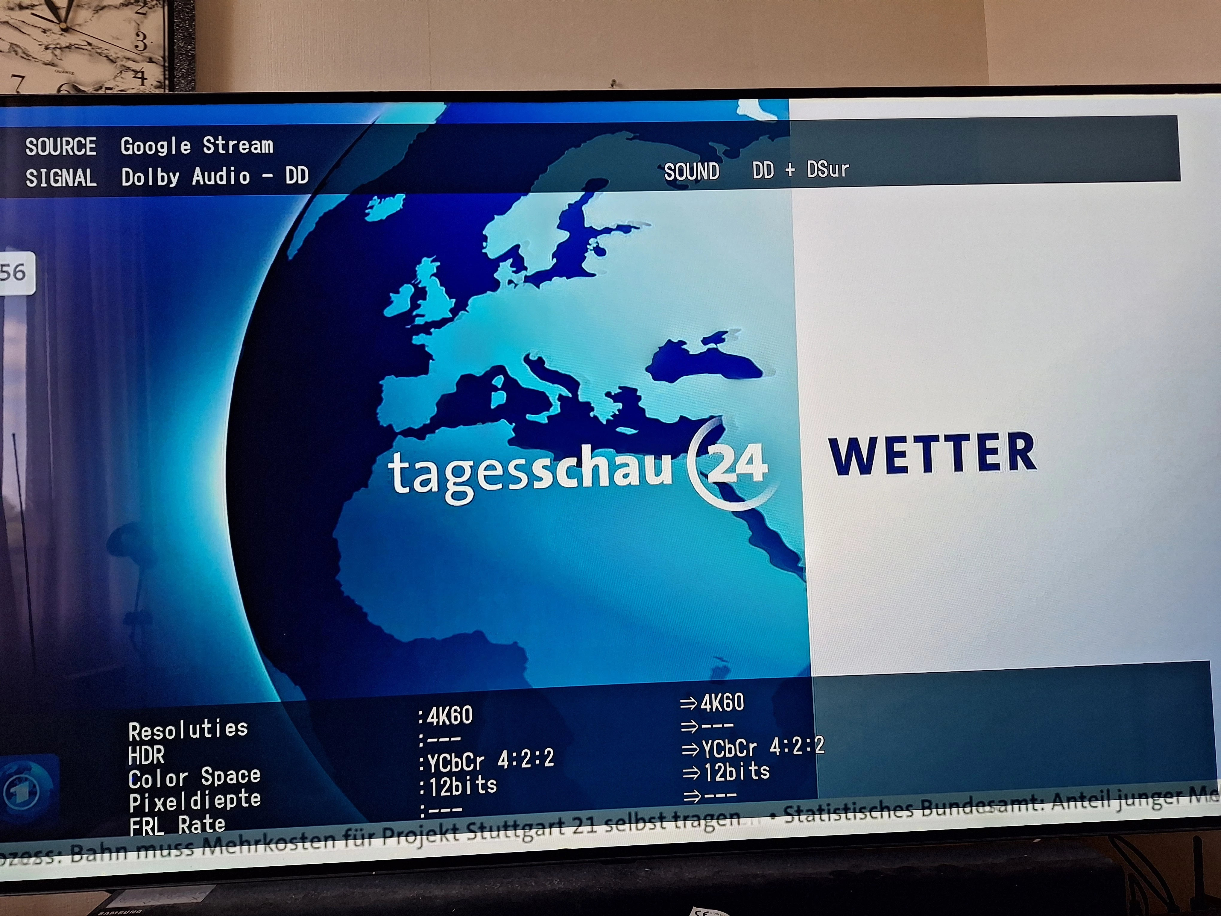

Vergelijking van ontvangst kanaal 122 op de KPN tv box en google tv. De eerste is uiteraard multicast 7.1 Mb/s en de de tweede is unicast.
KPN tv+
Google TV
