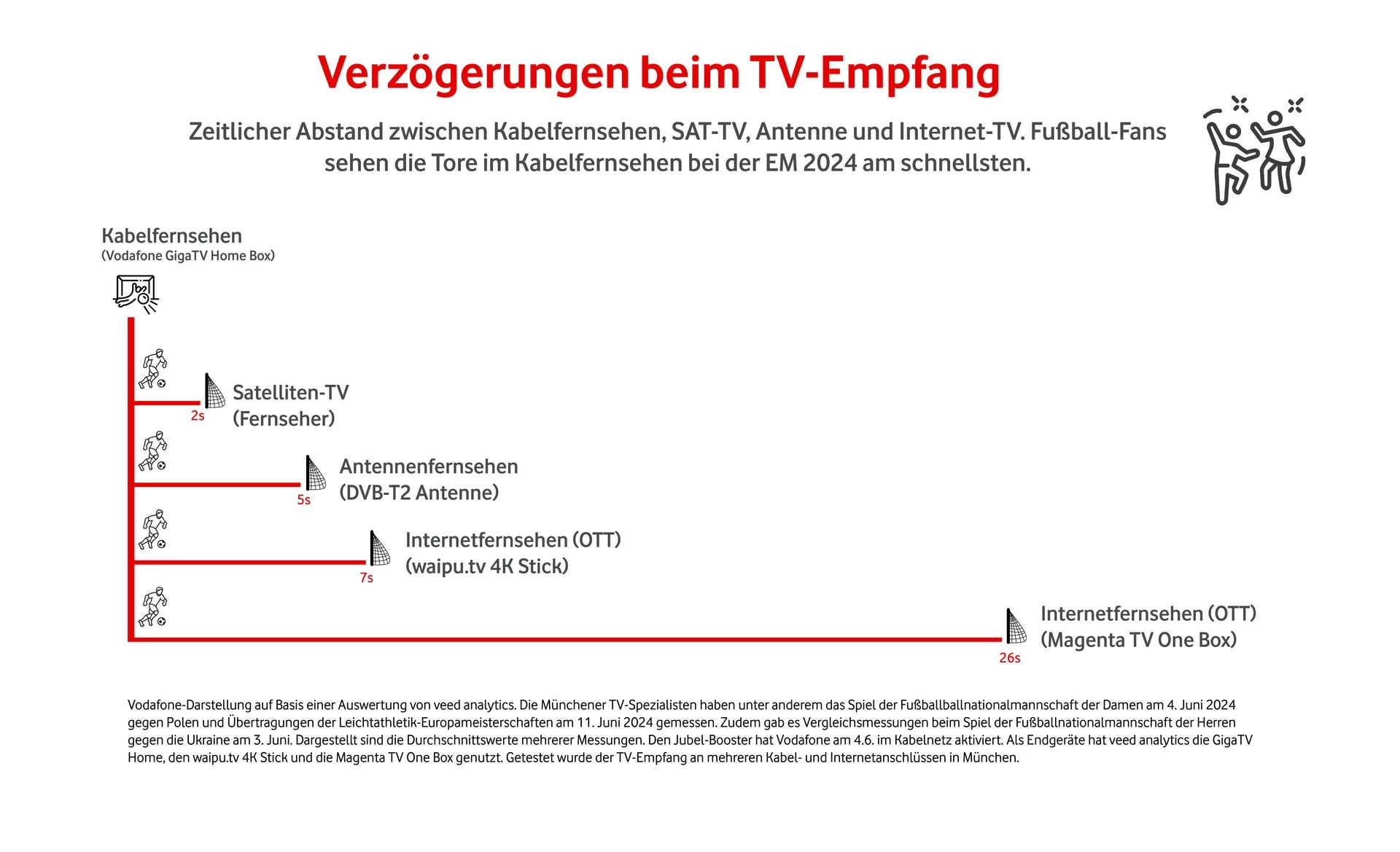

Het kan zijn dat Ziggo de WK signalen onbewerkt verstuurt. Vodafone Germany (behoort tot zelfde groep) gebruikt de zogenaamde booster (2 jaren geleden al, en nu weer)
https://newsroom.vodafone.de/jubel-booster-bringt-live-bilder-so-schnell-wie-noch-nie
Jubel-Booster maakt kabeltelevisie nog sneller
Met de 'Jubel-Booster' optimaliseert Vodafone de tv-uitzendingen via het kabelnetwerk specifiek voor live sport en maakt het gebruik van een speciaal hiervoor opgezet, niet-standaard technisch systeem voor de tv-uitzendingen. Dit systeem verwerkt het ongecomprimeerde uitzendsignaal van DAS ERSTE en ZDF direct. Hierdoor vallen vertragingen bij de signaalverwerking weg, wat tijd bespaart. Dit wordt mogelijk gemaakt door het gebruik van de nieuwste encoders en de modernste hardware.
Hier ziet men, dat Internet TV van Telekom 26s langzamer dan Kabel TV van Vodafone is.
