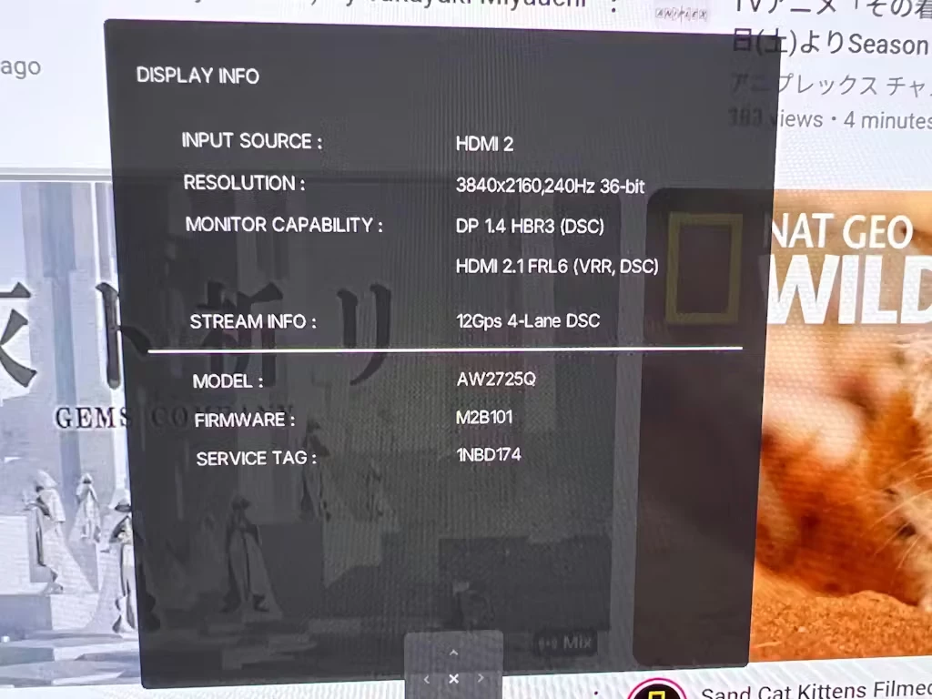

​@drum_cas Op welke port is jouw TV aangesloten? Soundbar (eArc) of TV (eArc) ? Dit is een HDMI 2.1 switch, het lijkt onwaarschijnlijk dat hij alleen 4k30Hz ondersteunt. Volgens een gebruiker ondersteunt hij 4k240Hz met Dell AW2725Q Monitor

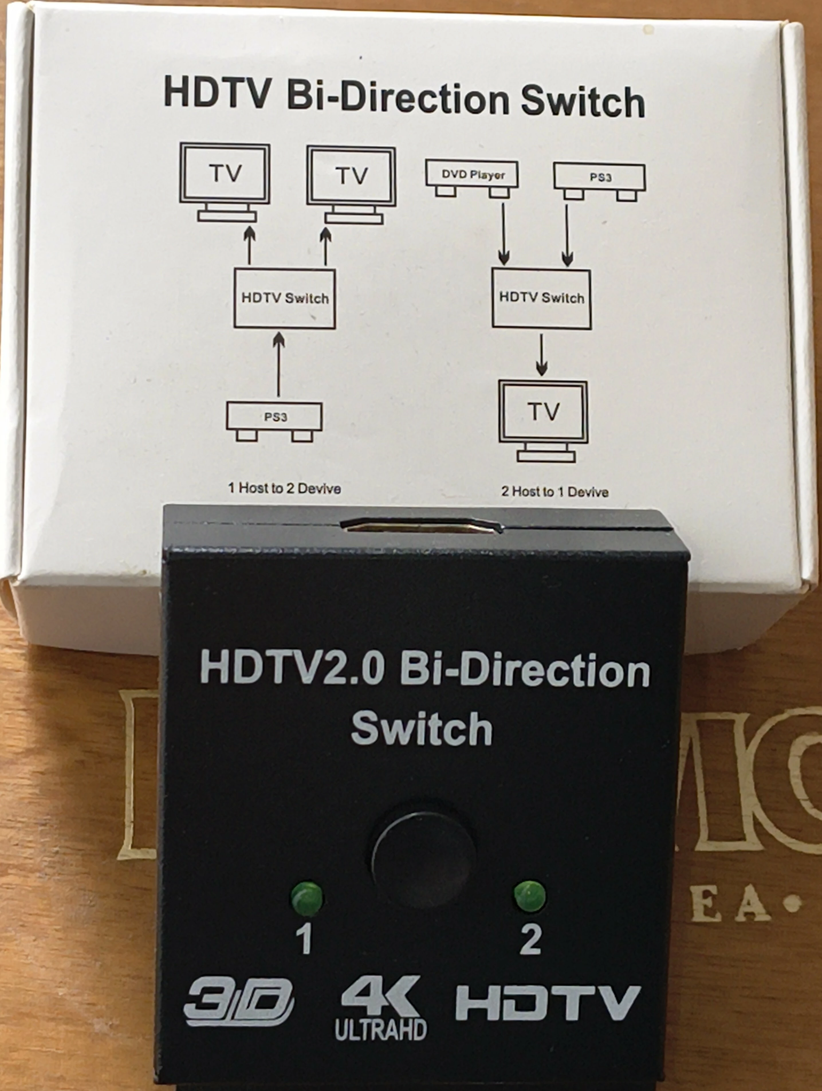

​@drum_cas  Jouw Yamaha ondersteunt idd geen HDR, daarom moet je apparaten met HDR zoals de DIW7022 direct op jouw TV aansluiten. Als je TV toch tekort komt aan HDMI porten, kan je een domme HDMI schakelaar gebruiken. Met een domme HDMI schakelaar worden de draden fysiek verbonden en niet elektronisch, dus het werkt gegarandeerd. Wel moet deze tenminste HDMI 2.0 ondersteunen. Ik heb geen probleem met deze, kost minder dan 10 €uro
