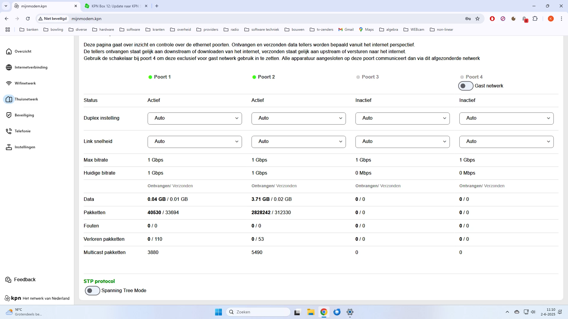

Box 12 → port1 → TP-SG3210X-m2 → mijn PC
      → port2 → TP-SG2218 → DW7022 → Denon audio/ video → LG tv
Geen storing of vastloopers op de tv. Hoe controleer ik eigenlijk de multicast snelheid ?
  Met de Fritzbox zag ik bij beide multicast uitzendingen  verstoring in de stream.
Conclusie:
Blijkbaar verwerkt het multicast signaal niet geheel goed.
Nu het wel goed gaat via de Box12, gaat er dus iets niet helemaal lekker via de Fritzbox.
Via het KPN modem kan dat volgens mij niet.
Multicast + beste kwaliteit = LIVE onderin. Beste kwaliteit via 1 - 10, 221- 224 espn, 233 - 238 Ziggo Sport. 14,2 Mbps.
Overig Multicast (LIVE). Gelijk aan unicast (Live) = 7,2 Mbps..
