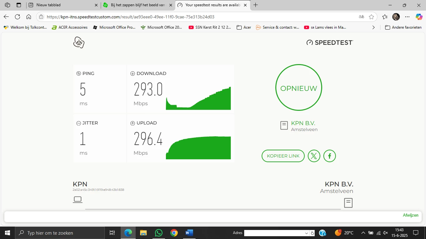

  3. Indien koper verbinding, wat is uw echte downloadsnelheid? Kunt u (bij voorkeur op een bekabeld aangesloten pc / laptop) hier testen.
  4. Als er een switch tussen zit, welke is dat? (deze moet zo wie zo IGMP Snooping hebben)
1
2  kpn box 12b
3
4  weet ik niet
joop2011
  • jun 15, 2025 1:56 p.m. UTC
Hij werkt via WIFI begrijp ik.
Cijfers zien er goed uit.
Box12 moet via WIFI goed kunnen werken.
