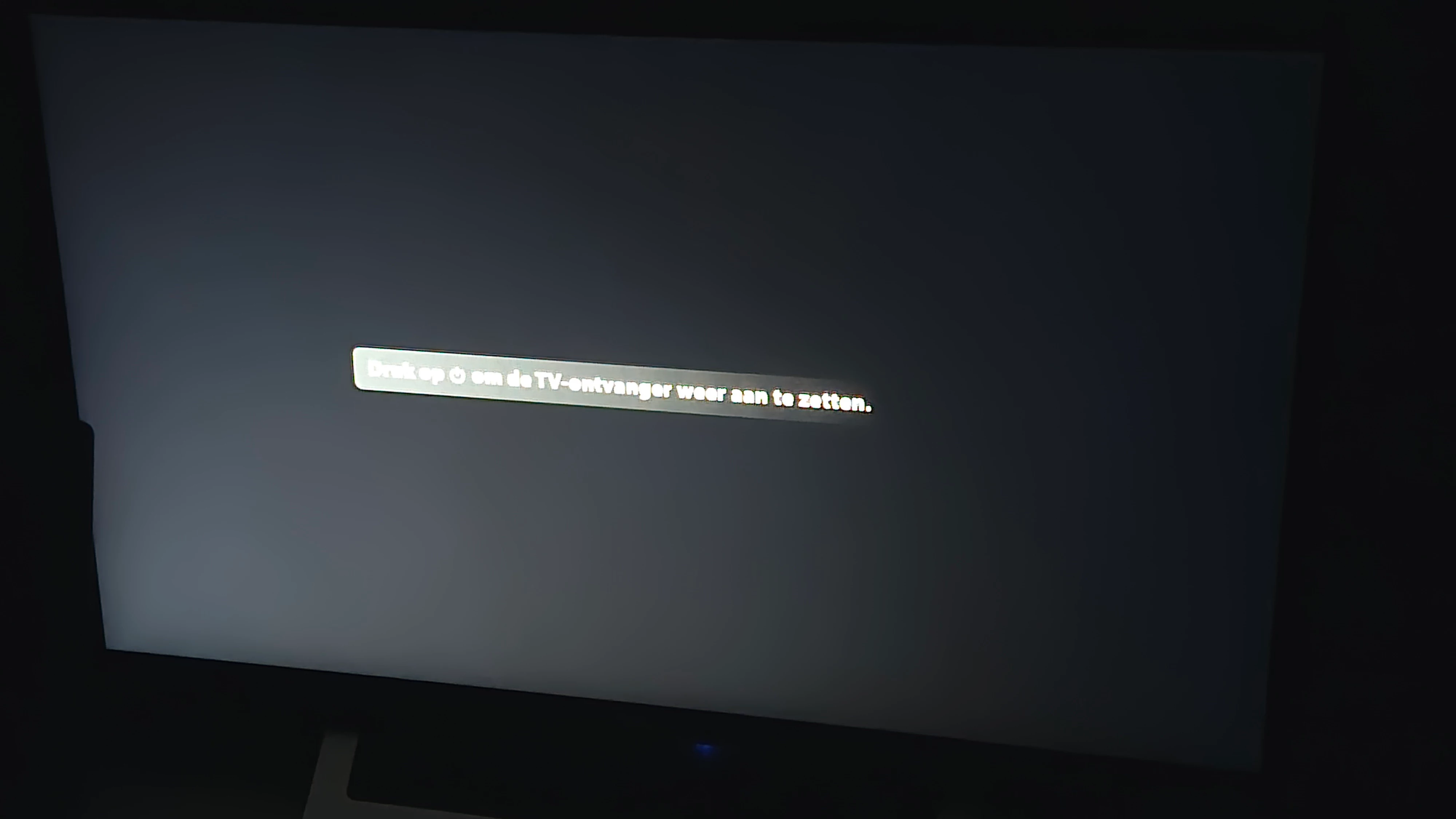

Hallo,
Heb een nieuwe TV-ontvanger met nieuwe afstandbediening opgestuurd gekregen.
Alles aangesloten en als ik de TV uitschakel blijf de tekst >druk op  om de TV-ontvanger aan te zetten in beeld
Kan dit alleen maar uitschakelen met oude afstandbediening
Beste antwoord door PeterG
Stel de bij de VIP5202 geleverde afstandsbediening zo in voor Samsung.
Houdt bronkeuze knop + OK circa 3 seconden ingedrukt totdat rode ledje brandt. Toets dan 270 in. Ledje knippert 2 ×. Nu kun je volgens Bartjes de tv uit zetten met de 'TV' knop op de kpn afstandsbediening.

Misschien zijn de cec-instellingen niet correct.

Je hebt een Arris VIP5202 gekregen gezien de stand-by tekst.
Om het uit te zetten beide knoppen bovenin gebruiken.
En omdat je de tv niet uit kunt zetten met de nieuwe afstandsbediening denk ik dat je die nog in moet stellen voor je merk televisie.
Wat is dat merk dan kan ik je een uitleg geven.
De stand-by tekst. Al is'ie op de foto niet zo duidelijk.

Klopt helemaal,
Oude afstandsbediening werkt wel.
Heb een samsung met soundbar.
Geluid harder of zachter werkt bij de nieuwe afstandsbediening ook niet.
Heb ook wel gelezen dat er veel mensen problemen hebben
Mvg Ad

Blijft de oude afstandsbediening wel wel werken?
Deze werkt wel goed, en gebruik deze nu
  • sep 21, 2026 4:03 p.m. UTC
Ja, die kun erbij blijven gebruiken.
Of alleen maar. Mijn moeder gebruikt een D3 op de VIP5202. Ze had nog een nieuwe liggen.
