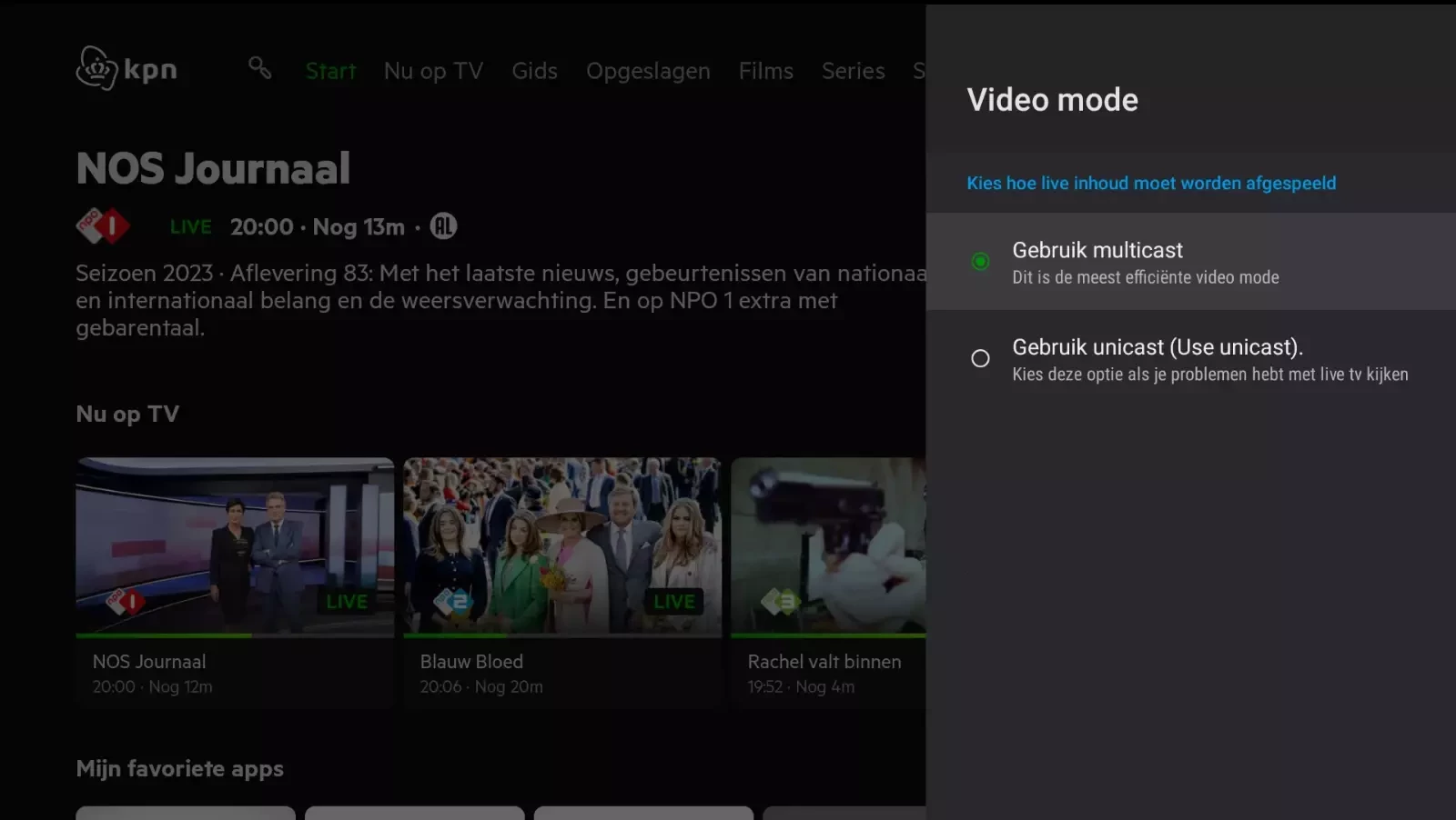

Op dit moment  is bij ons het overschakelen naar een andere TV zender erg traag geworden, dit was altijd snel, maar laatste tijd is dit erg traag geworden, duurt nu ongeveer 10 seconden. Ik hoor graag van u hoe dit kan woreden opgelost.

Staat uw decoder op Multicast ingesteld ?
Dit vind u onder Video Mode.
  • okt 29, 2025 9:09 a.m. UTC
Dank je wel, ik heb hem nu overegeschakeld naar unicast en nu is het weer snel. Klopt dit?
Het zou andersom moeten zijn, wat als u hem weer terug zet op Multicast ? Is het dan nog steeds langzaam ?
  • okt 29, 2025 10:20 a.m. UTC
Nee, als ik hem weer terugzet naar multicast, wordt het weer langzaam?

Vreemd, het zou just andersom zo moeten zijn.
Heb je de decoder achter een switch liggen of direct op het kpn modem?

Wat staat er rechtsonder bij de voortgangsbalk als de zender eenmaal loopt bij de instelling multicast?
LIVE of Live
Hoe is de ontvanger verbonden met het modem. Bekabeld, zit daar dan nog een switch tussen?
Direct op de wifi van de Box14?

CAT 7 is overkill voor de tv ontvanger. Die 'verbruikt’ nooit meer dan 45 Mb/s en is begrensd op 100 Mb/s.
Voor de tv ontvanger is CAT 5e te adviseren. Een 'te snelle’ kabel kan ook weer storingen veroorzaken indien die snelheid (bandbreedte mogelijkheid) van de kabel niet nodig is.
Een switch die niet IGMP Snooping ondersteund kan dit (traag zappen) ook veroorzaken.
Of gebruik ook dié ontvanger via wifi. Werkt in mijn ervaring uitstekend. Test het eens! 😉
  • okt 29, 2025 4:25 p.m. UTC
Als ik boven op de slaapkamer (aangesloten via WiFi) het systeem terugzet naar Multicast, dan is hij ook weer traag, dus dat maak geen verschil!

Dan blijft ie dus wel de multicast stream pakken. Aangegeven door LIVE.
Als ie zou switchen naar de unicast stream wordt dat met Live aangegeven.
Is het wifi punt dáár aangesloten via die switch? Dan is dat wel verklaarbaar.
Zet de boxen vooralsnog in videomodus unicast. Dan zijn ze gewoon snel.
》 Haal ter test die switch ertussenuit. Dam zal het vast beter gaan in multicast.
