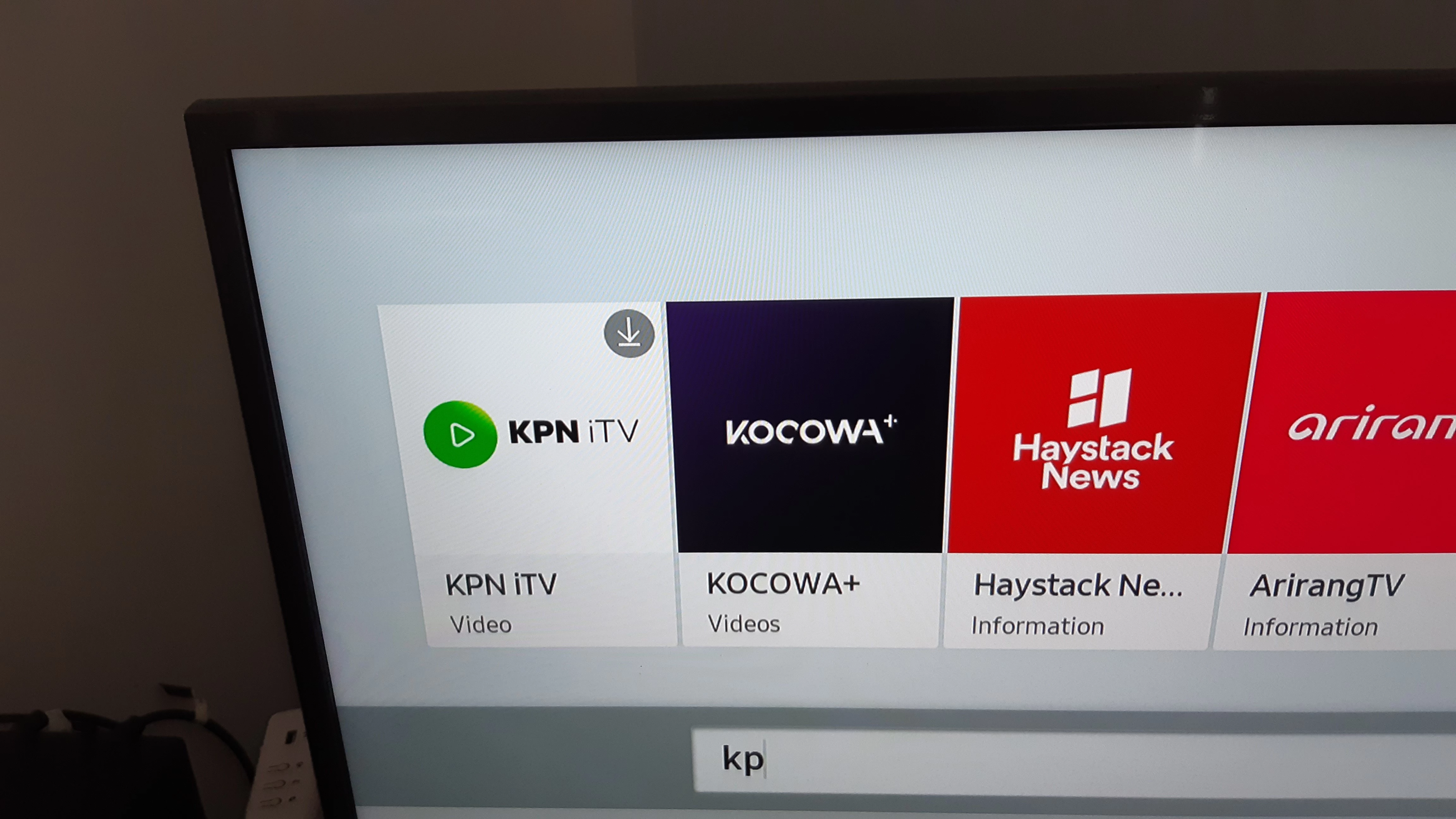

  • okt 5, 2025 9:53 a.m. UTC
Hoe kan ik die smart tv app van kpn vinden op mijn tv? Als ik zoek op kpn, vind ik niks.
MvGr Roy
Heb je een Samsung account en dus toegang tot de 'app store'.
Dit is het op mijn Samsung uit 2019:
Selecteer dan apps (die vier rondjes) en druk op de ok knop
Selecteer het vergrootglas en bevestig.
Bij mij zijn vervolgens de eerste letters kp al genoeg om 'm te vinden.
