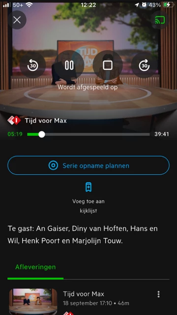

Ook bij terugkijken zie ik de “netto” lengte van het programma volgens de gids in de tijdsbalk in de app.  Bijv “Tijd voor Max” duurt 45 min volgens de gids, dit toont de tijdsbalk ook in de app tijdens het casten in plaats van de verwachte 1u5 min (45 + 5 + 15 minuten extra speeltijd).  Je kunt niet verder doorspoelen dan 40 minuten vanaf het begin tijdstip dat in de gids staat (45 minus de extra 5 minuten speeltijd vóór het begin van het programma die dan wél als speeltijd geldt, je kunt dus wel tot 5 minuten voor begin terugspoelen.)
Daarna blijft ie wel doorspelen, en groeit de aan de linkerkant getoonde lengte, maar het bolletje blijft aan de rechterkant staan op 00:00.  Je kunt dan niet meer vooruitspoelen met het bolletje op de tijdsbalk; als je per ongeluk het bolletje iets naar links beweegt en daarna weer helemaal naar rechts, dan springt het afspelen soms zelfs terug naar het oorspronkelijke eind tijdstip.
Vooruitspoelen met de 30 seconden knop lukt dan nog wel als je in “blessuretijd” zit.  Maar dat is vrij pijnlijk omdat het elke keer ong 5 seconden extra duurt voordat de stream weer hervat.
Op het gecaste beeld op tv zie ik dan weer wel kort een voortgangsbalk met “bruto” lengte verschijnen als ik aan het doorspoelen ben.
Voorbeeld: Tijd voor Max terugspelen via de gids.

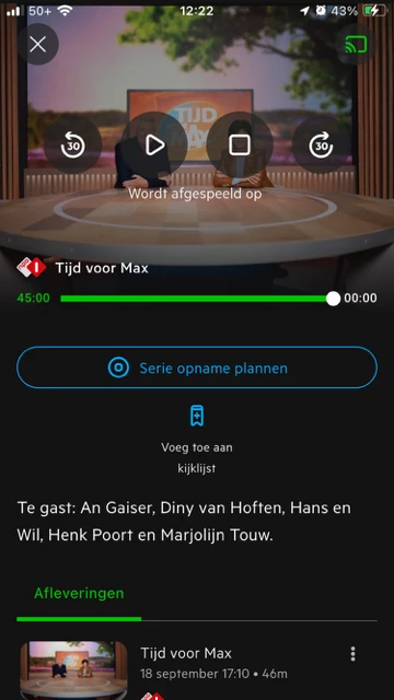

Bij start casten:
Na Doorspoelen tot eind:
Afspelend in “blessuretijd”:
Ik wist door jouw bericht wat ik kon verwachten, maar ik keek alsnog heel verbaasd naar de tv toen het programma doorging terwijl de app op de telefoon 00:00 aangaf. Ook via AirPlay lijkt die tijdsaanduiding niet helemaal te kloppen, dus ik neem dit punt ook mee naar de ontwikkelaars 🙂
