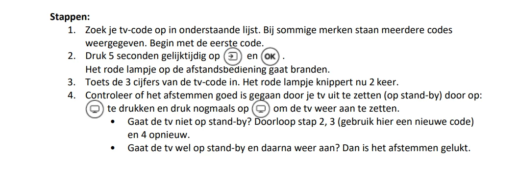

Zag dat de PEAK tv van Mediamarkt niet in het lijstje voorkwam. Contact opgenomen en een viertal codes gekregen. De eerste werkt bij mij.
Probeer alstublieft de volgende codes:
001
005
599
681
Mocht u nog vragen hebben, neem dan gerust contact met ons op.

Ook de bij TCL vermelde codes in de pdf schijnen te werken voor PEAQ.

Hoi ​@Hellas Je hebt naar ik aanneem dus een losse ontvanger van kpn. Welke is dat en indien nog een HD ontvanger welke afstandsbediening heb je daarbij? Het werkt niet met de oude C3 en D4 afstandsbedieningen.
PEAQ wordt niet rechtstreeks ondersteund, maar sommige codes van andere merken werken er wel op. Heb je dit topic al doorgelezen??? Hier staat eigenlijk alles wel in met betrekking tot T4H afstandsbedieningen en PEAQ.

  • jul 12, 2025 12:52 p.m. UTC
kan nergens iets vinden waar ik een code kan invullen
De code typ je gewoon op je afstandsbediening.
Codes vind je in dit topic.
