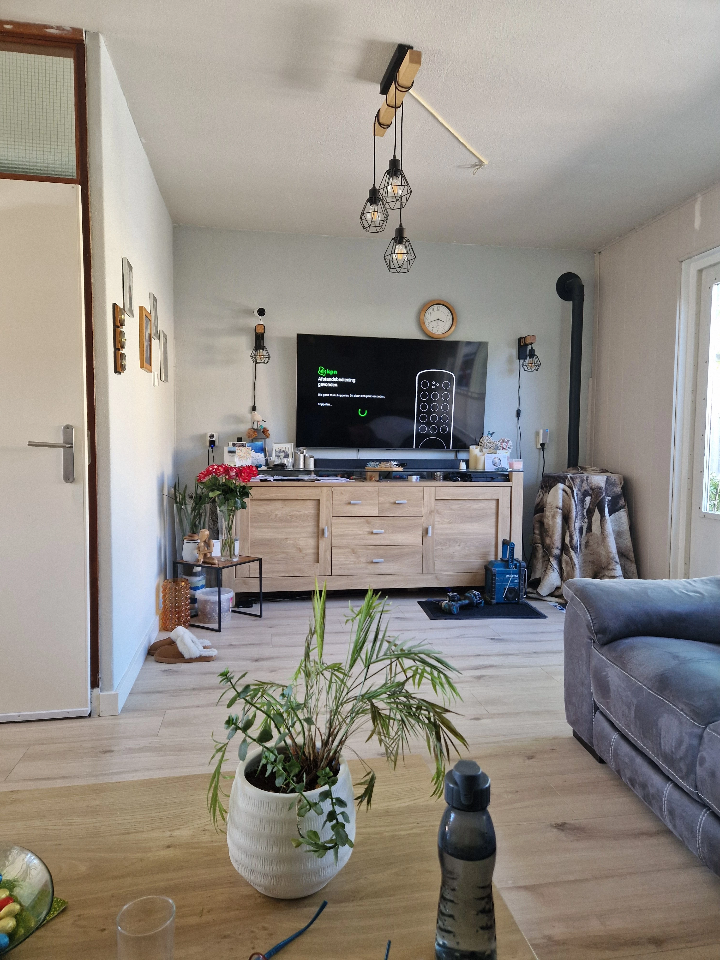

krijg nu weer melding bluetooth verbinding verbroken met afstandsbediening  is een tijdje goed gegaan maar nu weer spontaan geen verbinding met ab kan hem dan niet vinden dus stekker van +box er maar weeruit en in dan werkt hij weer

ja dit heb ik al medere malen gedaan heb ook al een nieuwe +box gehad en nieuwe ab
maar er komt spontaan het logo in beeld met verbinding verbroken en gaat dan verbinding zoeken maarblijf daar op hangen dus dus dan maar weer de stekker van +box er uit  en dan doet hij het weer .
batterij 95 % van ab dit is weer gebeurd na laatste update daar voor zeker een maand geen melding gehad van geen bluetooth verbinding kan het niet zitten in een update van afstandbediening zijn ?

  gisteravond weer voor het eerst weer problemen gehad rond 21.30 beeld ineens grijs kwam later weer terug  maar maar afstandsbediening werkte niet meer blauwe lampje van ab stond te knipperen dus stekker er uit  en er weer in in werkt weer  en was weer goed dit even ter info voor jou

Staan er ook nog andere draadloze apparaten in de buurt van de TV+ Box? Wellicht dat dit voor verstoring zorgt waardoor de afstandsbediening af en toe zijn verbinding lijkt te verliezen. ​@PeterG , ik weet dat jij altijd goed thuis bent in deze materie, heb jij misschien nog ideeën?
  • April 29, 2025
We lezen hier op het forum af en toe berichten van een vaak verbrekende Bluetooth verbinding met de afstandsbediening. Die dan ook wel weer hersteld.
Je box is al vervangen én je afstandsbediening. Die zijn daarbij dus inderdaad nu wel uitgesloten, ben ik met je eens.
Blijft over de omgeving. Bluetooth zit in dezelfde band als 2.4 Ghz wifi.
Dus: zijn er veel 2.4 Ghz verbindingen in gebruik? Zeker continue met bv streaming apparaten.
Zijn er andere Bluetooth toepassingen (langdurig) in gebruik als headsets?
De 'grap’ is dat tot nu klanten die ook de Comfort+ afstandsbediening erbij hebben met dié er dan weer géén last van hebben.
Hij moet wel gekocht.
Verder kan de box bediend met Google Home, bijvoorbeeld de app op je telefoon. Via HDMI CEC met de afstandsbediening van je televisie.

De box staat vrij van andere apparaten

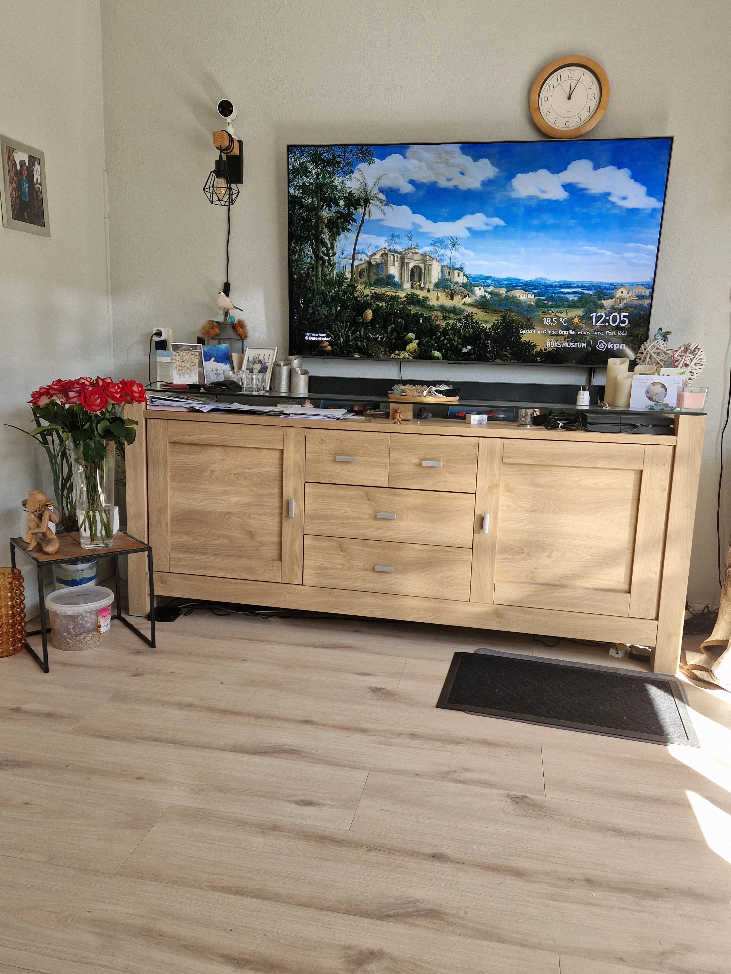

Dat kastje rechts in de wandcontactdoos, met blauwe lampje. Wat is dat?
  • April 29, 2025
dat een extra ring bel maar die werkt op 5.Ghz band  en alles is bedraad aangesloten modem is een 12
  • April 29, 2025
5 Ghz. Nou, dan kan die het niet zijn. Bluetooth zit op 2,4 Ghz.
