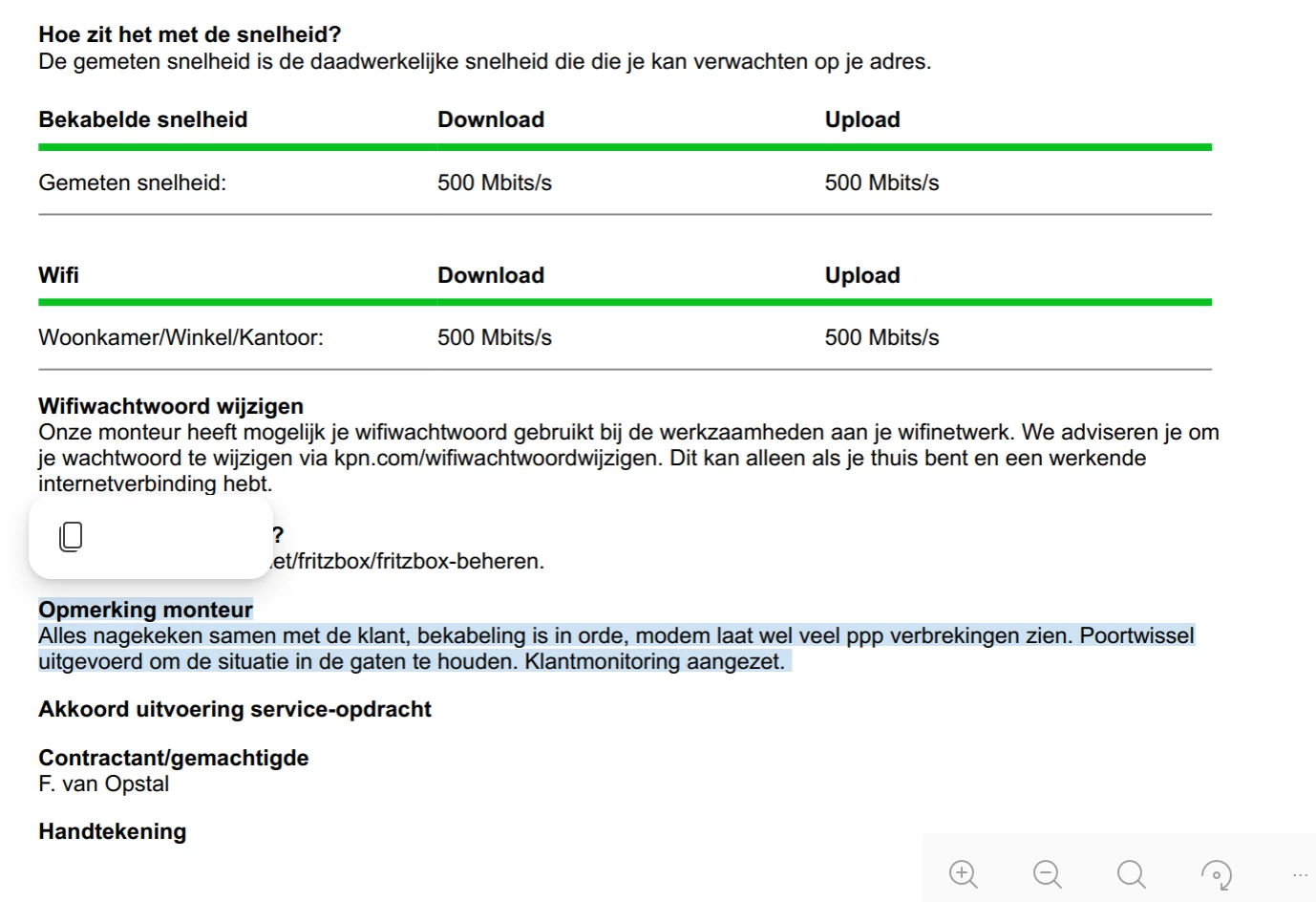

Ik wilde het even een paar dagen afwachten alvorens eea te vermelden: Het glasvezelkastje ging er veel moeilijker op dan het “demo-filmpje” op internet. De monteur heeft het er afgehaald en het opnieuw erop geklikt, maar hij dacht ook niet dat het daar aan lag. Het lichtje power brandde continu en de andere twee knipperde; zoals het hoort. Verders zag het er in onze meterkast allemaal netjes en correct uit. Ook de aansluiting naar de tv-box  en naar de mesh/master was ok. Ik woon in Tilburg en daar hebben we 13 jaar geleden in een bepaalde wijk dus glasvezel gekregen ( FTTH oftewel Fire to the Home, wat inhoud “ elk huis een eigen glasvezelkabeltje” De monteur is met de auto naar het begin van mijn glasvezelkabeltje gereden en heeft daar mijn kabeltje aan een andere poort gehangen, hopende dat t dan opgelost zou zijn. Ikzelf heb Homey en daar de app “netwerkcontrole” opgezet, waarbij elke 15 seconden de verbinding gecontroleerd wordt. Vanuit Homey GEEN melding gehad en ook geen TV storing sinds vrijdagmiddag. Dus mag wel concluderen, denk ik , dat alles opgelost is !! 👍😀

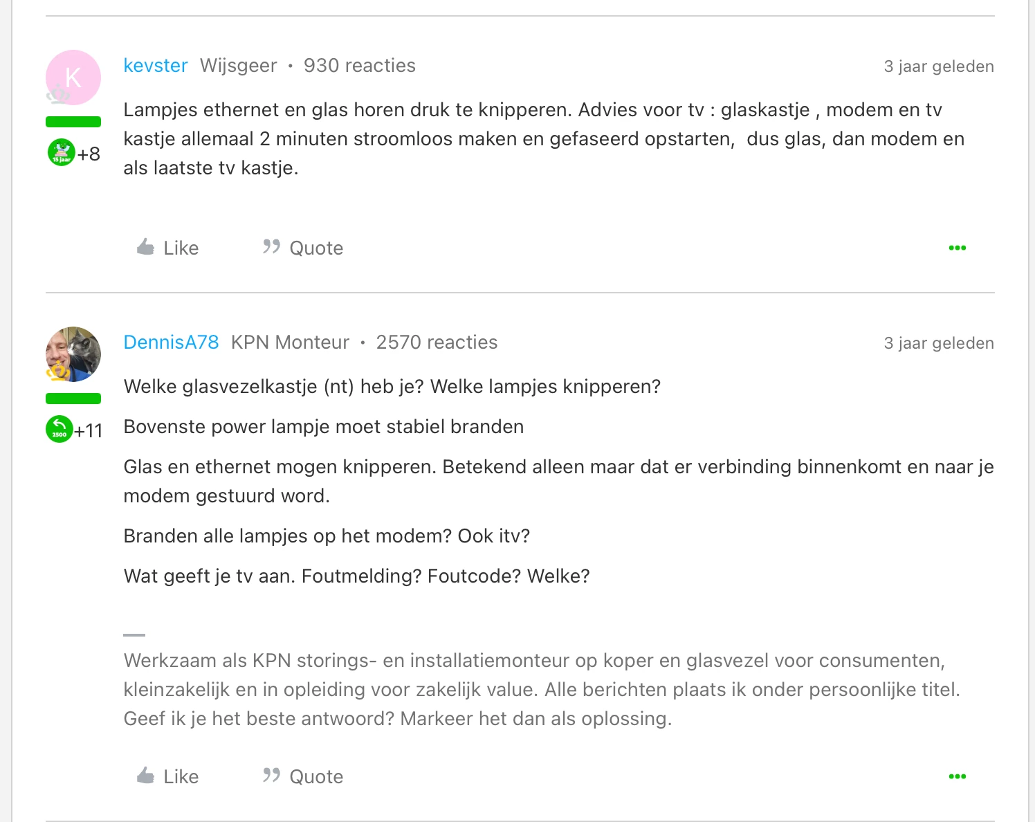

Het glasvezelkastje: Power brand continu de twee andere knipperen
Dit is niet goed. Data mag knipperen, maar connection (of glas) moet continue branden.

Helaas, althans ik krijg t niet gevonden, kan ik hier geen filmpje plaatsen, maar van het NT-kastje brand de Power continue. Glas en Ethernet knipperen. Zijn op deze community ook KPN medewerkers aanwezig ?
Er zijn ook personen die zeggen dat “glas” ook moet knipperen. (zie hierboven)Ik heb de NT en de router nu van het stroom afgehaald, 2 minuten gewacht en vervolgens eerst de NT en daarna de router opnieuw opgestart. Bij het opstarten van de router brand eerst het powerlampje groen, dan even rood en dan weer groen, daarna de lampjes 1, 2, en 4, waarbij het wifi lampje knippert. Volgens de handleiding goed ( dus 3 continue en wifi knipper). Als dit niet geholpen heeft meld ik me weer. Mocht er een KPN medewerker meelezen aub even reageren mbt het knipperen van het “glas-lampje” op de NT
Het Ethernet en Glas horen te knipperen bij een goed functionerende glasverbinding en doorgifte aan de Experia Box.
  • feb. 3, 2026 4:36 p.m. UTC
Dat zou mooi zijn als een poortwissel de oplossing blijkt te zijn! Top dat je komt delen dat het vooralsnog goed gaat :)
