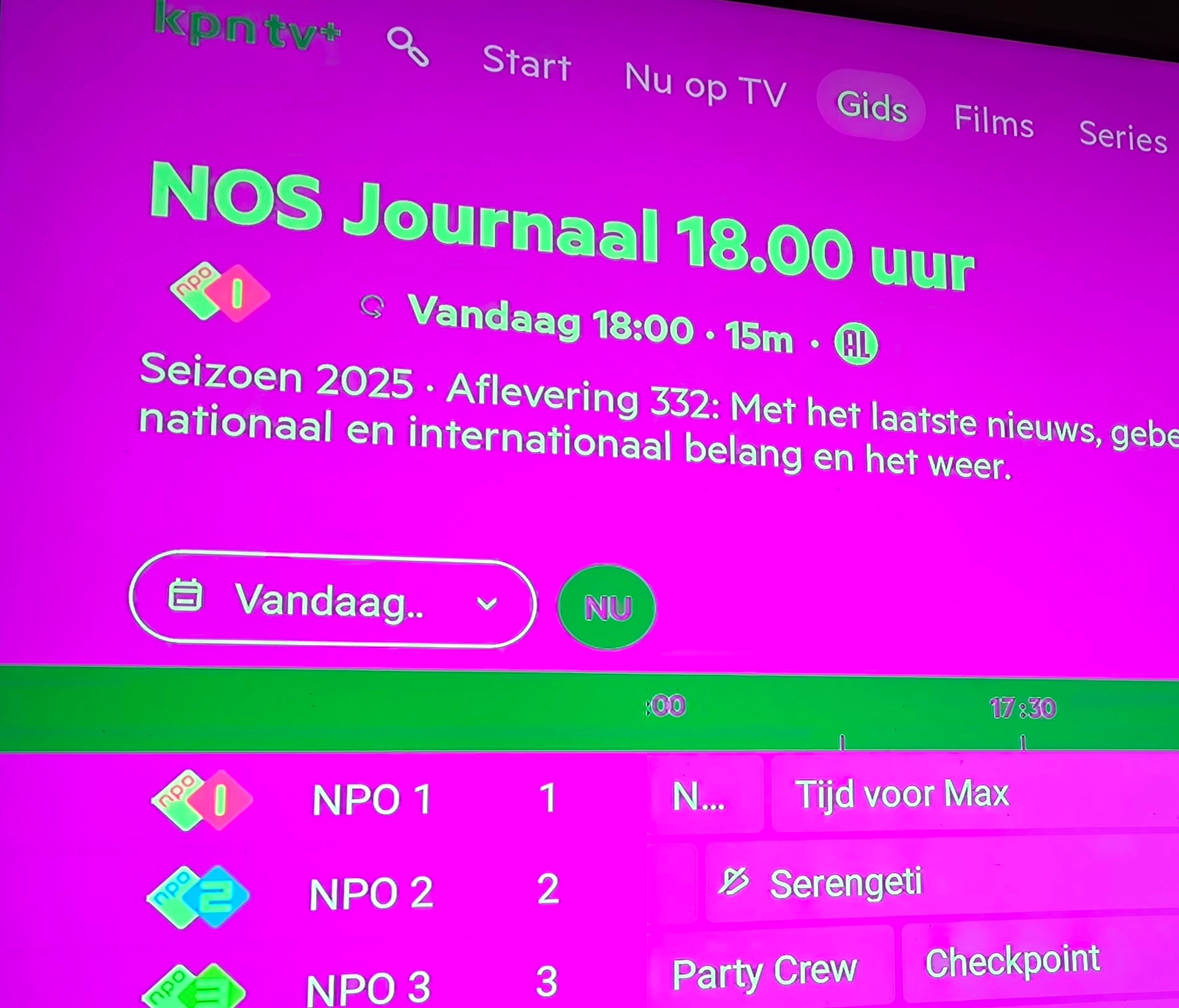

  • nov 29, 2025 3:18 p.m. UTC
zo ziet het er dan uit
