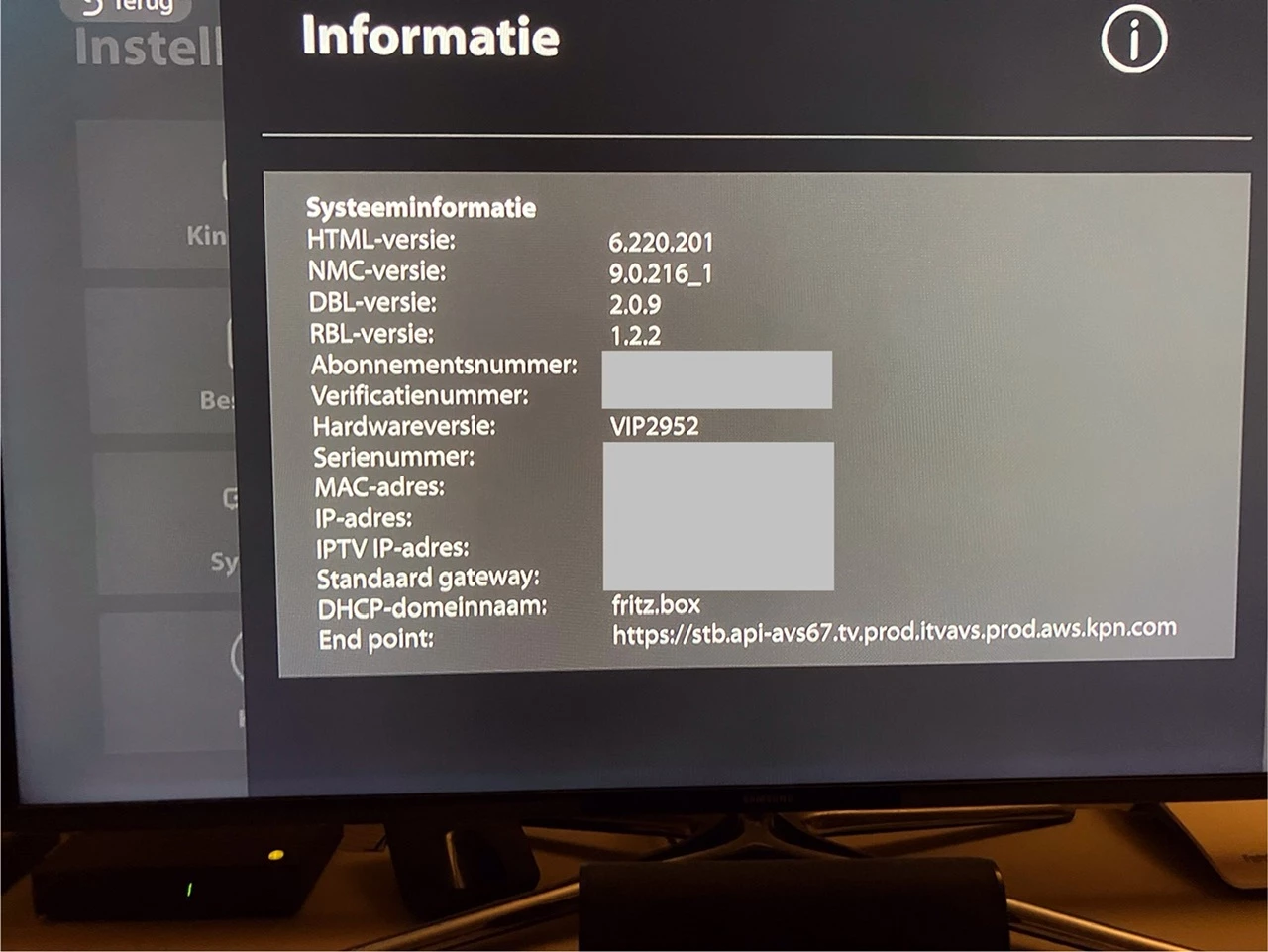

Het type decoder van de KPN is: Arris  VIP2952 V2  uit 2019
De AVR geluidsinstallatie is de Haran Kardon 170/1700

Ik heb een vergelijkbare opstelling, HK AVR optisch verbonden met VIP2952v2, en (vooralsnog) geen last van wegvallend geluid.
Ik zie trouwens nog wél de optische geluidsinstellingen in mijn tv ontvanger.  Volgens mij is die ook up-to-date als ik het zo bekijk in de product updates.

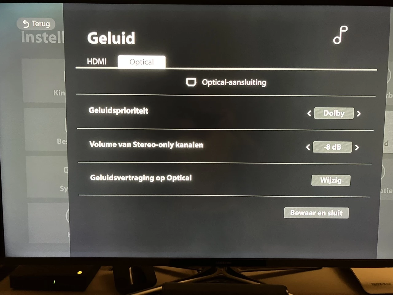

 Ja, ik zie de mogelijkheid van Optical in het menu van KPN ook wel staan. Maar als ik daar op klik dan lijkt dat ook goed te gaan. Maar als ik afsluit en kijk opnieuw dan staat hij weer op HDMI .
Ook heb ik de  optische kabels al eens vervangen, maar ook dat helpt niet.

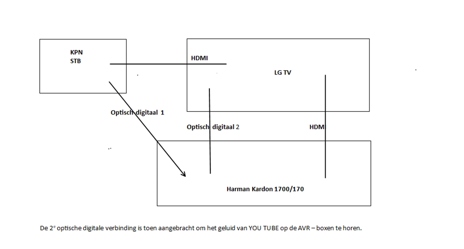

Hai Leen59,
Die HDMI kabel, van TV naar ARV, zit ook al zo verbonden.
Hieronder het schema zoals het altijd goeds heeft gefunctioneerd. Tot sinds kort dan.
Die instellingen openen altijd met het TABBLAD hdmi. Dat wil niet zeggen dat optisch uitstaat ofzo.

Hai Watywolfs,
Dat is inderdaad verwarrend.  Als je opnieuw naar het Optical scherm gaat, zie je dan wel de instellingen zoals je ze hebt aangepast?
Voor zover ik weet hoort deze ontvanger altijd geluidssignaal via zowel hdmi  als optical door te geven, en hoef je dat niet specifiek te kiezen.
Wat je nog zou kunnen proberen is de optische connectors te reinigen (google bijv “Toslink connector schoonmaken”) in de tv ontvanger en AVR, of een andere toslink ingang proberen als je AVR die heeft.
Als dat ook niet helpt klinkt het als een defecte tv ontvanger.  Die wordt ook al een dagje ouder tenslotte.

Ik heb nu een HDMI -kabel van de STB naar de ingang van de TV-IN. En een HDMI-kabel van de AVR(arc)
naar de ARC -HDMI ingang van de TV. Eigenlijk zoals het ook was met de optische kabels.
In het TV-menu moest ik de uitgang AUDIO-out aanklikken. Maar daar kwam geen geluid uit.
Ik heb daar de HDMI-ARC aangeklikt.
In het AVR-menu heb ik nu bij  Systeem setup  de HDMI Audio- aangeklikt en bij HDMI Link ook.
En verdomd,  het geluid is perfect ook in  Dolby Digital.  Bovendien gaat hij, als ik de AVR uitzet,  automatisch naar alleen TV met geluid.
