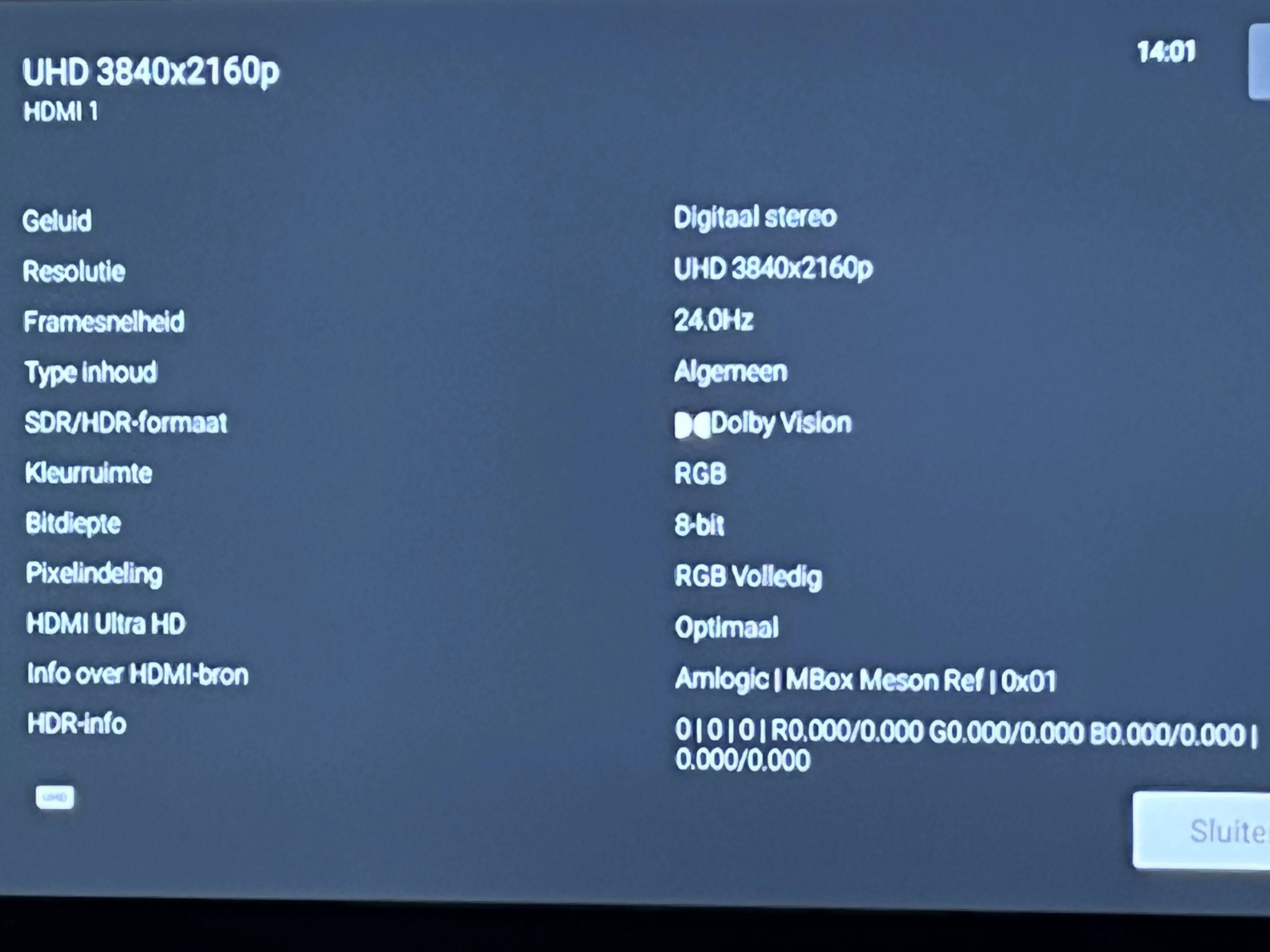

Bij Dolby Vision heb ik op de kpn tv+ ontvanger maar 8 bit ipv 12 bit. Ook is dit in rgb??
Iemand die dit ook ervaart?

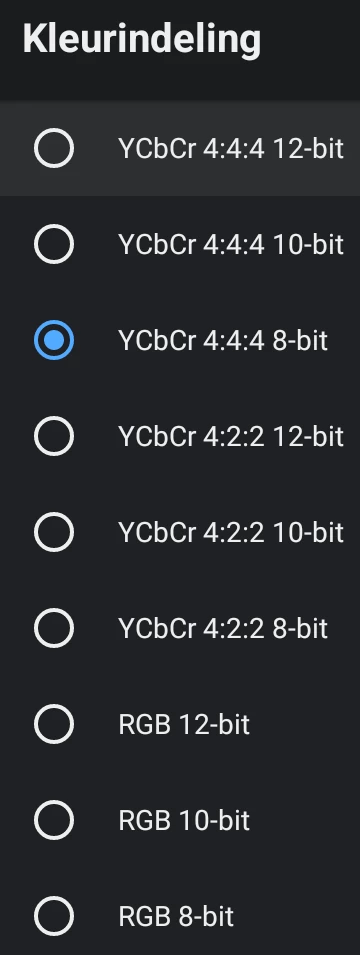

​@I Am Groot De kleurruimte moet je eerst vergroten
I Am Groot
Forum|alt.badge.img+3
  • jan 3, 2025 2:30 p.m. UTC
​@TDN Ik zie dit niet terug onder beeld of weergave en geluid. Waar vind ik dit? Of ik kijk verkeerd dat kan ook.
  • jan 3, 2025 2:59 p.m. UTC
Dat heb ik bij mijn Android Box, onder beeld instelling → resolutie.

​@TDN  ik zie de kleurindeling wel in sdr mode.
Bij hdr - automatisch kan je dit niet aanpassen.
Ik denk dat de box het volgende uitvoert:
The method Dolby Vision (DV) uses to transport the signal over HDMI is referred to as “RGB Tunneling”. The 12-bit ICtCp DV signal + Metadata is encapsulated inside the regular RGB 8-bit video signal. The DV “tunneling” carries 12-bit YCbCr 4:2:2 data in an RGB 4:4:4 8-bit transport. This is possible because both signal formats have the same 8.9 Gbps data rate requirements.
  • jan 5, 2025 10:36 a.m. UTC
​@I Am Groot RGB Tunneling wordt eigenlijk vroeger toegepast om Dolby Vision over HDMI 1.4 kabel te sturen. De nieuwe HDMI 2.x hebben de beperking 9Gbs bandbreedte niet en kan de volle 12-bits verzenden. De TV+box heeft wel HDMI 2.0 specificaties.

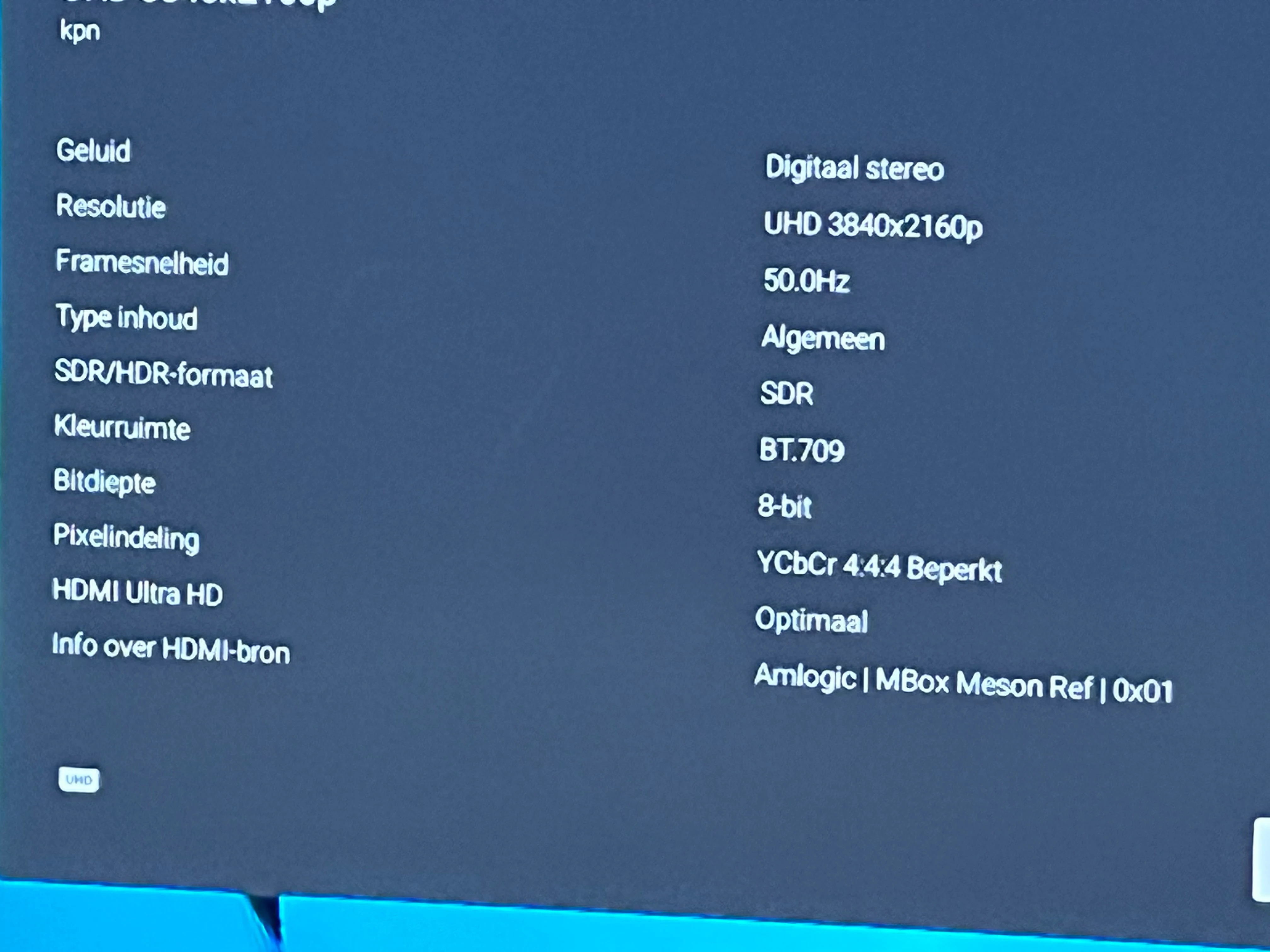

  • jan 5, 2025 10:53 a.m. UTC
​@TDN
ik krijg dit te zien
  • jan 5, 2025 11:22 a.m. UTC

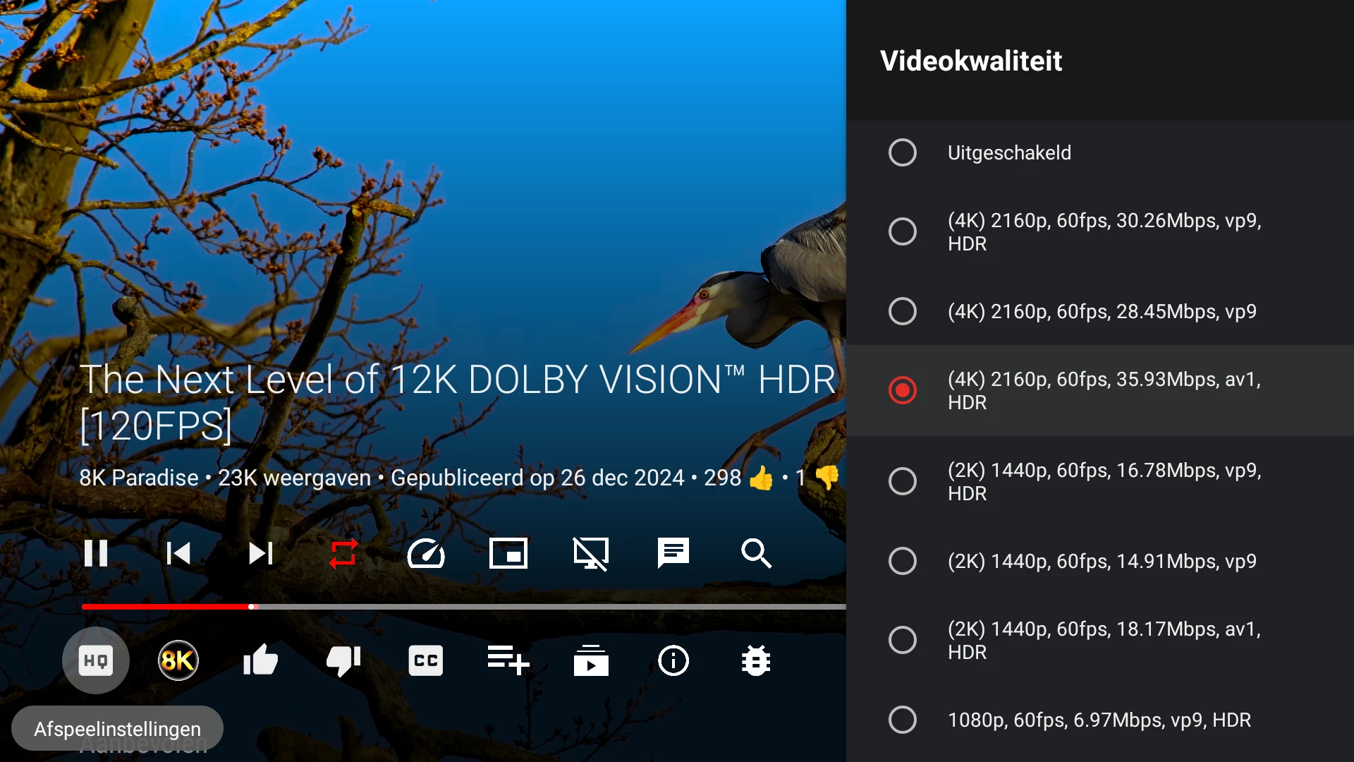

Ik krijg bij mijn TV HDR10 te zien, maar de TV laat bij ieder soort van HDR youtube (DV of HDR10+) HDR10 zien. Bij HLG staat ook HLG. Dus toch iets fout van de TV+box, Ik heb geen premium streamingdienst om daar ook te testen.
Kan je ook een bepaalde HDR kiezen, om te uitsluiten, dat Youtube een SDR stream kiest?
  • jan 5, 2025 12:42 p.m. UTC
​@I Am Groot Ik zie nou dat jouw TV+box of de Youtube App twee fouten doet. Deze video is een 12K Dolby Vision met 120 framerate. Mijn android box kan alleen 4k en 60fps, daarom kan ik alleen kiezen voor 4K HDR en 60fps. Maar bij jouw wordt gekozen voor 4K SDR en 50fps.

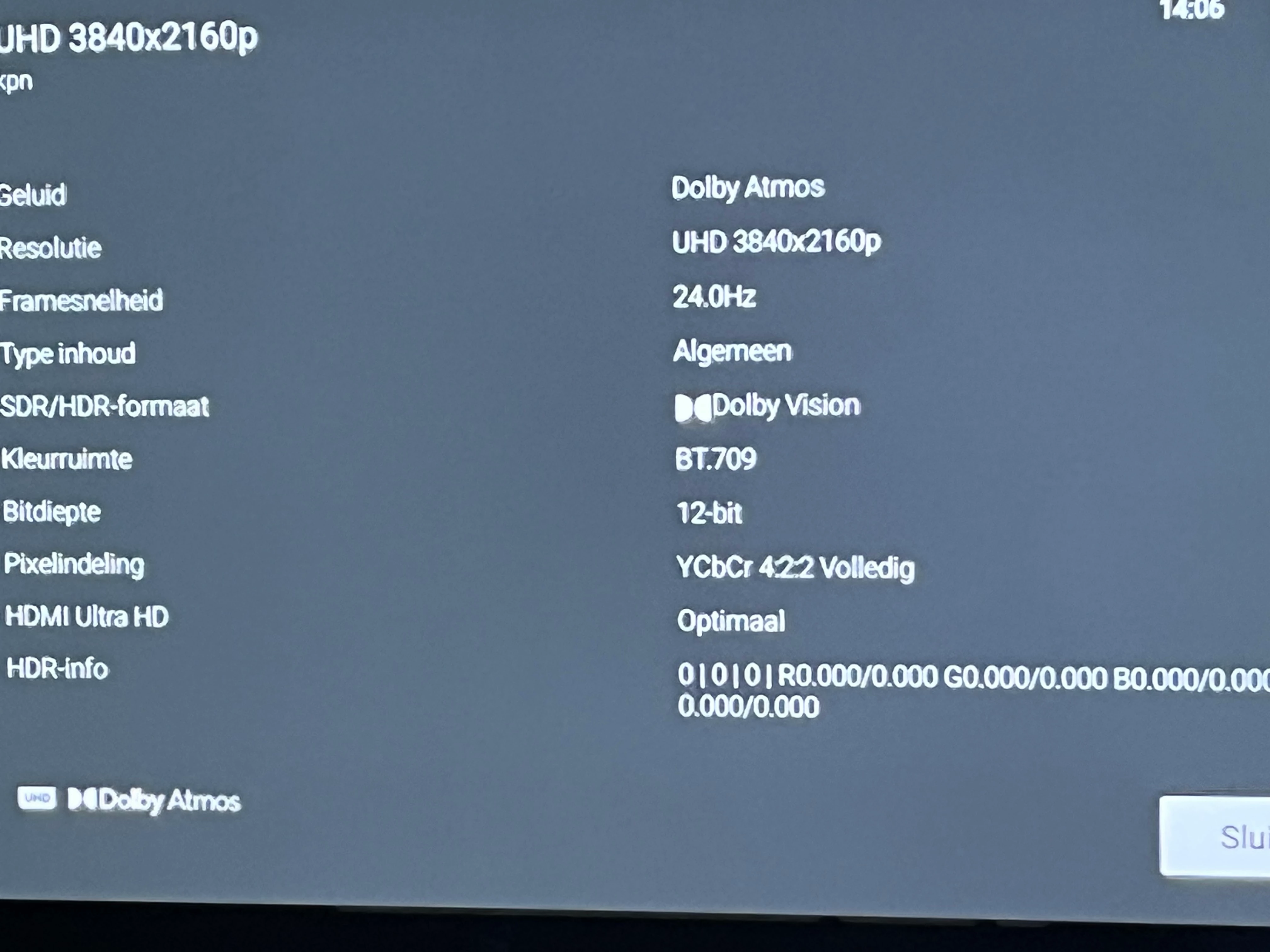

Ik heb even mijn shield pro aangesloten en die doet keurig 12 bit dv netflix en disney.
maar in youtube is het sdr 12bit. Maar volgens mij was er iets met een beperking op de shield bij youtube op een shield

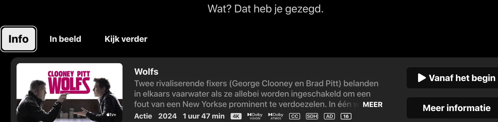

​@I Am Groot Even nog een andere test. Wat zie je bij Apple TV+ bij b.v. deze Film Wolfs
Bij me staat keurig Dolby Vision. Apple TV+ is gratis in dit weekend. Dus je kan wel testen.
I Am Groot
  • jan 5, 2025 1:42 p.m. UTC
Dolby vision maar in 8bit op de kpn tv+ box
