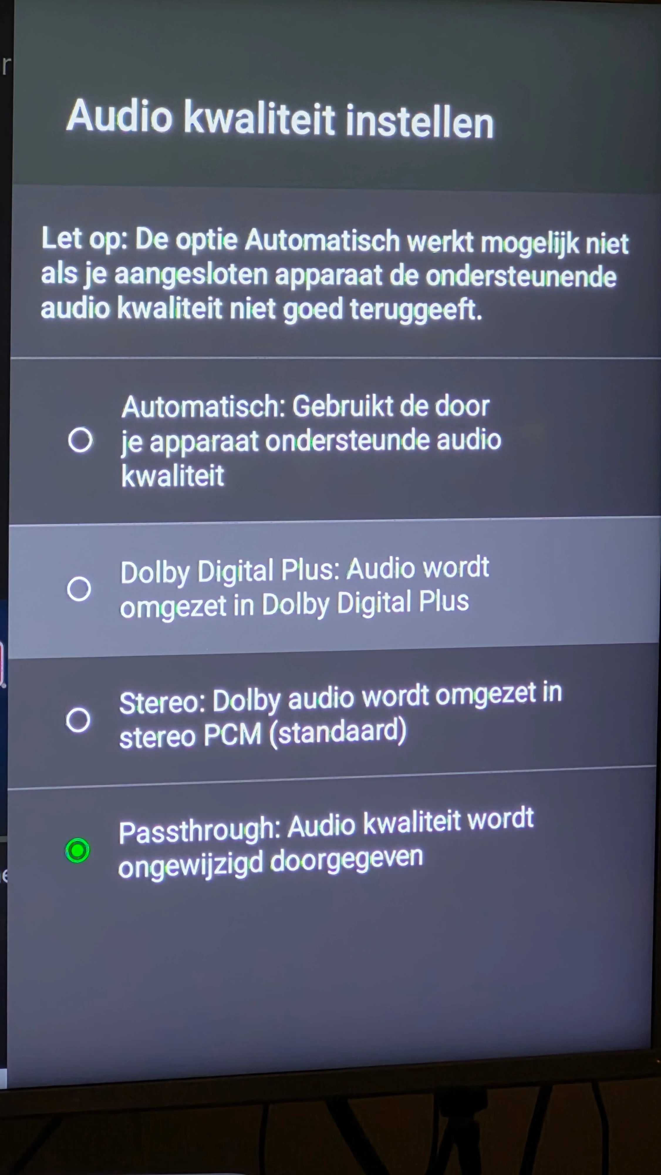

(dl. 2) ter aanvulling: alle geluid via toslink uitgang kpn tv+ naar ingang versterker. Heb geen HDMI op versterker. Inmiddels vele instellingen geprobeert, alsof de KPN tv+ box het NIET doorgeeft. Wel jammer, da's terug in de tijd.
  • sep 9, 2026 6:30 p.m. UTC
Hmm. Heb je de uitvoer van het geluid wel op Passthrough of Dolby Digital Plus ingesteld?
Standaard bij aflevering staat het namelijk op stereo. En dat is hooguit Dolby Pro Logic inderdaad.
Tandwiel - Geluid - audio kwaliteit.
Passthrough of DDP voor Dolby Digital 5.1
  • sep 9, 2026 7:20 p.m. UTC
Beste Peter, fijn dat je meedenkt, ik heb elke stand getest. Idd was de start Stereo echter passthrough & automatisch maken geen verschil. M.a.w. wat ik uit de KPN tv+ krijgt is geen dolby. Alles is bekabeld en het modem is no. 10. Ook wordt er in het forum gesproken over aanpassen multi- en/of unicast echter dat komt in ‘mijn menu’ nergens voor (??).

Hi ​@wim holland, goed dat je hier een topic voor aanmaakt en fijn dat je al wat hulp hebt gehad!
Onder instellingen - beeld - Videomodus staat de keuze multicast of unicast.
Is het met deze tips gelukt om het aan te passen? Ik ben benieuwd hoe het dan met het geluid gaat.
Heb je ook het geluid via de optische uitgang aangezet? Hier vind je hoe je dit doet:
PeterG raadde ook aan om Dolby Digital Plus te proberen bij de geluidinstellingen. Hoe gaat het als die instelling aan staat?
Ik ben benieuwd!

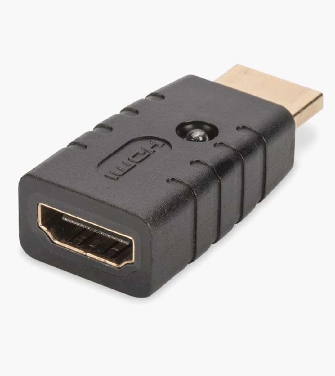

Zit de ontvanger misschien op een beamer?
De ontvanger checkt via hdmi wat ie kan leveren. En levert dat ook via optical. Het audio verhaal heet EDID.

Je kunt de ontvanger voor de gek houden met een EDID simulator.

En dat is de hele kern van het probleem. Audio via HDMI hoort niet gekoppeld te zijn aan de audio via een optische uitgang. Die genoemde EDID simulator moet gewoonweg niet nodig zijn.

Bij de huidige KPN TV+ Box (DIW7022) kijkt de box via HDMI wat het aangesloten apparaat zegt te ondersteunen. KPN: als het aangesloten apparaat geen of beperkte audio-ondersteuning meldt, kan de TV+ Box terugvallen naar stereo, zelfs wanneer je het geluid vervolgens via Toslink/S/PDIF uitvoert.
Dat verklaart heel goed waarom:
Arris → Toslink → versterker → Dolby werkte
maar:
TV+ Box → Toslink → versterker → alleen Pro Logic/PCM
KPN bevestigt zelf dat een EDID-dongle dit soort probleem kan oplossen: de dongle doet zich via HDMI voor als een apparaat dat Dolby Digital ondersteunt, waardoor de TV+ Box een ander audiosignaal kan kiezen. Maar waar haal ik die dan?

Koop eens in eerste instantie zo'n eerder aangegeven HDMI EDID dongel. Dat schijnt te werken en is een stuk goedkoper dan een nieuwe tv. Hoewel die ook relatief niet zo duur zijn in vergelijking met 10 tot 20 jaar geleden met de allereerste platte tv's.

Maar mèt inzet van genoemde dongle is de poort gelijk bezet. Dus tevens toevoegen een splitter/HDMI hub?
Wat bedoel je daarmee?
Die adapter gaat in de DIW7022 en in die adapter gaat dan weer de hdmi kabel naar de tv. Het dingetje gaat er feitelijk tussen.
Het is ook geen dongel maar een adapter.

Dus € 17,99 uitgeven omdat kpn de boel in deze box niet op orde heeft.
