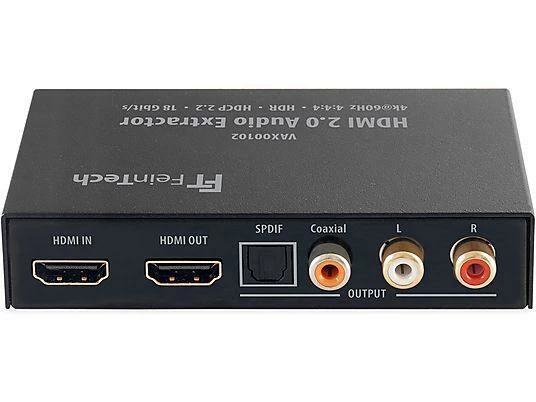

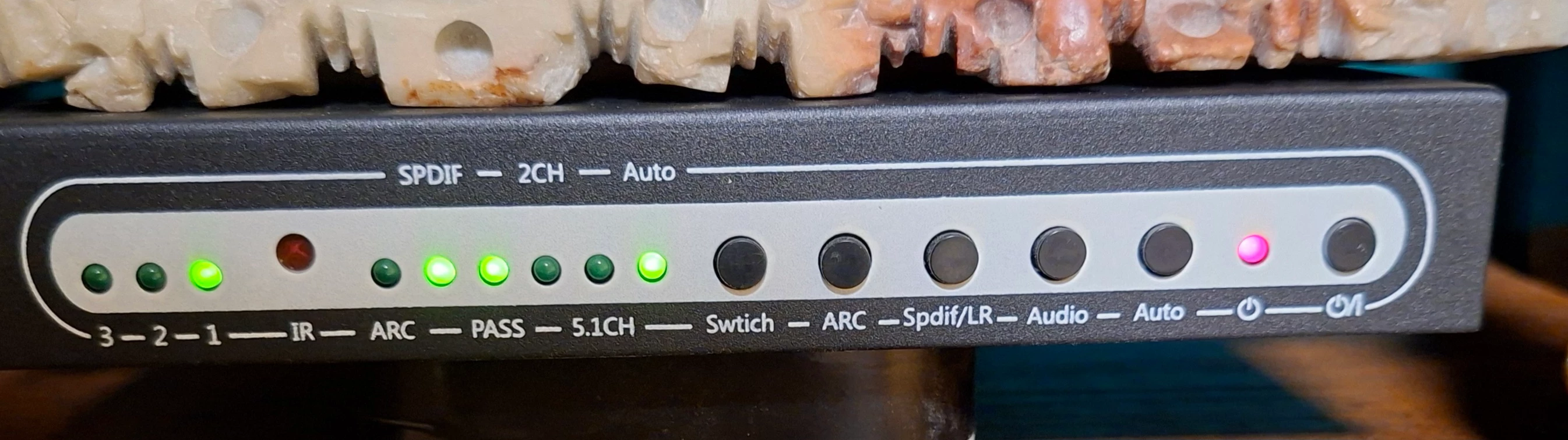

CONCLUSIE, om Dolby toch terug te krijgen moet op de HDMI een splitsing worden gedaan, b.v. via eerder genoemde adapter, welk ik niet heb getest (dus geen 100 % zekerheid dat het dan werkt). Wat dan wel..: Ik heb een SPEAKA kastje in huis en Ai vertelde welke instelling daarvoor nodig zijn. Daarmee is HET GELUKT. Afbeelding met nu de correcte lampjes betreft welk  ik in huis heb (via Conrad ooit gekocht) de ander afbeelding is welk Ai voorstelde (in bericht hierna)
