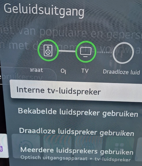

Ik heb een LG-TV en een LG-soundbar. Maar sinds ik de nieuwe TV-ontvanger de DIW7022, heb ik problemen met het geluid. Als de soundbar aan staat hoor ik een soort dubbel geluid.

Sluit de Soundbar óók aan op de televisie. Dus 2 verbindingen. Als je dan op de soundbar de ingang wisselt kun je ook het geluid van andere op de televisie aangesloten apparaten laten spelen.
Stel de televisie in op "bekabelde luidspreker gebruiken", dan heb je ook geen dubbel geluid (geen echo).

Hoi ​@George-1, zo'n echo is niet fijn kijken inderdaad! Ik had dat ook toen ik net een soundbar had toevallig, voor mij was toen de oplossing om het in de audio instellingen van de tv ‘alleen op de optische uitgang’ te zetten. Op het screenshot in je eerste bericht staan zowel optisch als de tv-speakers geselecteerd. Heb je die instelling ook al aangepast om te kijken of dat een verbetering geeft?
Forum|alt.badge.img+2
  • jul 16, 2025 9:49 a.m. UTC
