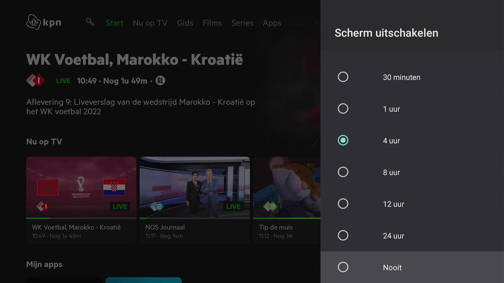

Hallo ​@arnoldo ,
Kan het zijn dat deze instelling op bv vier uur staat?:
Scherm uitschakelen
4. Via Scherm uitschakelen kun je hier ook aangeven hoe lang het scherm aan moet blijven staan.
Zet die dan op bv acht uur, twaalf uur of nooit.

Hallo ​@arnoldo ,
Scherm uitschakelen
Bron:

Mijn beeld ging ook na 4 uur op zwart enkele keren, toen heb ik eerst op mijn TV gezocht, daar kon ik geen instelling vinden maar de instelling die ​@Noordzee hierboven laat zien had ik snel gevonden en heb hem op Nooit gezet.
Nu geen last meer.
Ik bepaal zelf wel of ik hem uitzet of niet, dat hoeft dat kastje niet voor mij te bepalen.

Dank allen voor de reacties. ​@Noordzee de instelling stond inderdaad op 4 uur, heb hem nu net als ​@huistijger op “nooit” gezet, hopelijk verhelpt dat het probleem. Wat ik van mijn LG tv gewend ben is dat je eerst een waarschuwing krijgt alvorens hij in de slaapstand gaat. Dat zou een fijne toevoeging zijn. Bovendien lijkt de slaapstand dus niet altijd lekker te werken zoals ​@Marlon92 ook al aangeeft. Het beeld blijft bij mij namelijk hangen en gaat niet op zwart oid.
