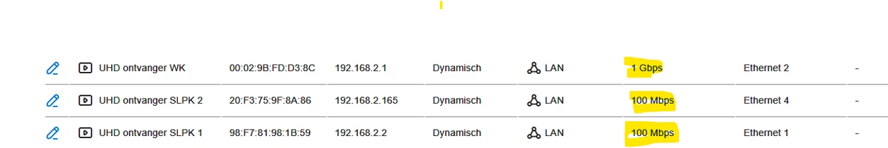

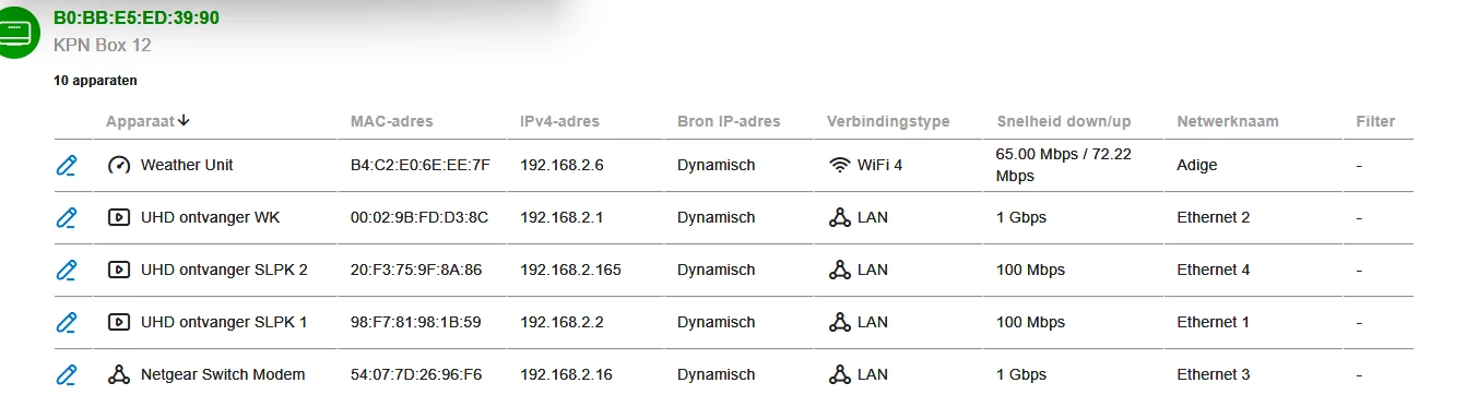

Dit zijn de apparaten die aangesloten zijn. Modem geeft niet aan hoe.
Nemen de 3 ontvangers drie fysieke poorten in op de Box12???
  • nov 12, 2025 12:09 p.m. UTC
Ja ethernetpoorten 1, 2 en 4

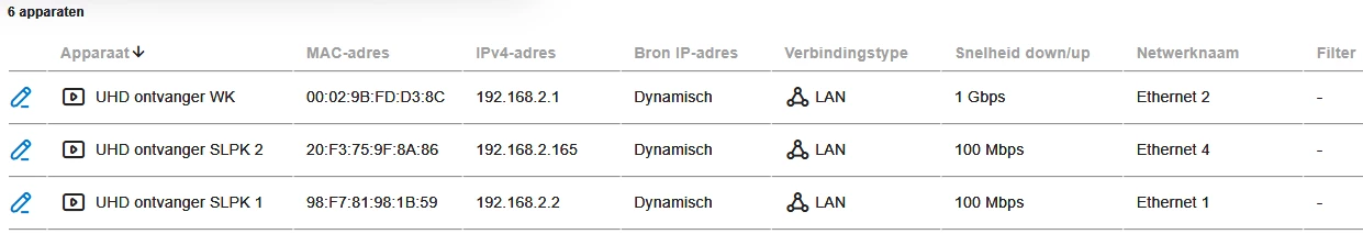

Alle 3x KPN UHD ontvangers zitten separaat rechtstreeks (geen switch) aangesloten op het modem.
Ik zie 1 ontvanger die op 1 Gbps werkt. Dat kan niet eens. Want alle tv ontvangers van KPN werken op 100 mbit.
Tenzij deze stiekem toch via een switch is aangesloten. Dan komt de verbinding van deze ontvanger via de switch wel op 1 Gbps binnen.
Welke van deze 3 ontvangers is de probleem ontvanger?
In vind het ook vreemd dat de ene ontvanger ip adres 192.168.2.165 heeft. Waarom? Heb je voor deze ontvanger een vast ip ingesteld ofzo? Normaal gesproken word zo'n hoog nummer niet uitgedeeld. Tenzij je daadwerkelijk 165 apparaten in je netwerk hebt.
En "modem" achter Netgear Switch is niet correct. Het is geen modem. Het heeft niets met een modem te maken.

Dat geeft de KPN modem software aan onder aangesloten apparaten bij snelheid down/up.
die 1 MB moet trouwen 100 zijn zie kopie modem software. Het gaat mij om de verschillen in snelheid
