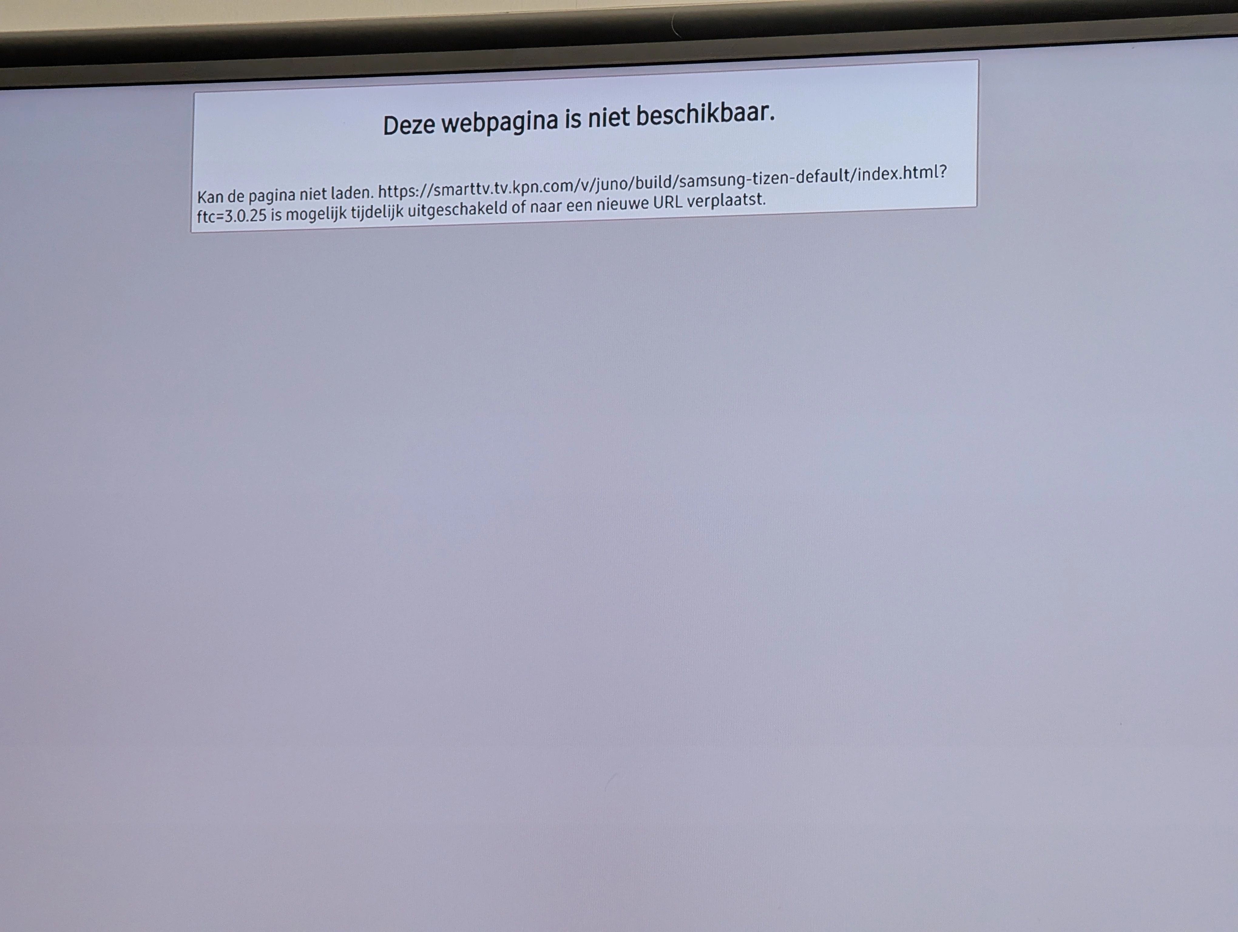

Goedemiddag,
Elke dag krijg ik deze code op de tv. Ik probeer via de app op de Smart TV van KPN tv te kijken. Pas waneer ik de stekker er uit trek en alles opnieuw instel, kan ik weer tv kijken, maar de volgende dag hetzelfde probleem.. Maar in dit elke dag te doen is wel irritant. Anders toch via kastje TV kijken ipv app?

Ah. Een Samsung dus. ( er staat Tizen in die URL ​@Sanne van KPN )
Dit wil met wat jongere Samsung toestellen nog wel eens gebeuren. De oudere app werkt niet goed samen met nieuwere Samsung browser. Helaas gaat de nieuwe kpn tv app nog wel een jaar duren.

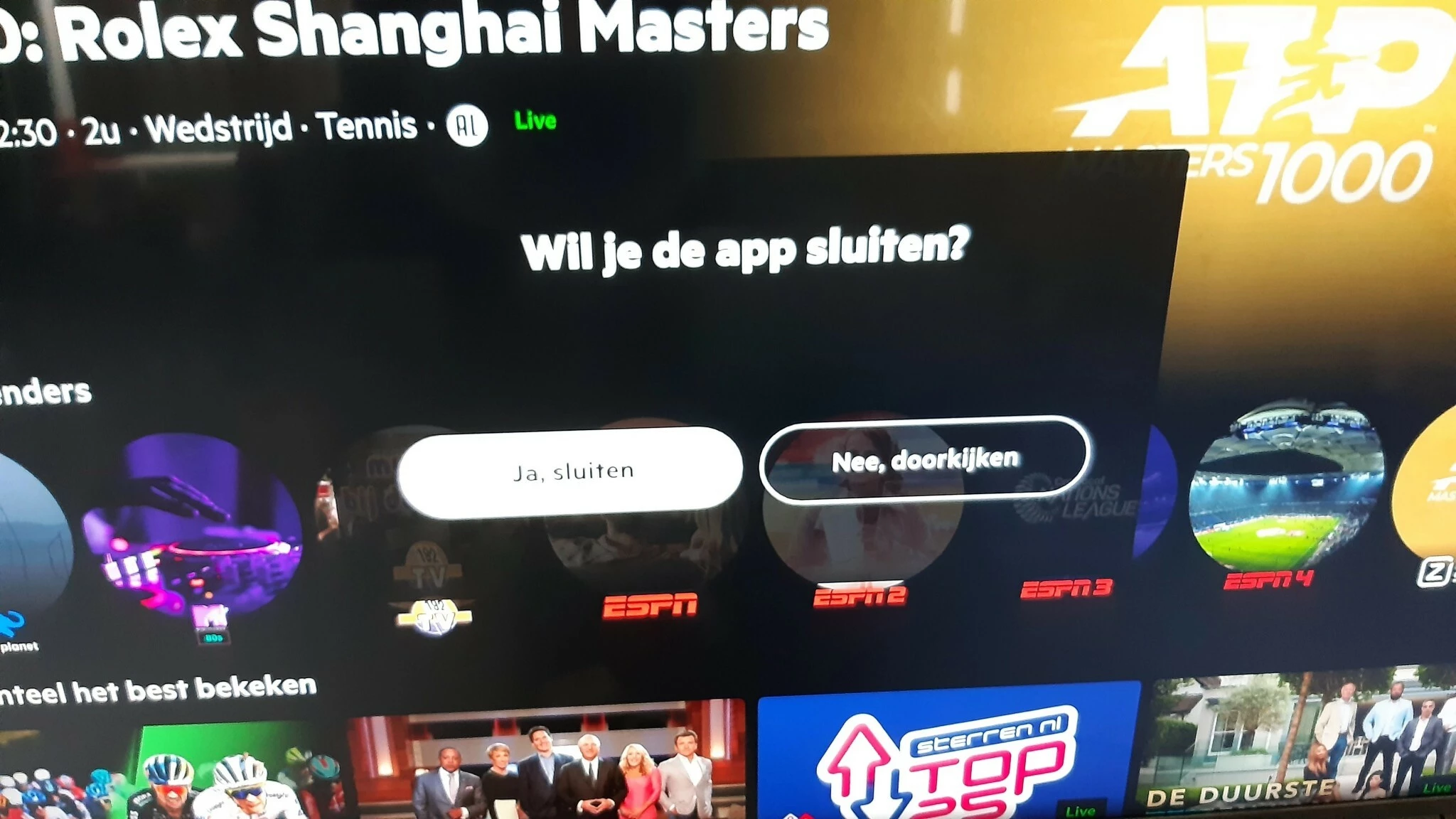

Wat helpt is de app steeds normaal afsluiten.
NB De app gebruikt de Samsung browser en met de modellen sinds 2021 'communiceert' dat niet lekker. Er wordt een nieuw app ontwikkeld die de browser niet nodig heeft, maar dat is vooralsnog een lastige kwestie.
De test is inmiddels zelfs al 5 maanden uitgesteld.
Ik heb ook een Google-TV dongel aan m'n tv en kan de nieuwe app dus wel gebruiken. Indirect.

Hi ​@Spoels l en welkom bij de KPN Community. Dat is inderdaad niet handig, elke keer steeds alles opnieuw instellen voordat je TV kunt kijken. 😅 Super dus dat je aan de bel trekt.
Ik ben benieuwd, welk type TV gebruik je precies? Welk merk en typenummer?
Ook ben ik benieuwd welke software er precies op de TV draait. Hier kun je vinden hoe je dit achterhaalt en voor de handigheid:

Krijg je deze foutmelding direct als je de app opstart, of duurt het soms even bijvoorbeeld?
