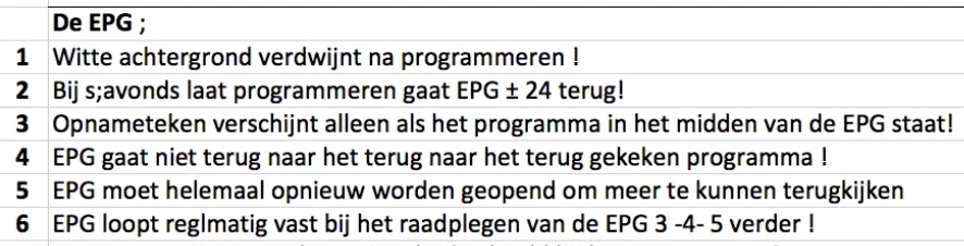

Een voorbeeld ;   De TV staat op kanaal 113 , ik ga via het menu bovenin naar de GIDS , klikt op Hart Van Nederland Vroege Editie en druk op de [groen?] om deze terug te kijken.  Na het afkijken op de terugknop gedrukt en krijg de melding Terugkijken Verlaten.  Hij gaat niet terug naar de gids kanaal 6 maar direct kanaal 113 geen gids te bekennen.   Hetzelfde herhaalt dan gaat hij wel terug naar de gids , niet naar kanaal 5 van het terugkijken maar naar kanaal 1 !   Het maakt tevens geen niets uit of je de terugknop- of Gidsknop gebruikt bij het terugkijken van b.v. SBS 6 op kanaal 6 , heb je de EPG geopend vanaf kanaal 113 gaat hij terug naar kanaal 113 en niet kanaal 6 , wil je b.v. het journaal op NPO 1 ook nog terugkijken moet je weer het kanaalnummer [1] invoeren , de terugknop gebruiken of weer helemaal naar  naar boven scrollen.
Het plannen ; s’Avonds Hart van Nederland Late Editie willen plannen , geen melding van Alleen Deze of Serie Opname plannen in de EPG , hij vulde zelf Serieopname in !    Bij het kijken in zowel de Gids als in Gepland staan er maar 2 opnames gepland niet 6 of 7 zoals het hoort bij een serieprogramma.  Bij het weer aanklikken van de Opname-knop krijg ik de melding links bovenin de melding Serieopname Verwijderen ? !  Hiervoor zowel de DIW-box als de router maar weer eens 30 sec van de stroom afgehaald en toen werkte het wel weer naar behoren.     Tevens bij het inplannen van een opname over 2-3 dagen om b.v. om 23u40 gaat na het inplannen de EPG terug naar ± dezelfde tijd maar wel van de dag ervoor en tevens verdwijnt de witte achtergrond van het programma buiten beeld.    Heb je het geplande programma weer tevoorschijn getoverd komt het regelmatig voor dat het opnamelogo nergens te bekennen is of , dan moet je geluk hebben , de geplande opname weer midden in de EPG verschijnt.

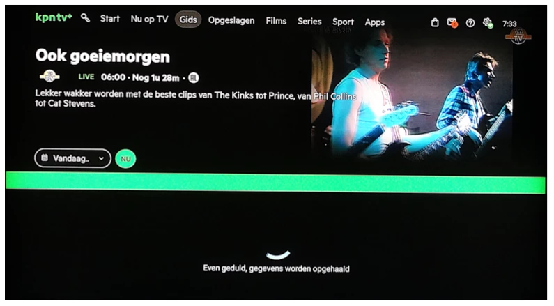

Onderstaande gebeurde nu bij het willen plannen voor volgende week vrijdag.
KOPIE.

Ik weet niet hoeveel , restarts , herstarts , een harde of zachte of hoe je het beestje wil noemen ,ik ben onderhand de tel kwijt maar zelfs met 2 handen kom je vingers tekort.
Dit kan nooit de bedoeling zijn van dit systeem , een paar keer per jaar vooruit maar nu , nee , teveel !
Vandaag ook weer i.v.m. een niet goed werkende EPG met de aan/uitknop van de DIW-box moeten herstarten.
PS.      Indien je de klantenservice belt vragen dat je een specialist wil spreken , die mensen aan de telefoon doen hun best maar weten ook niet alles , weet ik uit ervaring met de KPN , en zijn niet altijd bevoegd om daadwerkelijke stappen te ondernemen.
En maak een lijstje wat je allemaal meemaakt met de DIW-box.

Ondanks de aanpassingen door de monteur wat wel iets verbeteringen heeft geven werkt de EPG nog steeds niet goed. [Dito voor Opgeslagen]
Na het onderstaande al te hebben meegemaakt vanmorgen weer een herstart moeten omdat de EPG niet opende op het programma van de zender die je aan het kijken was opende hij bij een heel ander programma !

Vanmorgen ineens weer een storing/hapering , de DIW7022 weer opnieuw moeten opstarten ;
Nu zelfs ook de zenders niet meer te zien !
