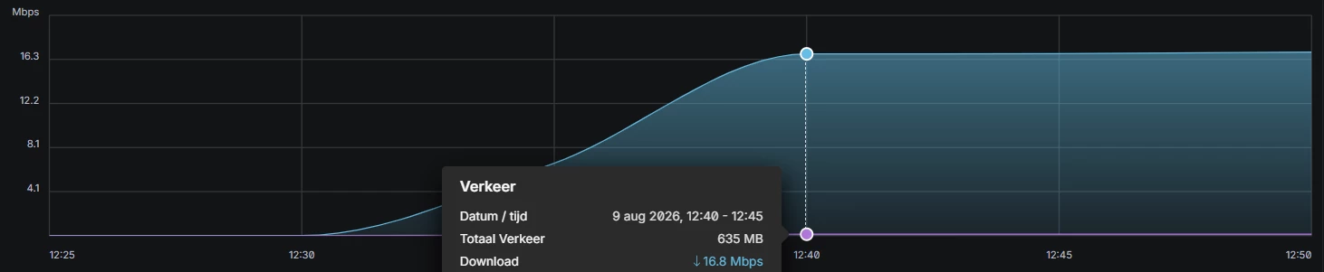

Ik zit bij ESPN 2 UHD (HDR) unicast, momenteel tijdens de voetbalwedstrijd op de 16,8 Mb/s
Er is ook data nodig voor HLG / WCG2020, ​@Sebas14 .
