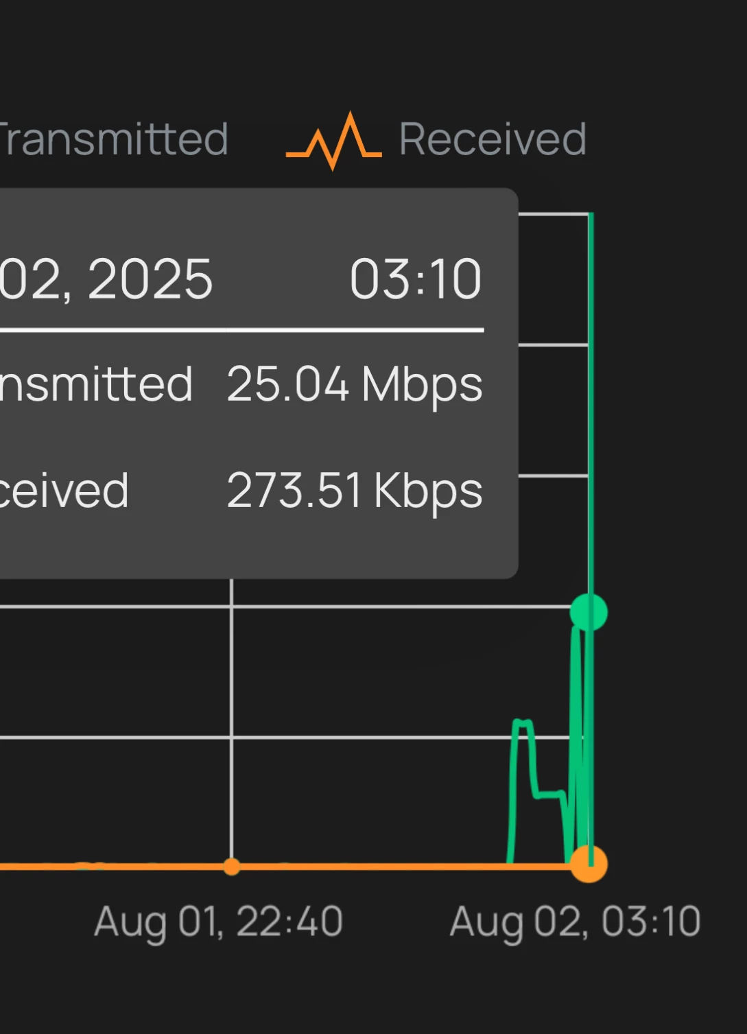

ikheetjeff
  • aug 2, 2025 1:19 a.m. UTC
Thanks ​@PeterG, ook weer wat geleerd. Uniek wel! Ik heb het inderdaad zelf ook kunnen meten op Soundbox.
Eerst multicast NPO 2, dan Multicast ESPN 1, dan Unicast ESPN 1.

  • aug 2, 2025 8:17 a.m. UTC
Met welke app is dit? Ik merk namelijk geen tot nauwelijks verschil in data throughout. Wel ging die erg omhoog toen we van ESPN Vandaag naar een documentaire van ESPN gingen. Die had veel meer data doorvoer. Dus wellicht kan het zijn dat het ook afhankelijk is van wat ze uitzenden?
