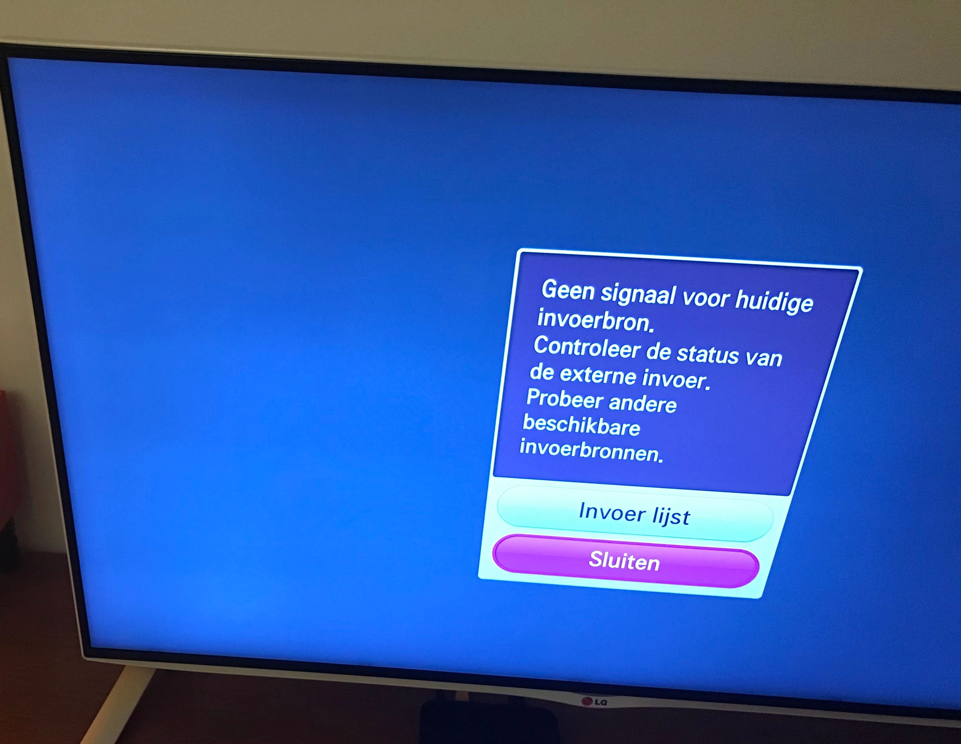

dat opstarten van dat ding als je hem aanzet duurt bij ons langer en wel zo lang dat de tv eerst een foutboodschap een tijdje laat zien wegens geen signaal daarna een aantal wisselingen van zwarte schermen en blauwe schermen die dan zo snel weer uitgaan dat je de tekst niet (helemaal) kunt lezen.

  • okt. 28, 2026 5:37 p.m. UTC

Kan je eens, een foto maken van die fout code ?
Is deze foutmelding alleen bij het opstarten of ook als het kastje  een tijdje aanstaat.

Op verzoek van Erik hier een foto.
De fout is in overeenstemming met wat PeterG schrijft.

En je foto is natuurlijk geen fout melding. Gewoon dat de bron, de VIP5202, (nog) niet aanstaat. Je bespaart zo'n € 20 per jaar aan stroom indien de Arris niet overdag voor radio aan staat.
