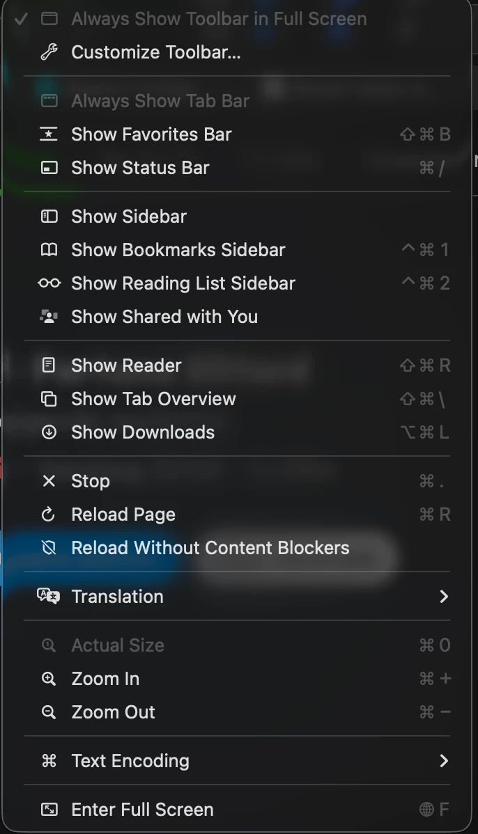

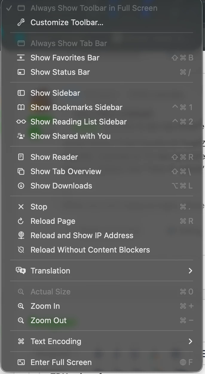

​@TDN Dank. Ik heb dit voor mijn thuis wi-fi nu inderdaad ingesteld ("Beperk IP-adrestracking"). Ik ben benieuwd wat dit buitenshuis en vooral op vakantie gaat betekenen. Dan zal ik mij in ieder geval heel bewust moeten zijn van Private Relay, wat ik niet gewend ben.
De optie in Safari met "Toon IP-adres" zie ik bij de meeste pagina's. Maar als ik naar tv.kpn.com ga dan ontbreekt die optie. Ik zal gaan zoeken wat er aan de hand is.
Dit is op deze community pagina:
Dit is op tv.kpn.com
Ik krijg trouwens net IP-adres 172.226.96.45, ook een Private Relay adres in Nederland. Met dit adres werkt tv.kpn.com niet.
