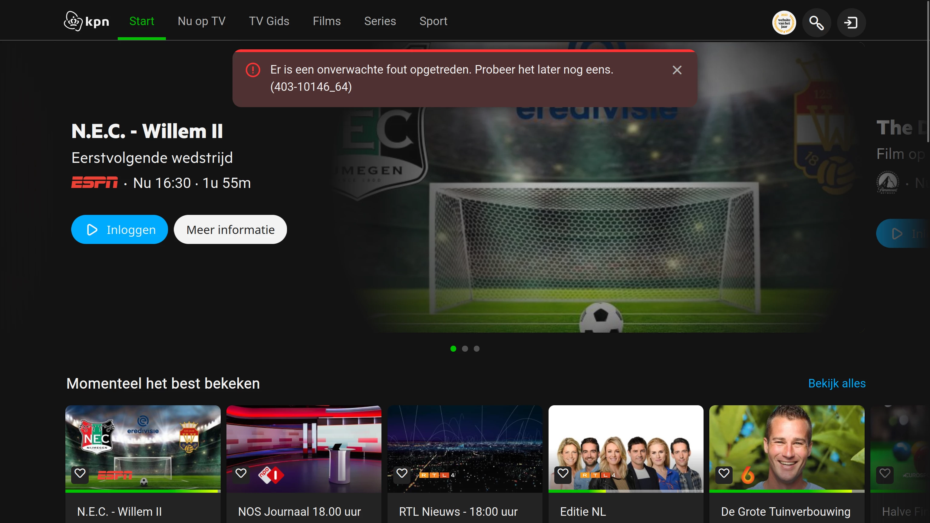

Foutmelding 403-10146_64 error bij afspelen opname van een zender die niet in mijn pakket zit
  • mei 4, 2025 7:41 a.m. UTC
  • 37 reacties
  • 306 keer bekeken
De titel is niet geheel voor niets gekozen. Ik heb het Forum doorgeworsteld en zie al ruim 5 jaar vragen m.b.t. deze foutcode en eigenlijk 0 concrete oplossingen. Het lijkt dé foutmelding waar de ontwikkelaars van KPN niets mee kunnen.
Gisteren kwam ik hier weer achter doordat we een programma konden opnemen waar we niet op geabonneerd zijn/waren.
1) Hoe die dan wél beschikbaar is om ineens op te nemen, geen idee? Tijdens het opnemen kregen we daar iig géén melding van.
2) Als de opname is gelukt en we willen terugkijken, krijgen we error 403-10146_64. Dan kun je dus als KPN kiezen om; Deze vergaarbak foutcode te geven, óf je geeft aan dat dit een zender is waar je geen recht (meer) op hebt. Dat laatste heb ik al is aangegeven maar blijkbaar is het budget op om deze zéér irritante foutcode verder op te pakken en meer service te verlenen naar hun gebruikers/klanten.
Frustratie? Ja.
De laksheid om deze foutcode (en andere foutcode's) goed aan te pakken / op te lossen na al die jaren is werkelijk abominabel.

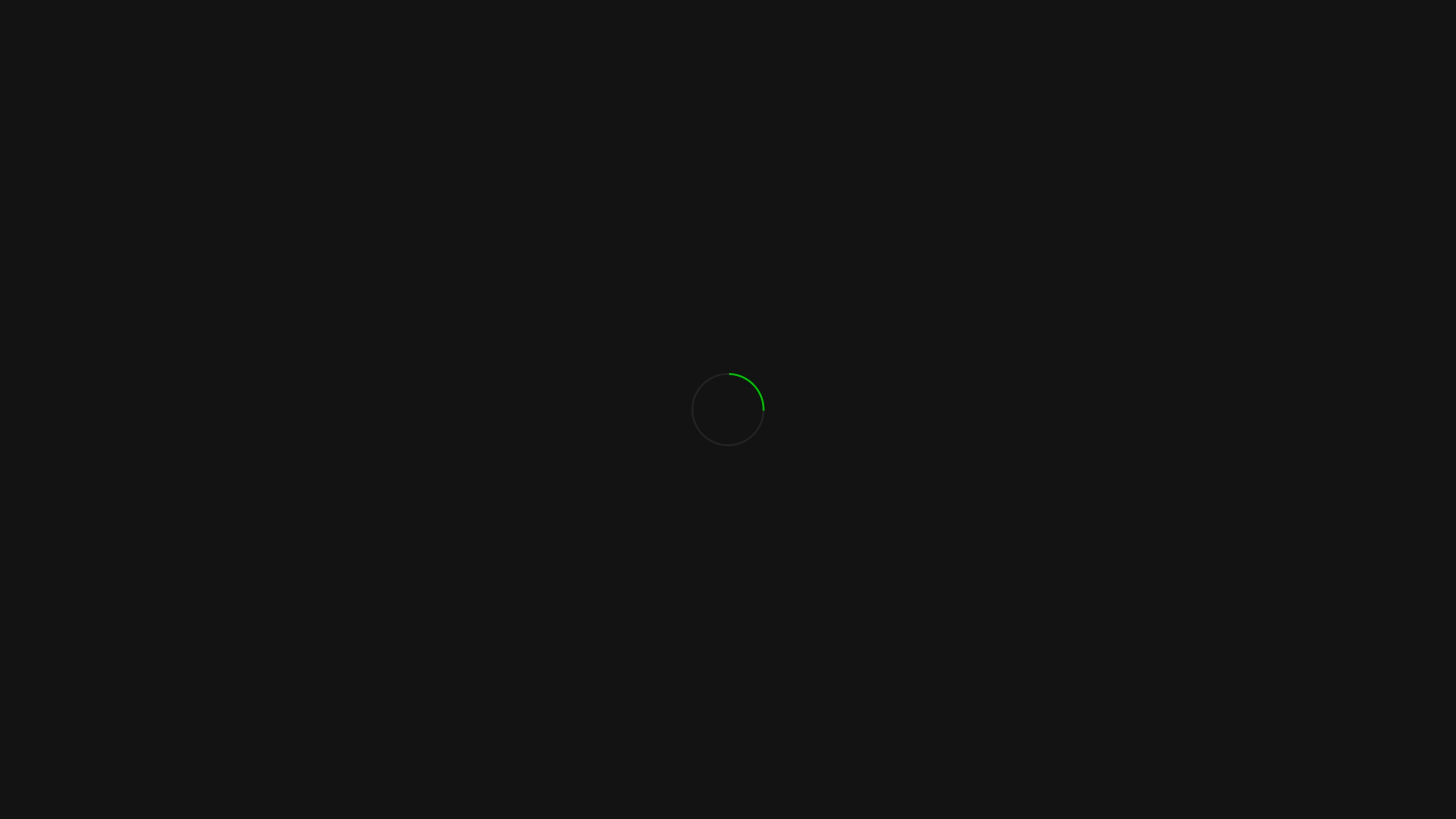

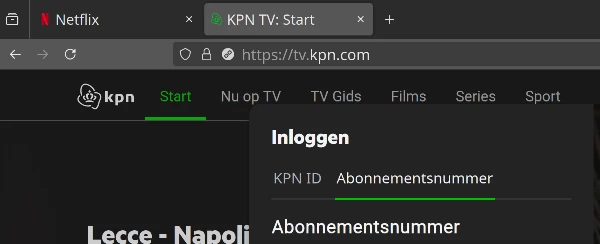

In dit geval dus:
- Een opname afspelen die (blijkbaar, ineens) niet meer in je pakket zit
- Deze laat best wel lang een 'wacht rondje' zien
- Dan de foutmelding
- Dan het beginscherm, waar ze als 'service' je maar even hebben uitgelogd 😤
- Zie bijlages

De foutcode is bekend hoor. Heeft niets met PIN te maken. Het geeft een rechten issue aan. En dat is correct, want je hebt geen recht om die opname te kijken volgens je abonnement. De fout zit hem inderdaad, hoe krijg je het voor elkaar de opname in te boeken, dát is het euvel dat hieraan ten grondslag ligt, zoals je zelf ook al terecht opmerkte.
De foutcode tonen is nog altijd beter (vinden wij) dan een generieke melding ‘Er ging iets fout’ te tonen. Want als onbekend is wat er mis ging, maakt die getoonde foutcode de berg waarin gezocht moet worden in één klap véél kleiner.
We zoeken naar de methode hoe je dat inplannen precies voor elkaar hebt gekregen. Hopelijk wil je helpen? Uiteraard hebben we direct gekeken over de hele base hoe vaak dit voorkomt en dan hebben we, refererend aan dat andere topic, wederom (gelukkig voor ons) over een echt klein aantal. Dus van andere forumgebruikers denk ik dat we geen hulp kunnen verwachten (omdat ze het simpelweg niet kunnen ervaren al zouden ze het willen). Wat ons lichtjes doet vermoeden dat het, mogelijk toch weer een Fedora/Firefox ding is. Een simpele reproductie hebben we nochtans ook niet gevonden. Nog de logica hoe je dit voor elkaar krijgt, noch een reproductie op (een duplicaat) van jouw account.
Toch heb je het voor elkaar gekregen. 👌

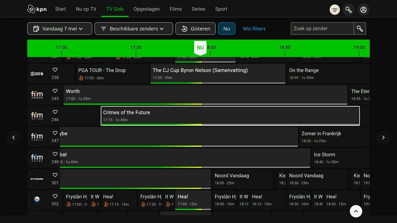

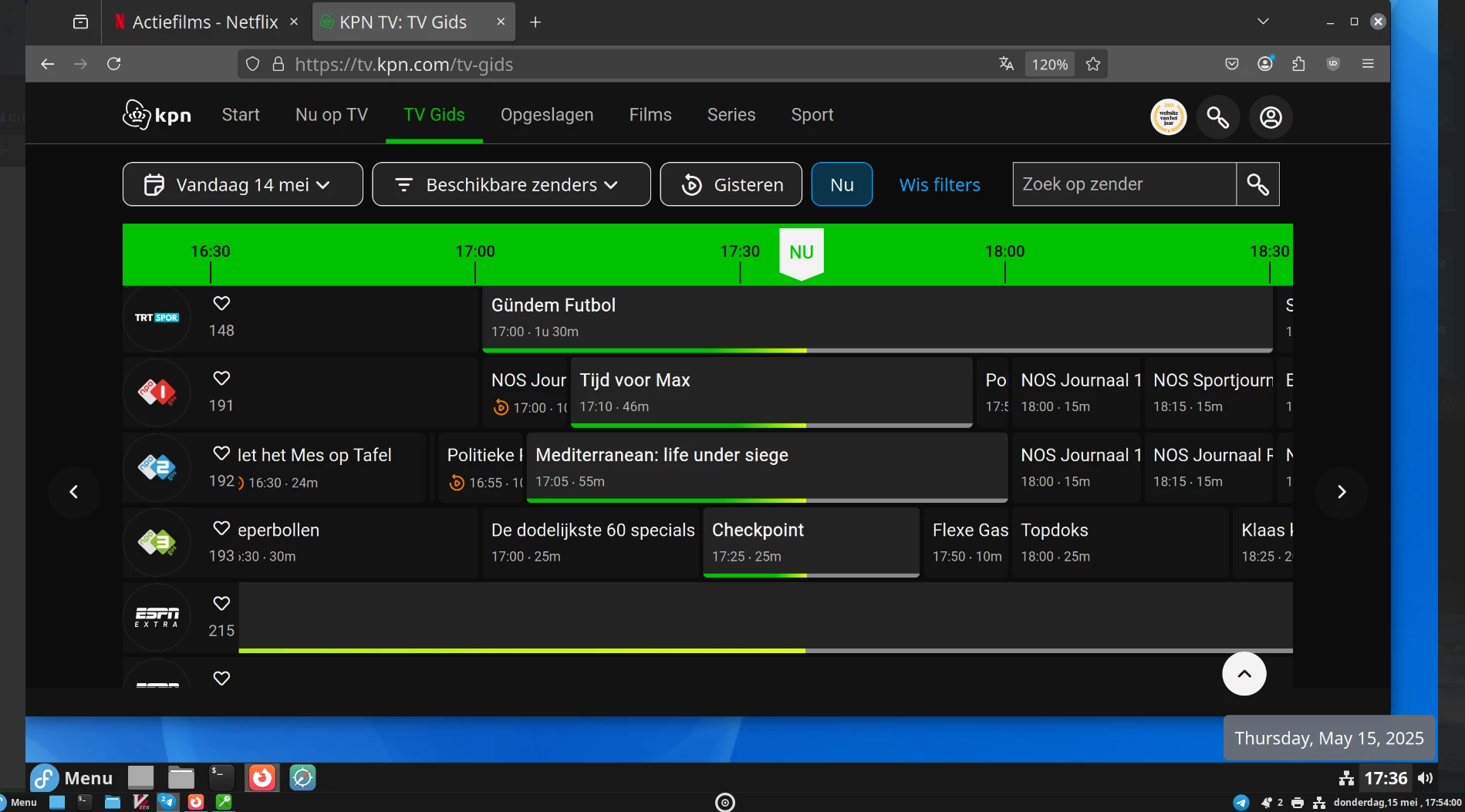

Situatie is eigenlijk simpel: uitgelogd mag je inderdaad alle zenders ‘zien’. Behalve de functies die onder abonnement valt: daadwerkelijk de video afspelen, huren of.. opname inplannen.
Zodra je inlogt, refresht de app en wordt toegepast waar je recht op hebt. Álle tabbladen van tv.kpn.com binnen dezelfde browser krijgen een update/refresh zodra je inlogt, daarmee verdwijnt overal de ‘Opnemen’ button en die wordt vervangen door een ‘Zet aan in MijnKPN’ button in het geval je geen recht hebt op dat kanaal/programma. Zo werkt het ook in reproductie. Maar bij jou niet..?
Je laatste screenshot is écht apart, je bent ingelogd (rechtsboven te zien aan het profiel icoon) en ziet allemaal kanalen waar je géén recht op hebt. En vanaf deze pagina kun je nog niet direct opnemen, je moet eerst nog langs een detailpagina, die kent weer zijn eigen checks en refresh.. Alsof je browser in offline-cache blijft hangen (en die weergeeft), maar wel online de calls uitvoert met de sessie van een ander tabblad…. (brainstorming)
Precies dat is waar ik op doelde, rechten kwestie is helder. Das het issue niet.
Wat 100% van belang is, en jullie niet testen (vrees ik) is; De PC staat 24*7 aan, incl. de browser en de (meestal) beide (Netfilx, KPN) geopende tabbladen.

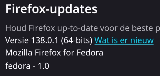

Versie 138 van FF, Fedora laatste versie, beide gisteren geïnstalleerd. En 20 uur later, zelfde resultaat, wat iig mijn vermoedde bevestigd dat het geen versie issue is maar (ergens) een verbinding die op een zeker level niet meer actief is.
En vermoedden is dus dat het dezelfde trigger is als de lange opnames afspelen die dan nog foutlopen.

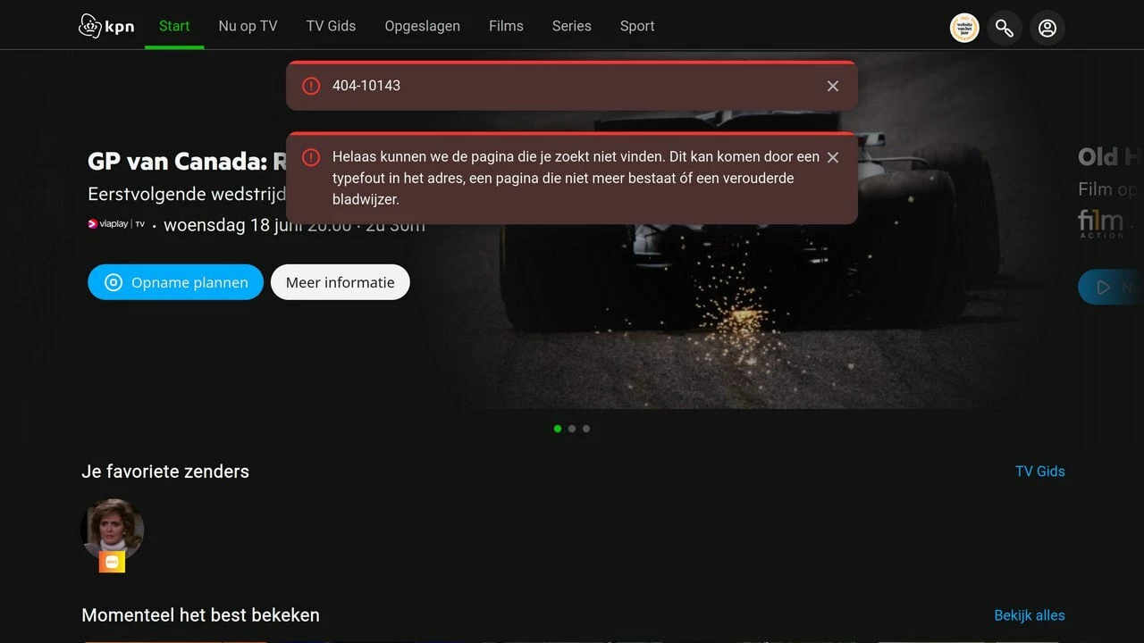

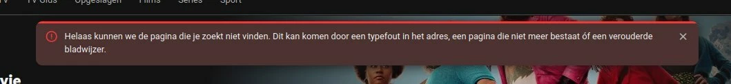

  • jun 19, 2025 3:56 p.m. UTC
Hebben jullie een nieuwe bug geïntroduceerd???
Sedert 1¾ week, als we een uitzending terug kijken, en we zijn klaar.
We willen het volgende programma bekijken, krijgen we deze meldingen…
Zoek op 202506162100 ergens in die richting en je zult vast deze fout(en) terug vinden…
Hoor graag wat dit nu weer is ​@TV Apps Team

  • jun 19, 2025 3:58 p.m. UTC
Volgens mij had ik dezelfde fout ook op 202506151348
TV Apps Team
  • KPN TV apps
  • jun 23, 2025 11:25 a.m. UTC
Dit is regulier. Op inderdaad die 15e en 16e juni probeerde je app een pagina op te vragen terwijl je sessie verlopen was. De app reageert daarop door je opnieuw in te loggen. Dat lukt, echter alleen in het geval van een opname pagina wordt je dan helaas naar de homepage verwezen daarna. En dan kun je ingelogd met een paar klikken weer doen wat je wilt.
Door strictere policies is dit scenario wat vaker van toepassing geworden in het afgelopen jaar dan intiëel jaren geleden de situatie was (we bouwden de app toen zo, zodat dit natuurlijk zo min mogelijk optrad), maar daar ook deze app vervangen wordt door een TV+ app op den duur, passen we geen ingrijpende dingen meer aan, tenzij het broodnodig is (écht error-scenario's).
Alleen opname pagina's reageren overigens zo, deze error komt nog véél meer voor, maar op alle andere pagina's van hetzelfde type (gids, VOD), dan merk je er niets van. Direct linking naar user-specifieke pagina's werkt nu éénmaal helaas niet. Was ooit wel een wens (dat zou dit oplossen). Maar dat gaat in deze app niet meer komen.
