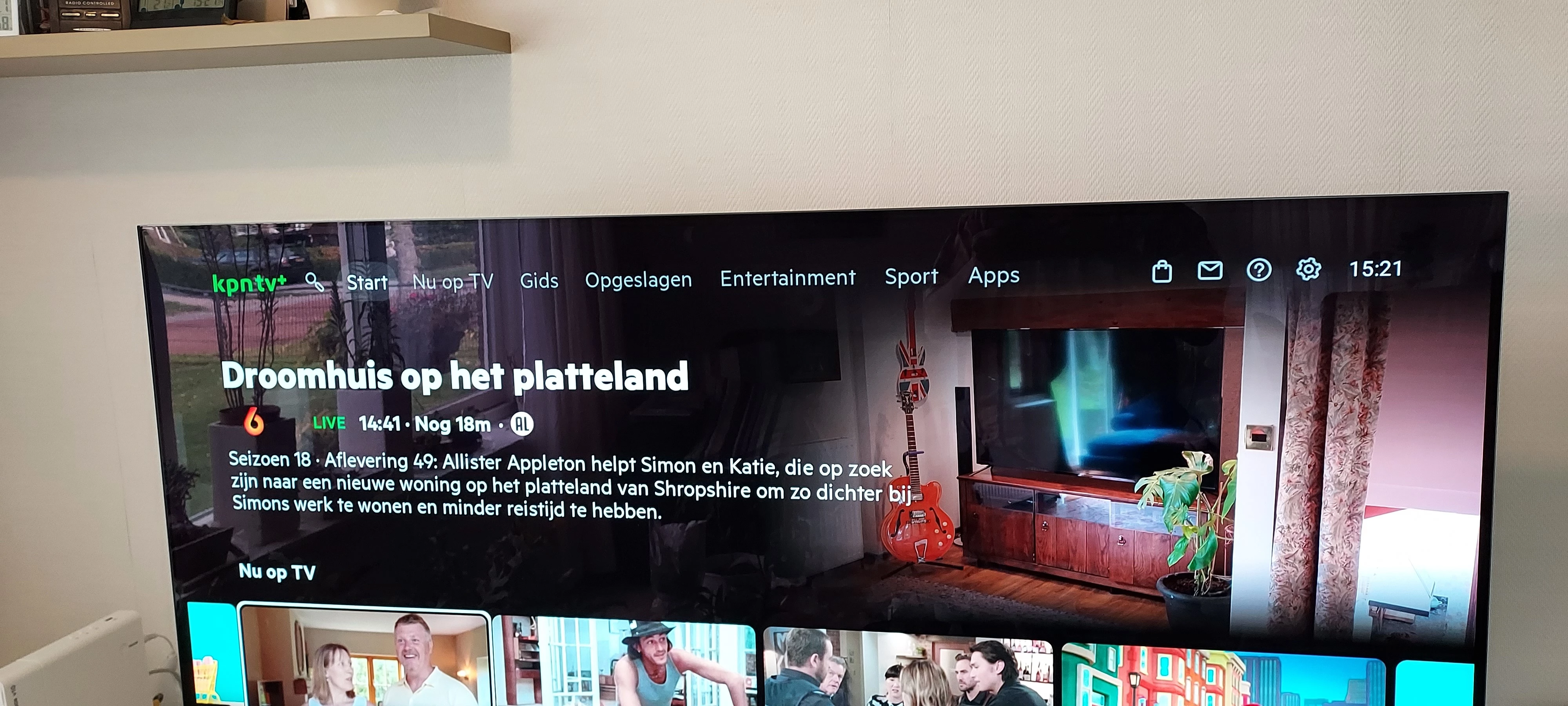

E. Smit
  • okt 6, 2026 1:22 p.m. UTC
Beste ​@Fleurt je , ​@PeterG, ​@Maja van KPN ,
Ik denk dat hij het zwarte kastje bij de bedoelt
Zo'n soort kastje
En daarna naar tandwieltje op de tv.
https://www.kpn.com/beleef/blog/bespaar-met-de-eco-stand?utm_source=chatgpt.com

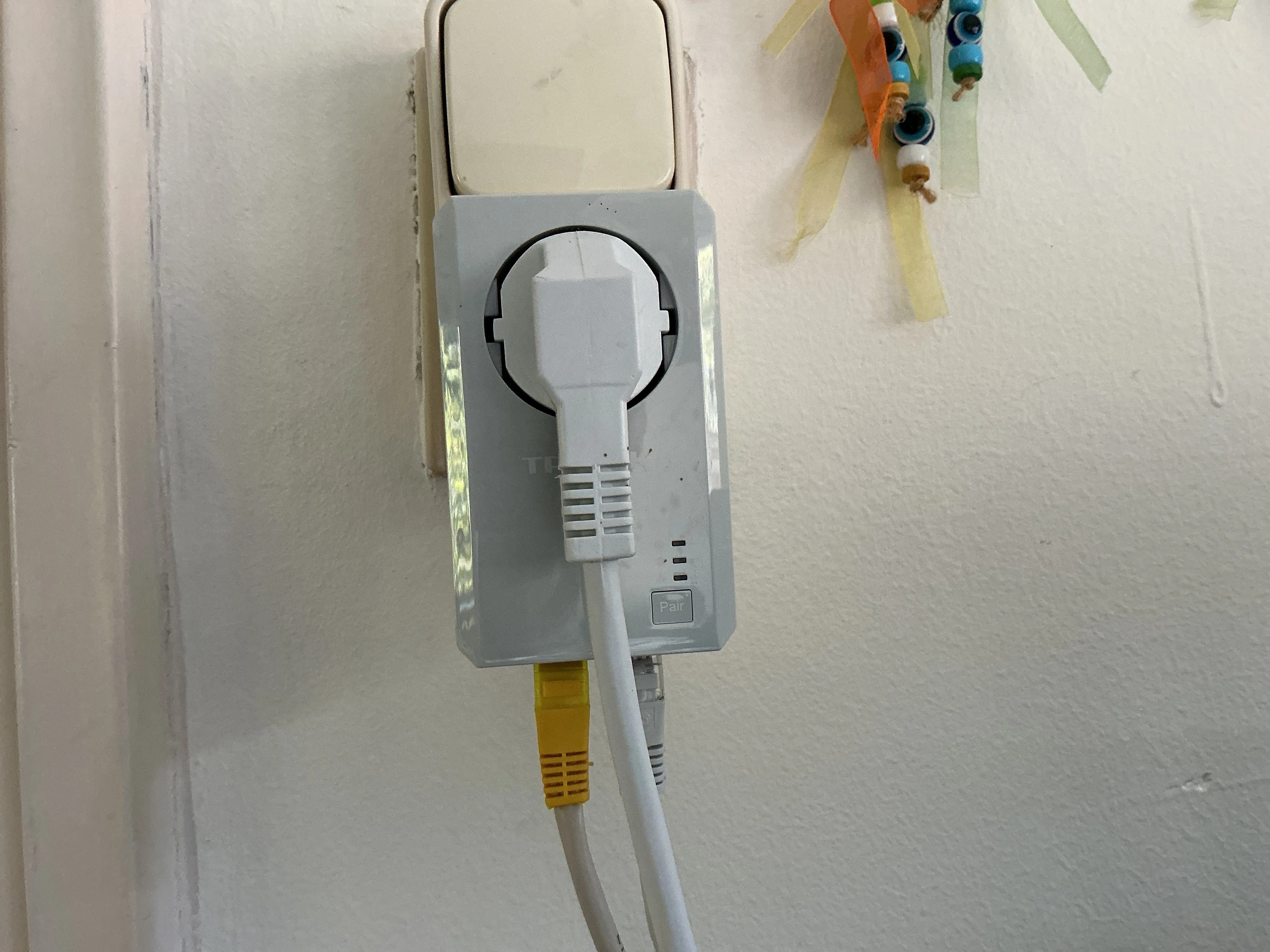

waarschuwing: bij een VIP5202 die via een DVS/draadloze verbindingsset is

joop2011
  • okt 6, 2026 1:52 p.m. UTC
Zo'n soort kastje
Ik zie het beeld van de Sagemcom DIW7022 (KPN tv+ box)
Dus niet van de Arris VIP 5202
Een DVS is vragen om problemen en de DIW7022 kan er ook niet goed mee overweg.
Gelukkig kan je de DIW7022 ook laten werken via WIFI (dat is een betere oplossing).  Haal dan wel de UTP kabel eruit (uit de DIW7022)
E. Smit
  • okt 6, 2026 2:02 p.m. UTC
Beste ​@joop2011 ,
Was als voorbeeld bedoeld (streamings kastje)
Gaat om dit kastje VIP5202.
joop2011
  • okt 6, 2026 2:09 p.m. UTC
Beste ​@joop2011 ,
De layout van de Arris VIP 5202 is heel anders en de Arris is geen streamingkastje (dus geen mediabox)
Het beeld op de foto is van de Sagemcom DIW7022 (KPN tv+ box)
Linksboven staat ook KPN tv+ en dat is de DIW7022 of de KPN Soundbox.
En in alle gevallen adviseer ik om geen DVS te gebruiken, want met de toenemende verstoringen op het 230 volt netwerk, werken die steeds minder goed.
En het 230 volt netwerk is hier ook helemaal niet voor gemaakt.
E. Smit
  • okt 6, 2026 2:16 p.m. UTC
Beste ​@joop2011 , ​@PeterG , ​@Maja van KPN ,
Is de stekker bij ​@Fleurt je  een dvs ?
joop2011
  • okt 6, 2026 2:22 p.m. UTC
Zo te zien wel.
Hij is geverfd zag ik, dat adviseer ik ook om nooit met dit soort producten te doen.
Maar zoals ik al schreef, adviseer ik niet om een DVS te gebruiken.

E. Smit
  • okt 6, 2026 3:13 p.m. UTC
  • okt 6, 2026 3:18 p.m. UTC
en dat menu vind ik gewoon bij de instellingen op de tv?
De knop menu op de afstandsbediening van kpn. ​@Fleurt je . En dan op het scherm verder via 'instellingen' onderaan.
W.b. de foto.
Dat is een "draadloze verbindingsset". Het signaal loopt dan via het stopcontact. Het stroomnet in huis. Nooit gemaakt voor data. Die op de foto komt niet van kpn. Deze ziet er ook wel oud uit, lijkt op kpn model uit 2010.
Kpn ondersteunt het gebruik van dvs niet meer. Die zal eerst zeggen: "leg een kabel". Of gebruik een accesspoint SW2.
Het kan héél goed zijn dat die verbindingsset het probleem veroorzaakt!
  • okt 6, 2026 3:46 p.m. UTC
W.b. de foto.
Tja, zoals ik al zei ik heb er geen verstand van, die dvs zit er al jaren in en dat heeft toen iemand voor mij gedaan.
maar als ik het goed begrijp kan mijn tv ontvanger (dat zwarte kastje) dus zelf verbinding maken met zo’n accesspoint? Dus dan is het toch maar beter om die aan te schaffen denk ik dan zo.
