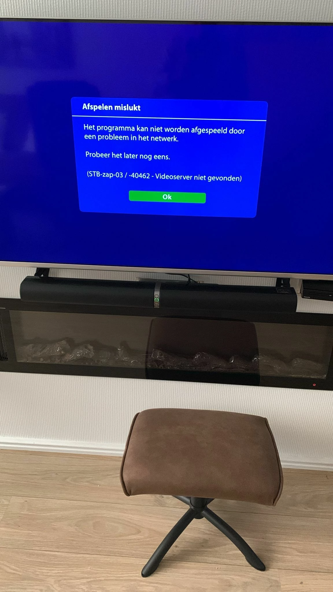

Hallo,
Sinds enkele weken (sinds de overstap naar glasvezel) werkt het terugkijken niet meer goed. we hebben stappenplan van kpn gevolgd via de website en kastje gereset maar helaas heeft dit niet geholpen. We hebben ook een foutcode (zie foto).  Programma's spelen max 10 min af en daarna kun je niks meer zien. Op de ipad kan je wel probleemloos kijken. Wat kunnen we hier aan doen?

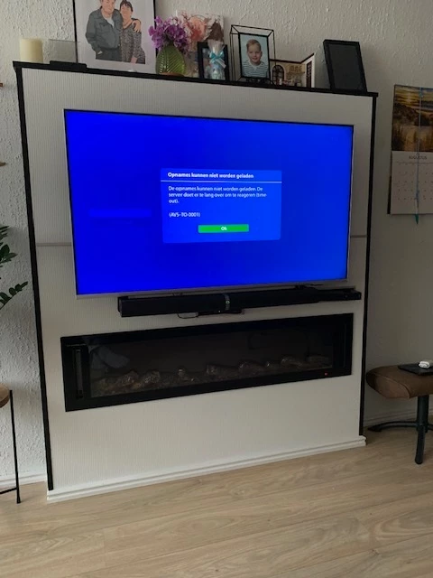

​@Alex van KPN Inmiddels het nieuwe kastje alweer enige tijd geleden in gebruik. Op zich werkt het redelijk echter krijgen we nu wel vaak deze foutmelding AVS-TO-0001. Opnames kunnen dan niet geladen worden. Na alles opnieuw opstarten werkt het wel weer maar het gebeurd nu steeds vaker. Is hier nog wat aan te doen? Het gebeurd bijna dagelijks

Hi ​@Peppers, het hoort niet zo te gaan dus we moeten toch kijken wat er aan de hand is. Wat gebeurt er als je deze stappen volgt? Mag ik ook weten welke ontvanger je nu hebt gekregen?

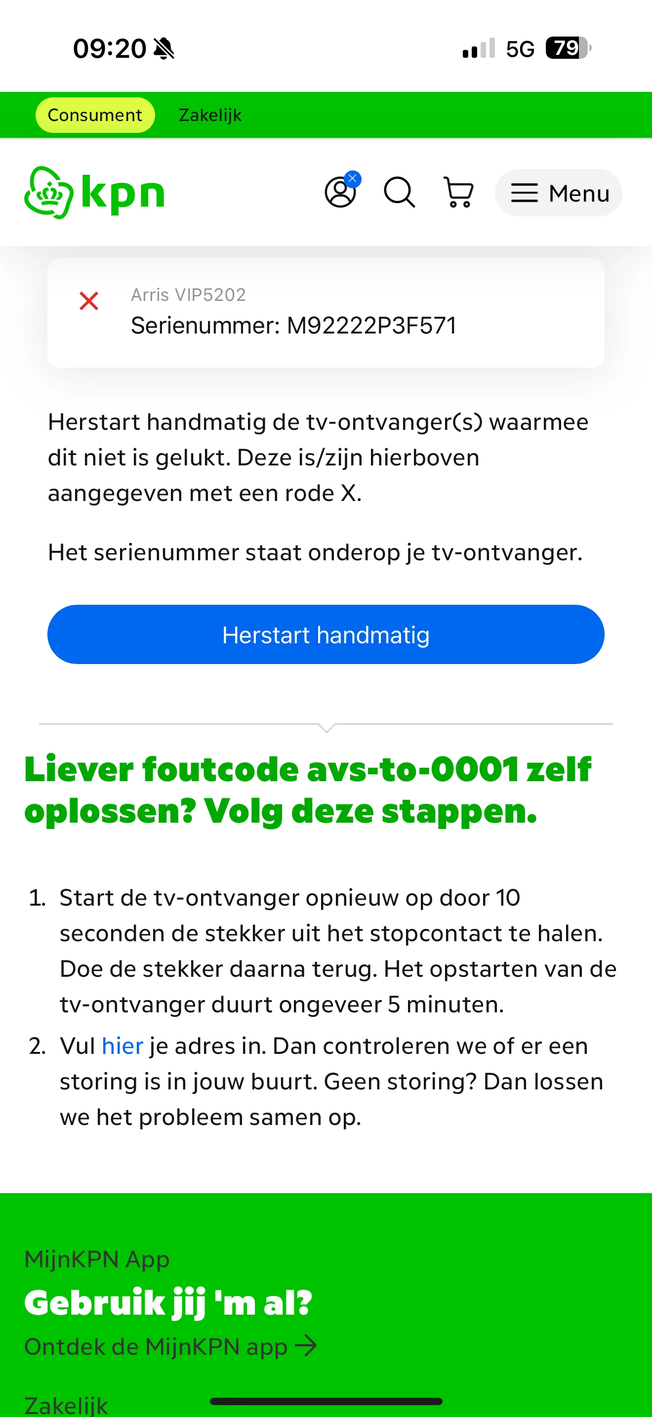

We hebben de Arris VIP5202 ontvanger. Stappenplan uitgevoerd kregen de volgende melding. Ook handmatig herstart.
Hi ​@Peppers, Alex geniet van zijn vakantie, vandaar dat ik in je topic reageer.
Ik lees dat je al een boel geprobeerd hebt, dat je al een nieuwe kabel hebt geprobeerd en dat je tv-ontvanger ook al omgeruild is. Maar toch krijg je weer een foutmelding te zien.
Hoe is je Arris tv-ontvanger nu aangesloten op je modem? Zit de switch er nog tussen, die je eerder in dit topic noemde? Zo ja, kan je eens testen hoe het gaat als je die er tussenweg haalt?
Ook ben ik benieuwd naar wanneer je de foutmelding te zien krijgt: Alleen bij opnames of ook bij andere functies en live tv kijken? Doe je iets specifieks op dat moment of komt de foutmelding zomaar tevoorschijn? Alle details zijn welkom.

  • sep 1, 2025 6:23 p.m. UTC
De tv ontvanger zit rechtstreeks op het modem en er zit geen switch tussen. Foutmelding komt als we een opname willen gaan bekijken dus niet met live tv kijken. Na het stappenplan te hebben gevolgd hebben we nog geen foutmelding gehad. We houden het in de gaten en als er weer een foutmelding komt, dan laten we dat hier weer weten.
