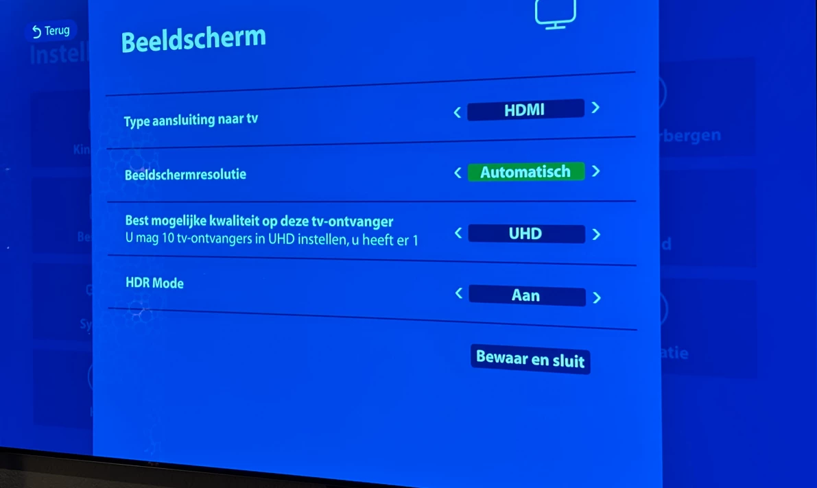

Ik denk dat er iets niet helemaal lekker zit in de HDMI communicatie tussen tv ontvanger en de tv.
Wat zijn de beeldscherm instellingen op de VIP? Met name beeldschermresolutie?
  • feb 20, 2026 3:40 a.m. UTC
Hi ​@Wartywolfs ,
Bij deze de beeld instellingen op de VIP

  • feb 20, 2026 8:23 a.m. UTC
Kun je proberen de beeldschermresolutie vast te zetten, bijv. op 1080p50 om te kijken of dat beter gaat met je LG?
  • feb 20, 2026 3:46 p.m. UTC
​@Wartywolfs
Ik heb de beeldschermresolutie op UHD@60 Hz – 4K bij 60 beelden/s (hoogste frequentie-optie) gezet.
Ik heb niet getest welk beeld de 1080p50-optie oplevert. Omdat mijn 4K LG OLED meer aankan dan 1080p en deze instelling de HDMI-handshake enigszins zou moeten beperken, ben ik ervan uitgegaan dat een vaste resolutie volstaat — ongeacht welke waarde je kiest.
Maar als dat niet zo is dan hoor ik dat graag
