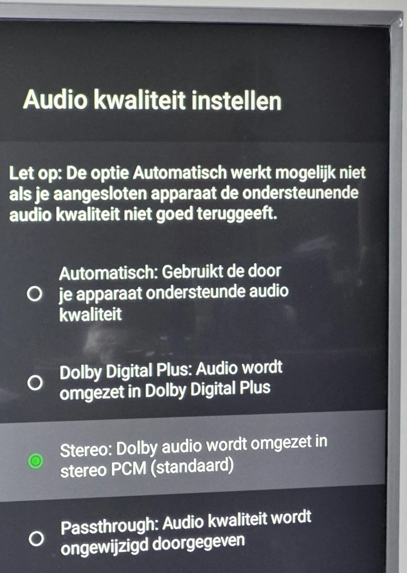

Je hebt dus wel volledig geluid? Zo niet: gebruikt de TV+ Box misschien een audioformaat dat jouw apparaat niet ondersteunt, of waarvoor je niet alle benodigde luidsprekers aangesloten hebt?
Standaard staat de TV+ Box op Stereo, dus als je dat niet veranderd hebt dan kan dat het probleem niet zijn. Zie “Audiokwaliteit” in de geluidsinstellingen.

Staat inderdaad op stereo , ik heb geen AV versterker dus 2 speakers is dan de norm. ( twee kanalen )

Audio kwaliteit op Stereo , PCM
Geavanceerde geluidsinstellingen , Optische uitgang , S/PDIF
