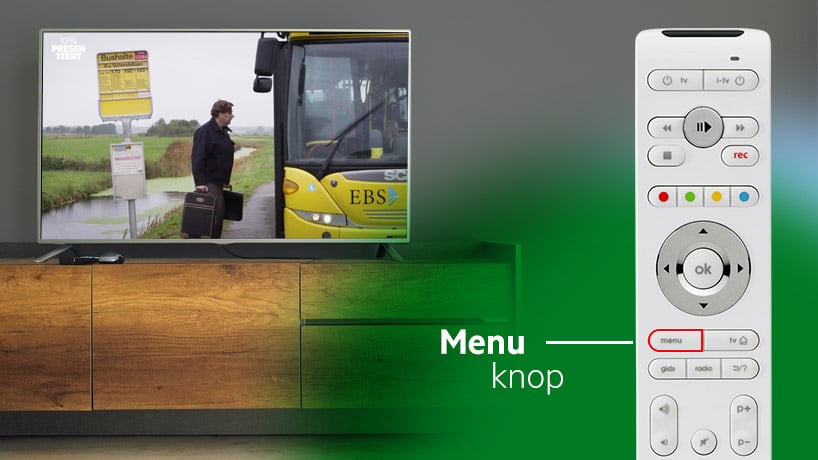

Hi @Kwabbelnoot welkom op ons forum! Als je Netflix + opnames werken is je verbinding tussen je televisie ontvanger en je modem wel actief. Zou je voor mij het volgende willen proberen?
Stap 1
Druk op Menu op de afstandsbediening
Stap 2
