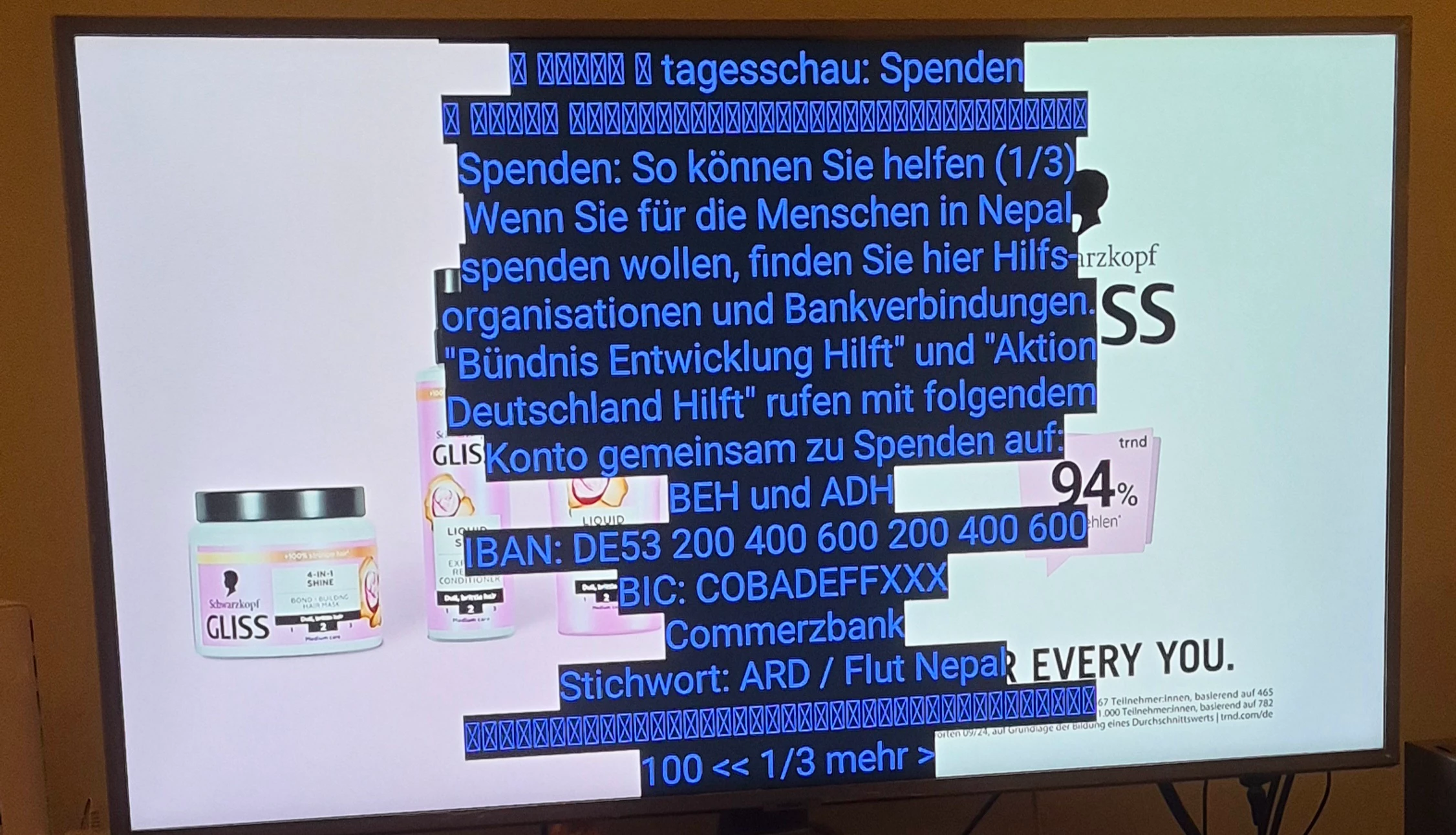

Geen ondertiteling bij “Wapo Elbe” op Duitse zender Das Erste, maar tekstpagina

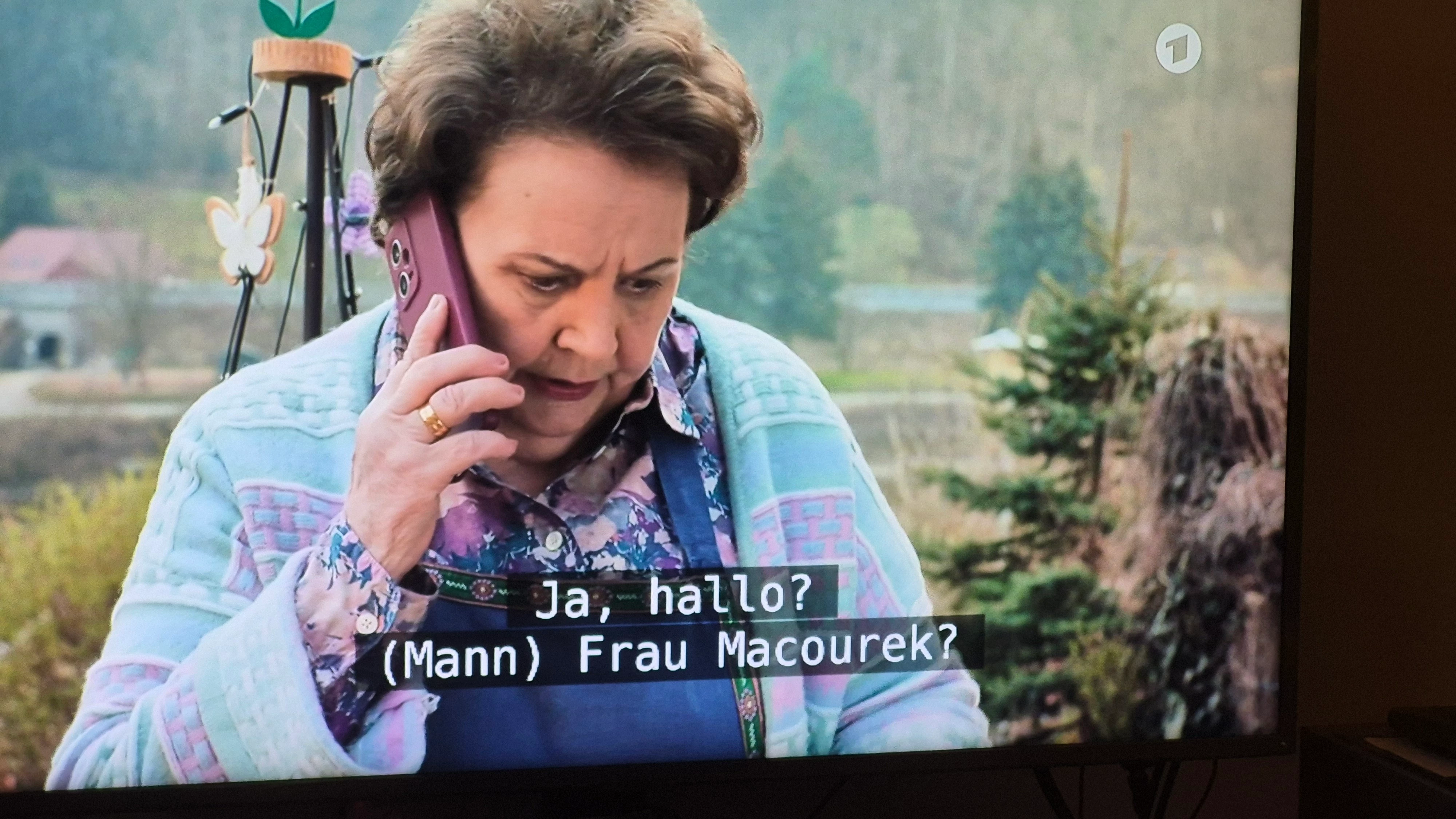

Op DIT moment (18:50) via ARD op kanaal 195 met ondertiteling aan.
Je kijkt / neemt dus op via het verkeerde kanaal.
Gebruik kanaal 45 en de ondertiteling is wel goed!

Ik kijk via kanaal 45.
Maar mogelijk heb je deze serie per ongeluk geprogrammeerd via kanaal 195. Dáár krijg 'je' die teletekstpagina.

Ondertitels via 45 zijn prima.

Peters heeft gelijk. Ik heb een willekeurig programma met ondertiteling op beide kanalen opgenomen. Kanaal 195 geeft die vreemde teletekst.
Opgelost!
vraag is alleen nog: waarom?

Op 195 is het mijns inziens gewoon verkeerd geprogrammeerd voor de ondertiteling bij kpn. Ze hebben TT 888 ingesteld maar op ARD is het TT 150. Dit is dus al zeker 2 jaar. Zie het door mij gelinkte topic van met '24.
Gelukkig is het standaard kanaal 45 okee met TT 150.
