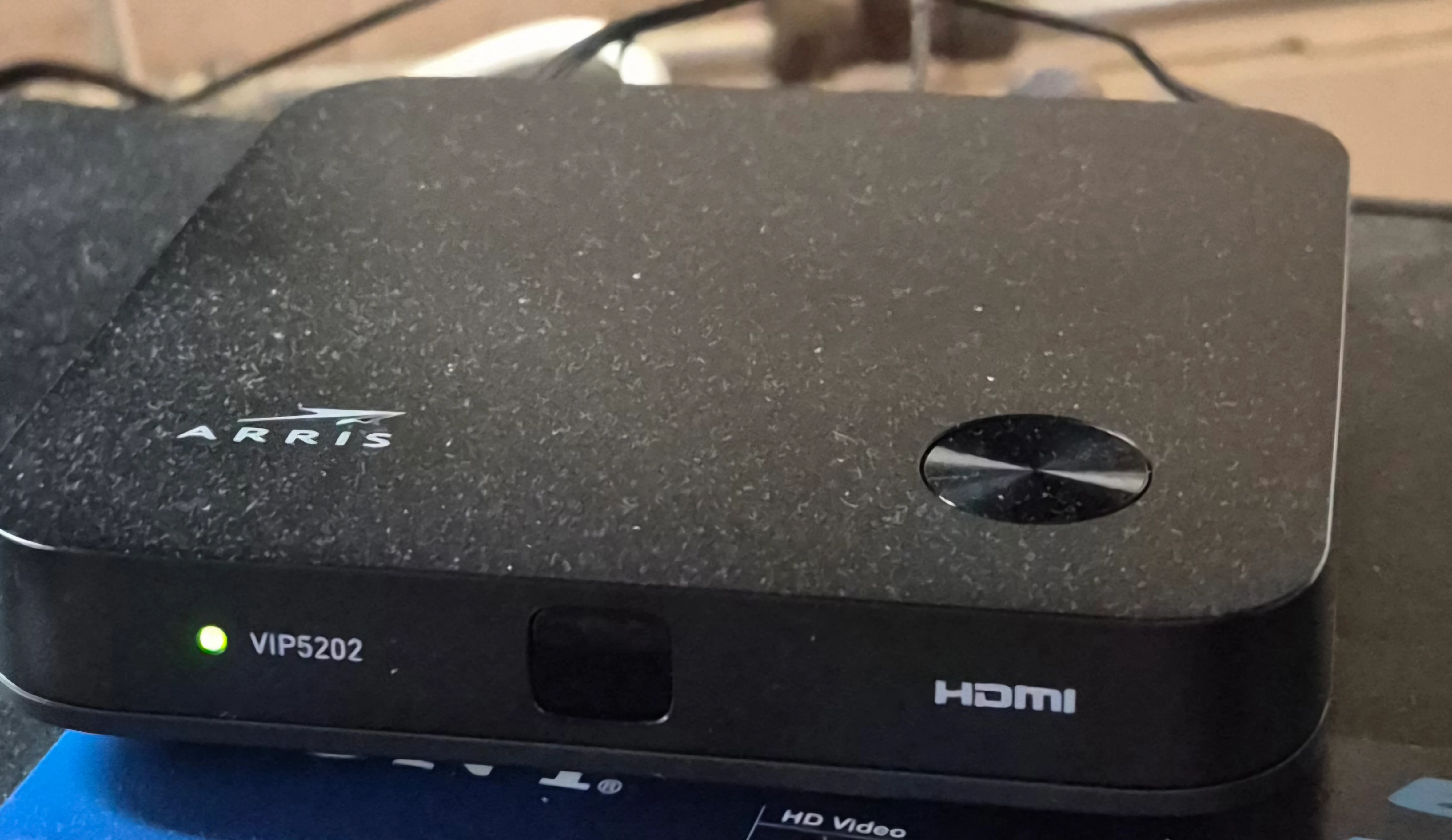

Aangezien het een Arris VIP2952 betreft lijkt me die op laatste benen te lopen. Is zeker al 10 jaar oud. Of nog ouder.
Omruil voor een Arris VIP5202 lijkt me nu wel opportuun.

NB. De Arris VIP5202 bij m'n moeder. Er zit geen display meer op. En heeft alleen nog hdmi en optisch uit voor versterker.

De 5202 wordt sinds 2019 uitgegeven. Is dus qua hardware lang zo oud niet.

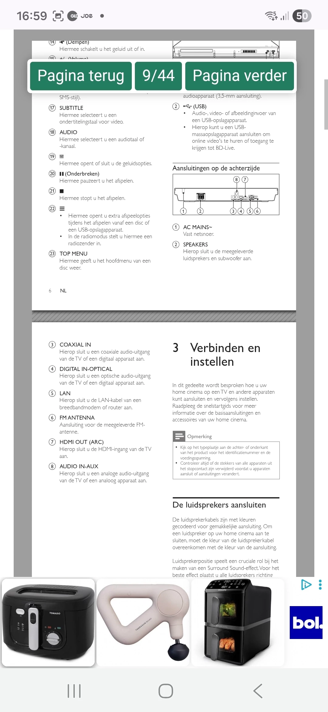

Home Theater HTB 3280 G Philips
met rood / wit kabel in de HC en de groene kabel in de ontvanger
  • mrt 26, 2026 4:01 p.m. UTC
Qua aansluitingen kom ik via Tweakers ook één optische ingang tegen. Dat moet dus kunnen.
https://tweakers.net/pricewatch/400820/philips-htb3280g.html#section-specifications
Zie handleiding. Aansluiting (4) is de optische op de afbeelding. Je zult nu (8) gebruiken.
