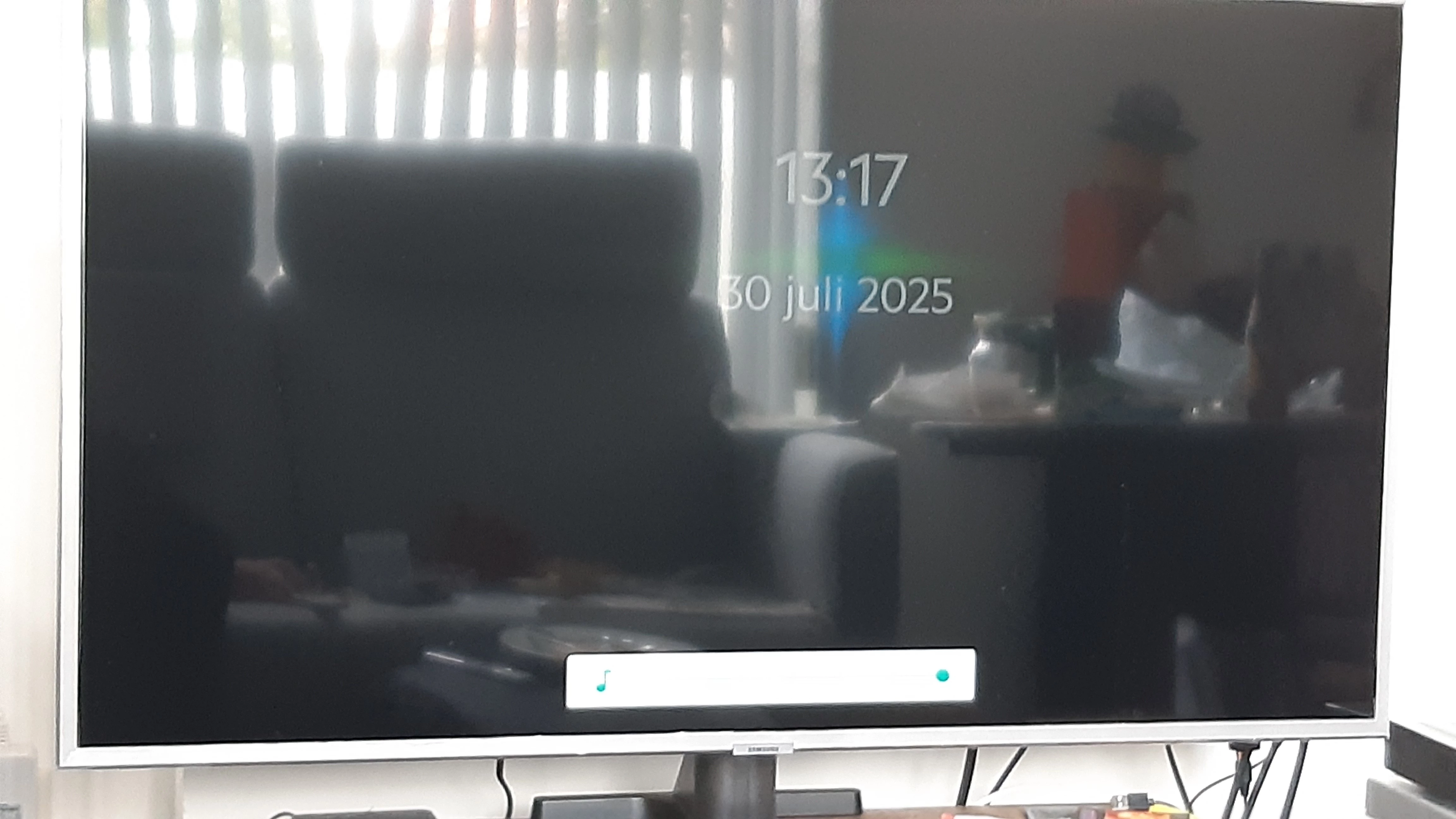

Tot gisteren kon ik mijn volume instelling, hoger en lager, altijd op het scherm van de TV zien.
Sinds vandaag niet meer.  Ik heb de afstandsbediening van de TV-plus box al een keer gereset.
Net als de instellingen van de TV. Weet iemand of dit misschien een gevolg kan zijn van een update?
Het gaat om de TV Box DIW7022.

De volumeknop op de AB werkt goed.
Maar voorheen zag ik tijdens de bediening een volumebalkje in beeld dat van lager naar hoger volume ging. Nu niet meer. De AB had ik al los gekoppeld en opnieuw aangemeld.
In het menu van de KPN box kan gekozen worden voor bediening TV of bediening van soundbar.
Ik heb een Harman Kardon soundbar. Maar ook als ik die instelling kies zie ik geen volumeregeling meer in beeld. Gewoon verdwenen…...

Ja het volume werkt goed op de soundbar Peter.
Het gaat echt om de aanduiding in beeld, dat vind ik juist zo handig.
En die herstart/cold reset had ik al gedaan.
Moet toch een reden zijn waarom die osd niet meer zichtbaar is.
Misschien na een laatste update verloren gegaan.
